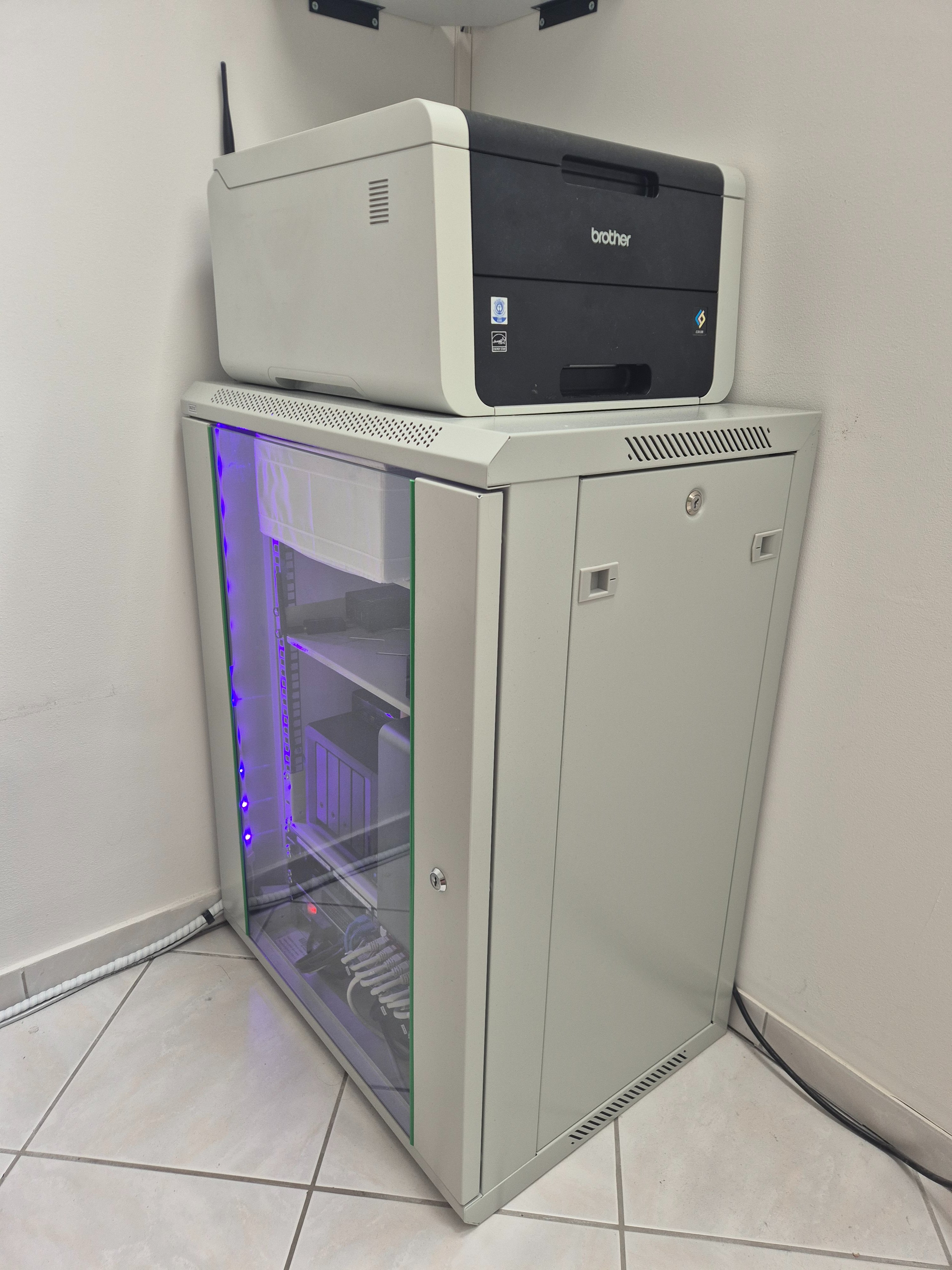

Würde ich einen festen Schrank für die Wand wollen, dann wäre die Übung ja leicht gewesen, ich hätte mir dann einfach einen entsprechenden Schrank gekauft. Genau das will ich ja nicht, ich will einen Netzwerkschrank der NICHT fest an der Wand hängt. Rollen brauch ich nicht, mir würde es reichen wenn er einfach auch am Boden stehen kann. Aber bisher hab ich mit 450 mm Tiefe nur welche für die Wand gefunden. Alles für den Boden geht erst ab 600 mm Tiefe los, was für meinen Anwendungsfall aber zu tief ist.wahli schrieb:@xeroftw
Ich würde den rollenden Schrank mit Winkeln oder irgendwas ähnlichem an der Wand fest machen.
Nach meinem Verständnis sollte es aber doch eigentlich egal sein, ob so ein Schrank an der Wand gehängt oder am Boden steht. Oder seh ich das falsch?
Ich schau jetzt schon wegen nem neuen Schrank. Was haltet ihr denn von einem der beiden Schränke hier? Also einfach auf den Boden gestellt?

Würde mir kein Gehäuse ohne die Möglichkeit von Lüftern einzubauen holen. Das das ist nur meine Einschätzung. Zu Potenzialausgleich steht da auch nix. Ohne ausreichende Doku ist das schwer zu sagen und dann würde ich im Zweifel die Finger von lassen.
Zu zweitem Link:
Ich würde mir auch kein Gehäuse, das explizit für die Wandmontage gedacht ist auf den Boden stellen, bei solchen Gehäusen kann durchaus der Boden einfach nur ne Abdeckung wie die Seitenteile sein. Ist immer die Frage, wie die Lasten abgetragen werdne.

Sieht in meinen Augen sehr gut aus. Bietet alles was den PA angeht und ist "bodenständig"
, bzw. sogar rollbar mit optionalen Rollen. Um das Patchpanel optimal anzuschließen, wäre die PA-Schiene aus dem Zubehör gut.

Es gibt da auch "Füße" für den Wandschrank von Digitus: Digitus Nivellierfüße für Netzwerkschränke
Oder Rollen: Digitus feststellbare Laufrollen für Wandgehäuse
Gibt es auch von anderen Herstellern.
Somit bist du "frei" bei der Auswahl des Schrankes.

@conf_t Danke Dir nochmals. Hab mir jetzt den Unique mir der PA-Schiene und den Nivellierfüßen (Danke @wahli für den Tipp!) bestellt, damit sollte das jetzt passen. Vielen Dank an alle die mir geholfen haben. Mein Großer bekommt den Rollenschrank jetzt für seinen 3D-Drucker, dann hat der auch seinen festen Platz und ist trotzdem halbwegs mobil.
