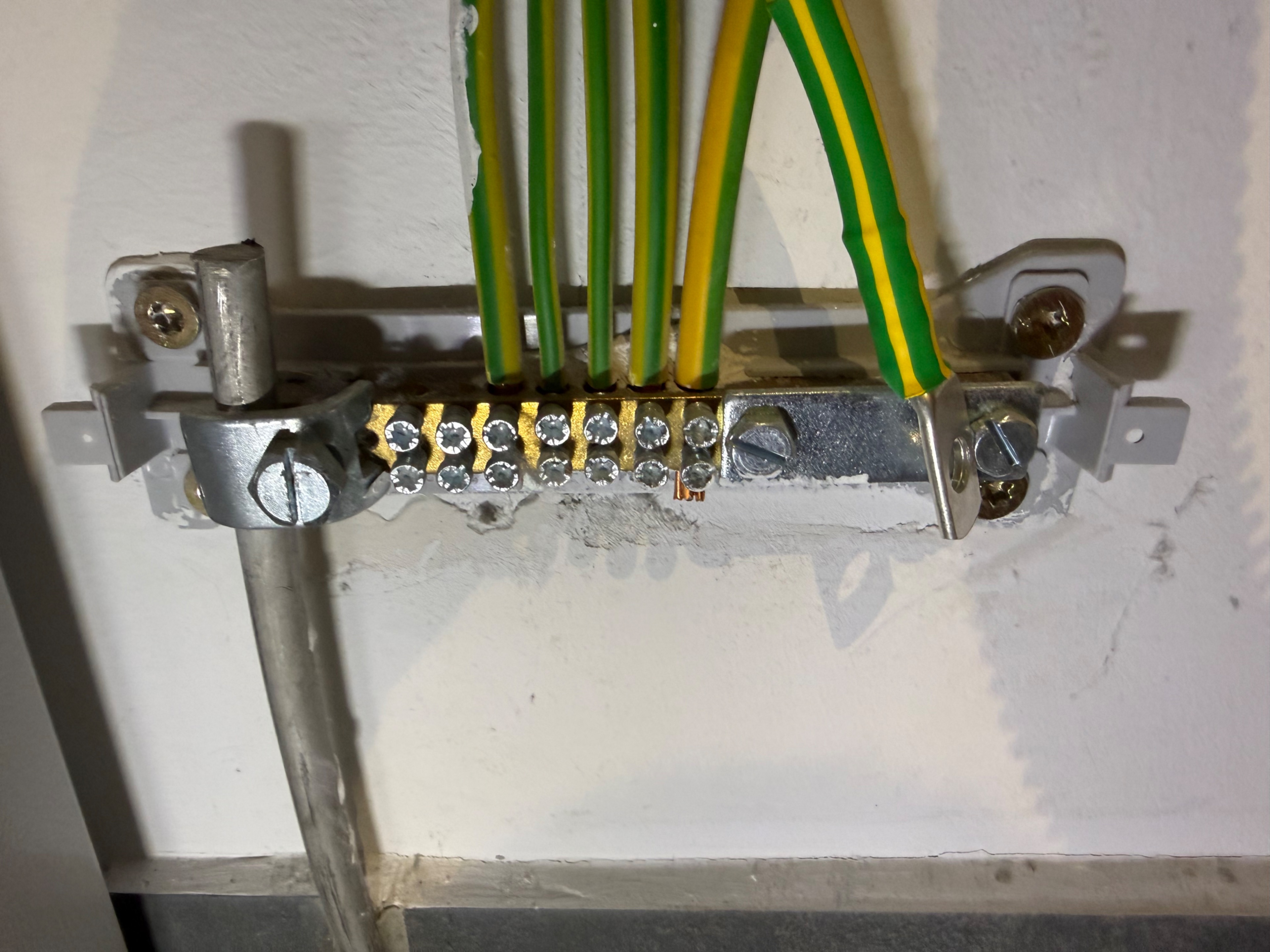

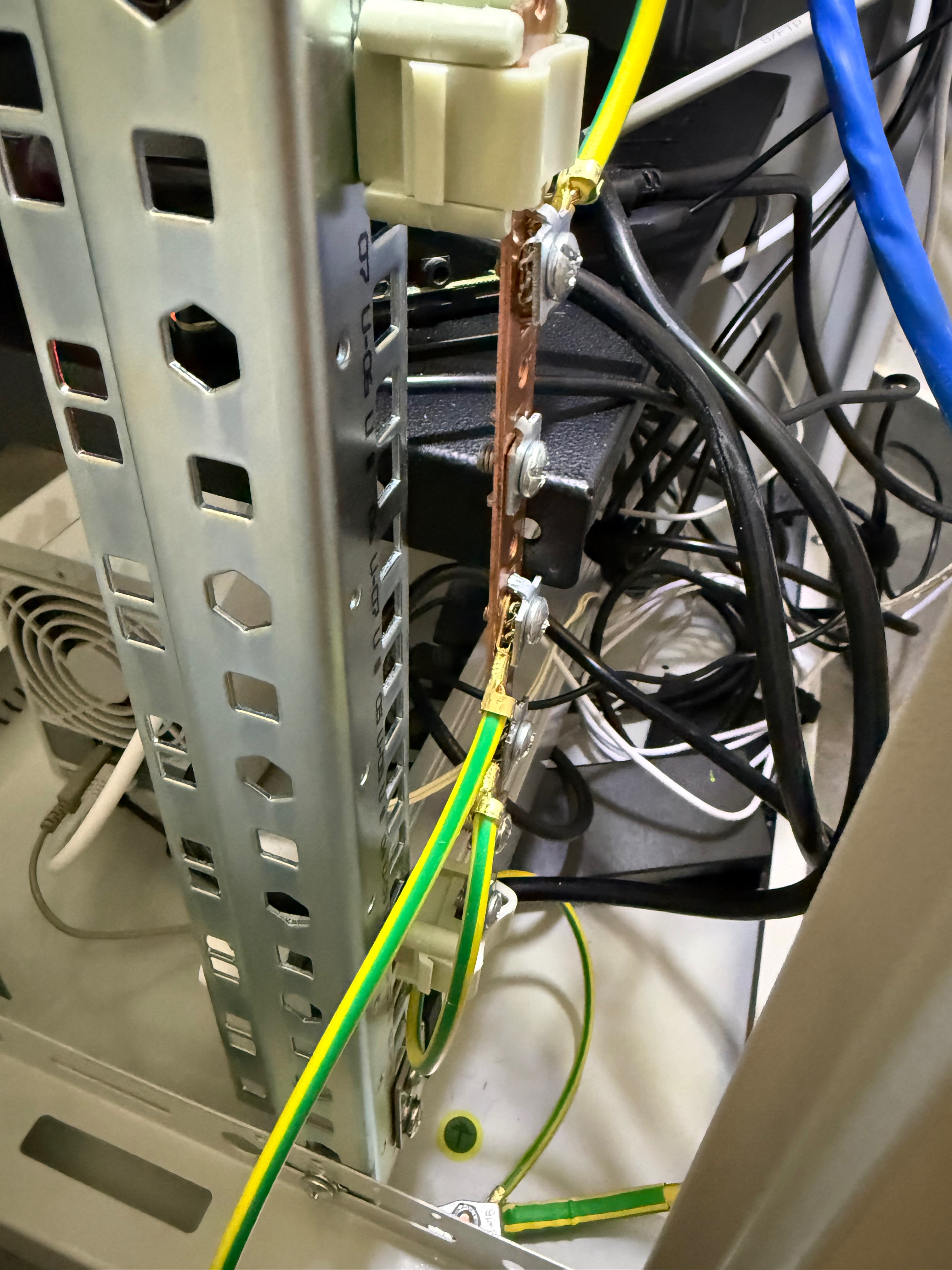

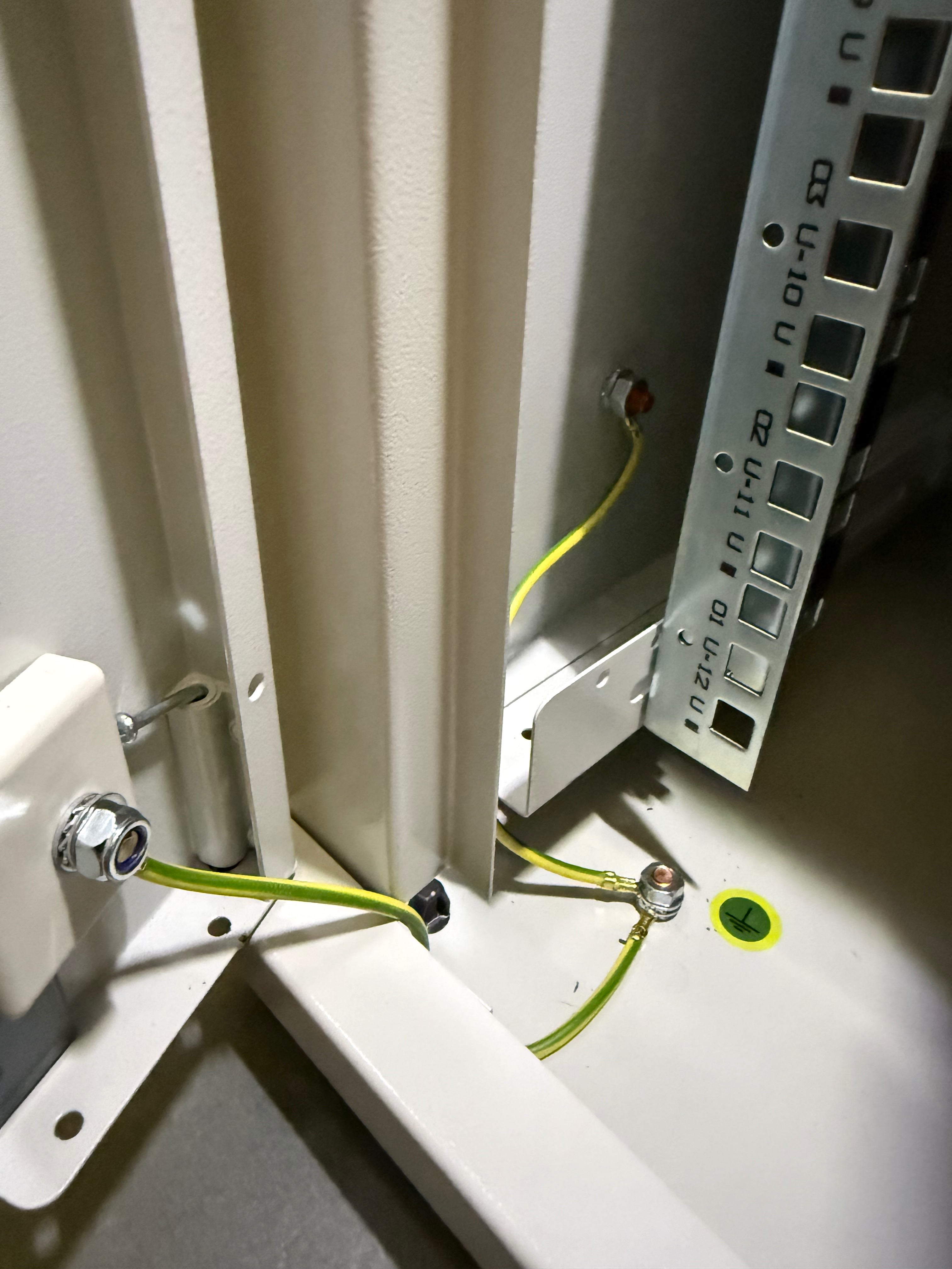

Hallo nochmal, der Schrank wurde geliefert und steht an seinem Platz. Ich hab jetzt die beiden Seitenteile und die Türe mit dem Boden mittels Erdungskabel verbunden. Die Rückwand nutze ich nicht, deswegen ist die hinfällig. Beim rechten Seitenteil hab ich dieses allerdings nicht mit dem Boden sondern mit der Potentialschiene im Schrank verbunden. Hintergrund war, dass ich sowohl die Potentialschiene als auch das Erdungskabel zum Haus-PA am Erdungspunkt am Boden befestigt hab. Noch ein drittes Erdungskabel wäre nicht draufgegangen. Von diesem Erdungspunkt am Boden hab ich nun das 16 mm2 Erdungskabel zum Haus-PA gelegt, und würde dieses nun an der gezeigten Stelle festschrauben. Ist das soweit logisch oder hab ich irgendwas ganz falsch verstanden? Hier zum Verständnis noch die Bilder dazu:
Tür und linkes Seitenteil mit dem Boden verbunden
Potentialschiene, daran hängen das Patchpanel, das rechte Seitenteil und es geht zum Boden. Am Boden ist das dicke Kabel Richtung Haus-PA ebenfalls befestigt.
Das dicke Kabel auf der rechten Seite würde ich nun unter die dahinterliegende Schraube packen und festmachen.
Nach meinem Verständnis sollte der Schrank danach korrekt geerdet sein, ist das soweit korrekt?
