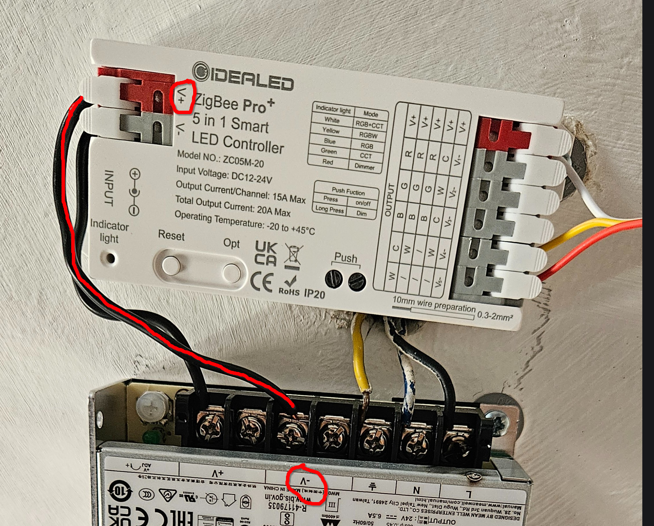

Hallo Zusammen,
Ich habe gerade folgendes Setup in Betrieb nehmen wollen, aber nach dem Einschalten hat es nur Puff am Controller gemacht und am Minuspol beim LED Streifen geraucht.
Sieht jemand etwas das ich falsche gemacht haben könnte?

Du hast + und - vertauscht.

+ und - vertauscht.

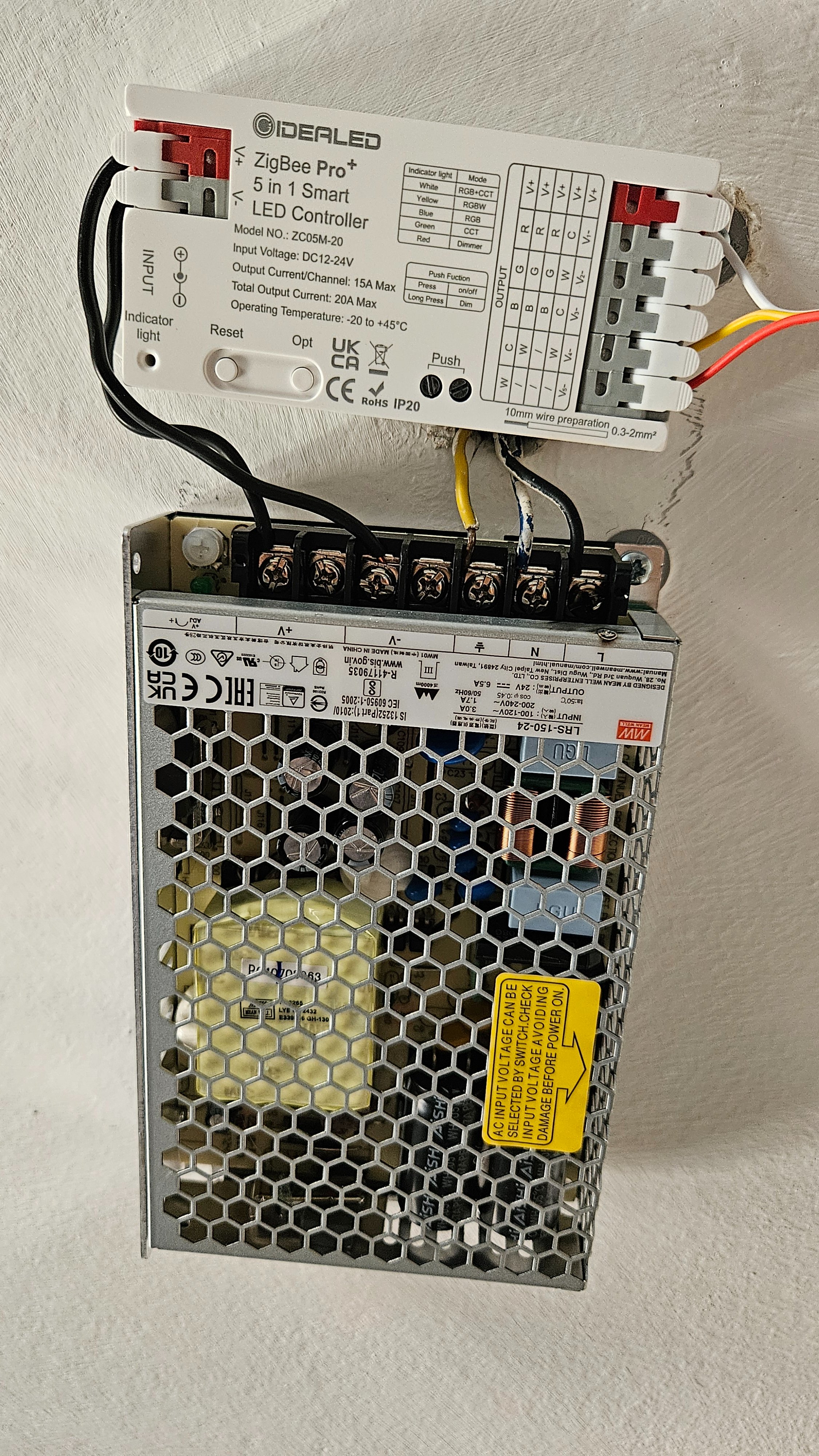

Da bekommt bestimmt noch zumindest ein vernünftiges Gehäuse drum. Niemals würde jemand diese schön zugänglichen Kontakte für die Netzspannung offen lassen. So fahrlässig ist niemand.

Die Zuleitung ist katastrophal und die Erde hält nur von 12 bis Mittags, sie ist nämlich nicht gescheit unter dem Anschluss.
Reaktionen: lazsniper und pseudopseudonym
Oh, gar nicht gesehen.

Oh, danke. Das hatte ich vorher sogar richtig, dachte dann aber, dass ich mich verlesen hatte. Da hätte es allerdings auch nicht funktioniert.
Dann scheint das Netzteil aber vorher schon einen Schlag gehabt haben.
PS: Zuleitungen sind alle bombenfest und halten ein Erdbeben aus. War nur etwas zu weit abisoliert.
Welche Variante hast du zuerst getestet? Nach dem Verpolen war auf jeden Fall Ende, da bringt das Tauschen nichts mehr.
Ich hatte erst die korrekte Variante dran und da ging garnichts. Das Foto habe ich leider erst danach gemacht - Dort kann man die Ziffern wesentlich besser lesen als vor Ort.
Da hätte sich leider sich leider gar nichts getan :-(
Such dir Hilfe von einem Elektriker, der Ahnung von dem hat was er tut.
Du stehst mit einem Bein im Knast, wenn das so zugänglich bleibt.
Du gefährdest dich und alle anderen Menschen die Zugang zu diesem Bereich haben, in der die Installation hängt.

Aber ich würd dich echt bitten, den ganzen Pfusch da spannungsfrei wieder abzubauen. Ganz ehrlich – sieht für mich nicht so aus, als wärst du vom Fach. Deshalb mein gut gemeinter Rat: Beschäftig dich erstmal ordentlich mit Elektrotechnik, bevor du anfängst selbst irgendwas zu basteln und ans Netz hängst. Da kann’s nämlich richtig gefährlich werden – Lebensgefahr!
Zu deinem Problem: Wie schon gesagt, du hast einfach Plus- und Minuspol vertauscht. Da kannst du echt froh sein, dass „nur“ dein Puffer durchgeknallt ist und nicht noch mehr passiert ist.
Und mal ehrlich – so verkabelt man keine elektrische Anlage. Wenn man schon rumbastelt und keine Ahnung hat, dann mach’s wenigstens halbwegs richtig. Heißt: Leitungsenden kriegt man nicht einfach irgendwie zusammen, sondern mit passenden Aderendhülsen und der richtigen Crimpzange. Was du da gemacht hast, erinnert an DDR-Zeiten – Litze einfach in ne Lüsterklemme stecken und gut. Absolut fahrlässig.
Dazu kommt: Keins deiner Kabel, Litzen oder Kontakte ist ordentlich isoliert oder geschützt. Das macht man mindestens – besser wär noch, das Ganze in ein Gehäuse zu packen, damit da nix passiert.
Wenn da mal jemand zu Schaden kommt oder’s gar brennt – ich sag’s dir, dann willst du echt nicht derjenige sein, der das zu verantworten hat.

Das spielt doch keine Rolle? Fakt ist das was da Angeschlossen wurde u. vor allem wie das ganze Angeschlossen wurde ist Murks! Das gehört Sofort demontiert ohne Diskussion.
Wenn man keine Ahnung hat, sollte man es einfach lassen..
Ich finde es super das auf Youtube u. Co. viel gezeigt wird usw. aber einfach mal "machen" ohne Sinn und Verstand? Lass mal gut sein.
Nein, sonst hätte es nicht "Puff" gemacht. Jetzt ist dein Zigbee-Controller übrigens (auch?) im Arsch, den kannst du entsorgen. Wäre das Netzteil im Eimer gewesen, hättest du deinen Zigbee-Controller nicht frittieren können.
