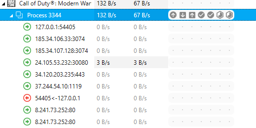

man istaliert netlimiter dann WinMTR.
Startest Netlimiter und das Game bis du auf dem GamServer bist. Dann schaust du im Netlimiter die IP Adresse des Servers an (da wo ständig upload und download hingeht, ist er meistens). Diese gibst du in WinMTR bei Host ein und drückst Start.
Dann siehst du über wiviele Router du bis zum Gameserver gehst, und wie da so die Pings sind.

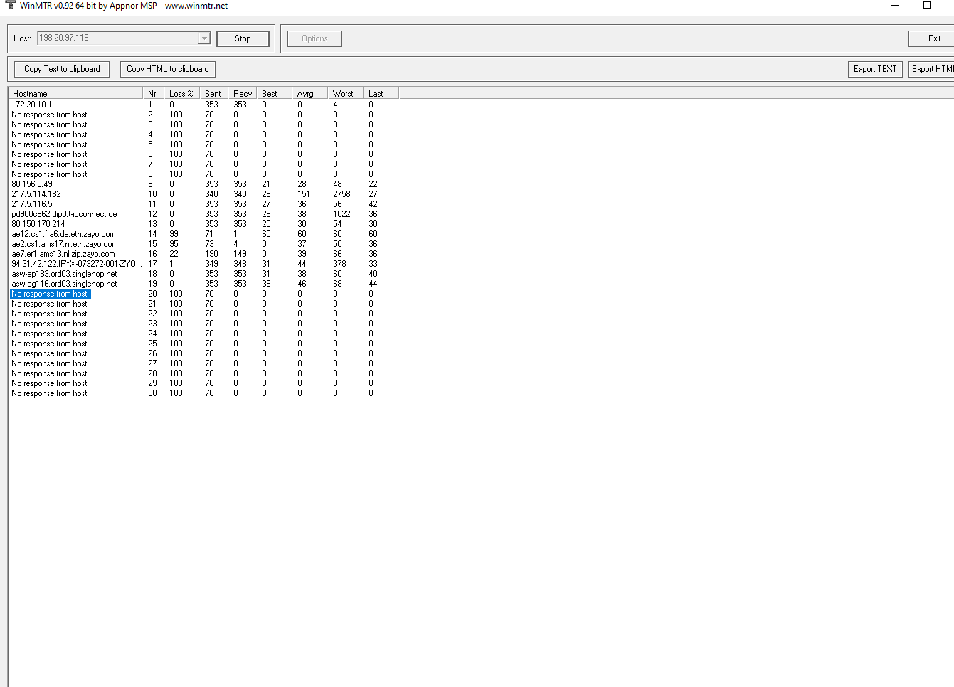

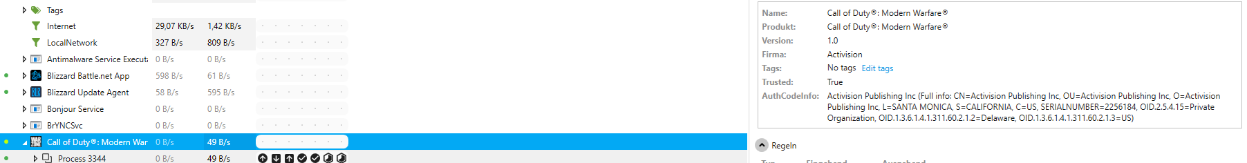

es geht bei unterschiedlichen dl und ul ab..
wenn ich spiel, geht bei einem mehr ab, wenn ich dann die ip bei mtr eingeb, seh ich das:
Was les ich da raus?

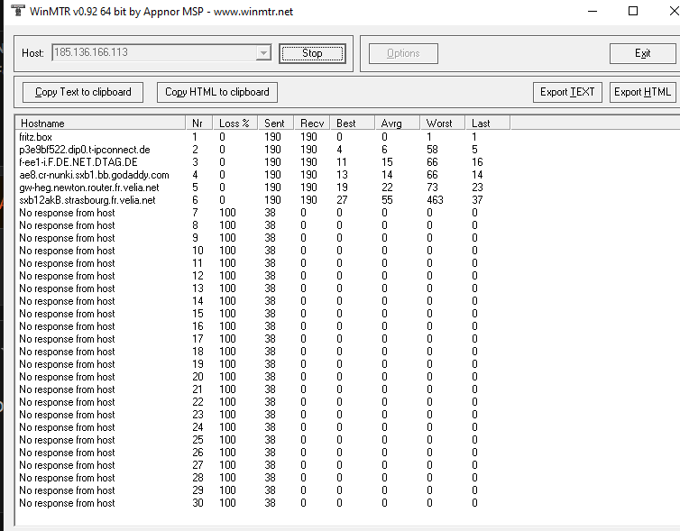

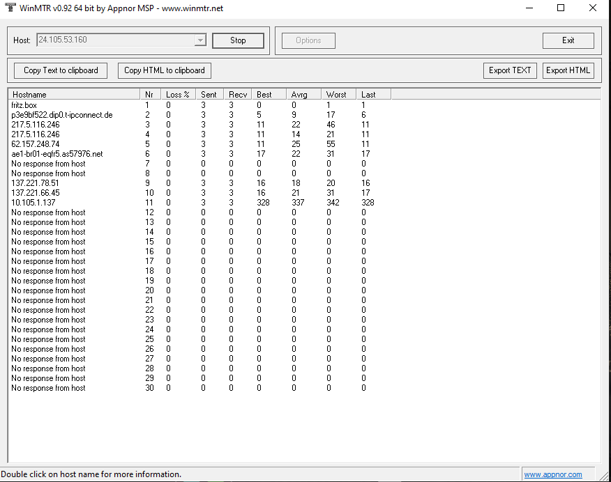

ok, war nicht zuhause, habs jetzt so gemacht:
petepow schrieb:
Bei host hast du deine eigene IP Eingetragen, dort solltest du die vom COD Server eintragen, die kannst du über das andere Programm auslesen, ich denke es sollte die sein bei der am meisten Datenübertragung statfindet. Du musst dafür aber auch in einen Match sein.

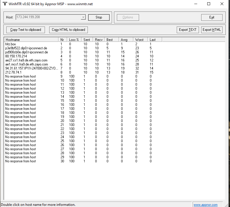

oder das in nem anderen game

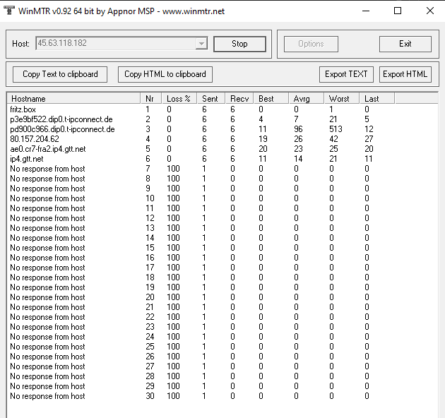

oder so heute abend wo es stark gelaggt hat:
schätz du meinst entfernte adresse oder

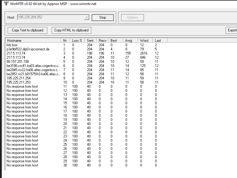

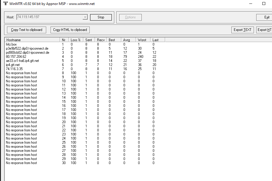

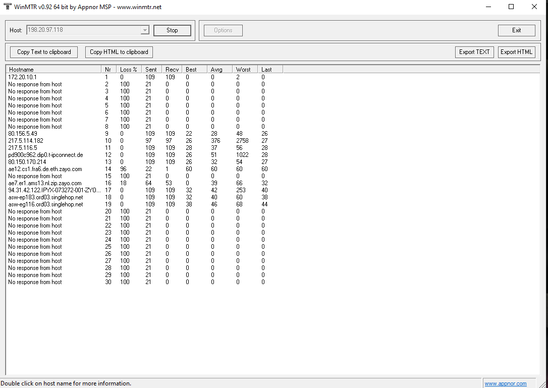

hier noch eins:
Hier war seeeehr viel Packet Loss
