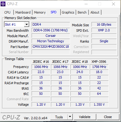

@Bxnjiy in welchen Details ? und wie sehr ist deine 3060 ausgelastet, nachdem Video hier müssten 160+ FPS mit deinem 3900X in high Details, siehe 1080p Test, im CPU Limit drinne sein:
Speicher läuft auch sicher im XMP und Dual-Channel Modus ? am besten mal CPU-Z Screens hier teilen vom Reiter "SPD" und "Memory"

Das sieht soweit gut aus und wenn die Temperaturen auch passen, sollte es daran nicht liegen. Ein FPS Limit hasde net zufällig eingestellt ? über den Treiber oder MSI Afterburner etc. ? er hat halt in dem Video oben schnellen 3600 CL14 Speicher, du nur CL18, macht auch einiges aus
er hier kommt in etwa auf 120FPS im Schnitt bei low Details, trotz alledem um einiges mehr als du raus bekommst, deine Ram Werte passen aber soweit:
