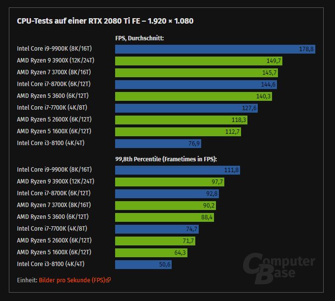

Hier ein Video was seine CPU unter 1080P leistet, das sollte selbst mit CL22 noch ansatzweise drinne sein und er hat hier auch nur 3000er Ram verbaut.
