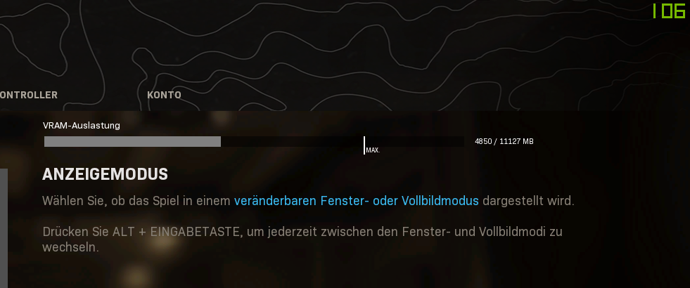

ich habe bei COD Warzone das Problem das es ständig mikro-Ruckler gibt. Meine Vermutung ist es daran liegt das mein Vram durchgehend bei spielen voll ist (habe eine 1080 TI also 11 Gb). Habe das mit GPUz überprüft. In Warzone habe ich alles auf Max in Full-HD und mir wird auch angezeigt das nur ca. 5 GB benötigt werden (siehe Bild im Anhang)
Vielen Dank im Voraus!

Aber nicht in FHD bei dem Spiel. Ich denke der Fehler liegt hier, wie schon gesagt wo anders und nicht bei der GPU (es sei denn sie hat einen anderen Defekt). Aber am Vram wird es meiner Meinung nach nicht mangeln.

Wenn laut Anzeige nur 5 GB VRam genutzt werden aber deine Karte 11 GB hat
wie kommst du dann zu der Vermutung, dass es an vollem VRam liegen kann ?

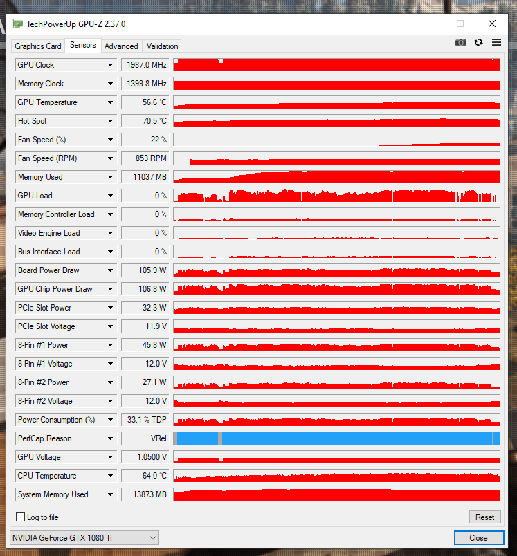

Aus diesem Grund:

Du meinst wegen System Memory ~14GB ? Das dürfte der RAM sein also hat Nichts mit 11GB VRam zu tun.
Die GPU Auslastung ist nicht durchgängig hoch also scheinst du trotz 8 Kernen in ein CPU Limit zu kommen.
Dort können schlechte Frametimes zu Mikrorucklern führen. Ein Frame Limiter wäre in dem Fall die Lösung !?
Aber auch 14GB RAM ist übervoll. Da lagert Windows schon kräftig aus.

Auf dem Bild von Post #12 kann man auch sehen das Vram und der normale Ram voll bis oben hin sind... wieso kommt das? (Hintergrund Programme verbrauchen fast gar kein Ram (habe ich nachgeschaut während des Spielens))
Ich hatte das Fenster von GPUz recht groß. die Zeit wo die GPU kaum ausgelastet ist war immer als ich im Menü war (wegen Waffenverbesserungen etc.)
Ich kann mir aber auch nicht vorstellen das der 10700K ein Bottleneck verursacht...
Dass der VRAM alloziert wird, heißt nicht dass er benötigt wird. "Memory used" ist insofern irreführend.
Am Rande: Ich habe 10 GB VRAM und spiele auf UWQHD max. Details und habe kein Problem mit VRAM (mit 16 GB RAM übrigens auch nicht).
Dass 14 GB RAM-Nutzung zu viel sind hat HisN ja schon gesagt. Hast du das mal im Taskmanager gegengeprüft?
Ich hatte das Fenster von GPUz recht groß. die Zeit wo die GPU kaum ausgelastet ist war immer als ich im Menü war (wegen Waffenverbesserungen etc.) Ich kann mir aber auch nicht vorstellen das der 10700K ein Bottleneck verursacht...
Ok solange ingame immer 99% dann kein CPU Limit aber sobald 95% oder weniger dann CPU.
Läuft dein Speicher per XMP ? Am besten einen Screenshot von CPU-Z Feld Memory und SPD.
