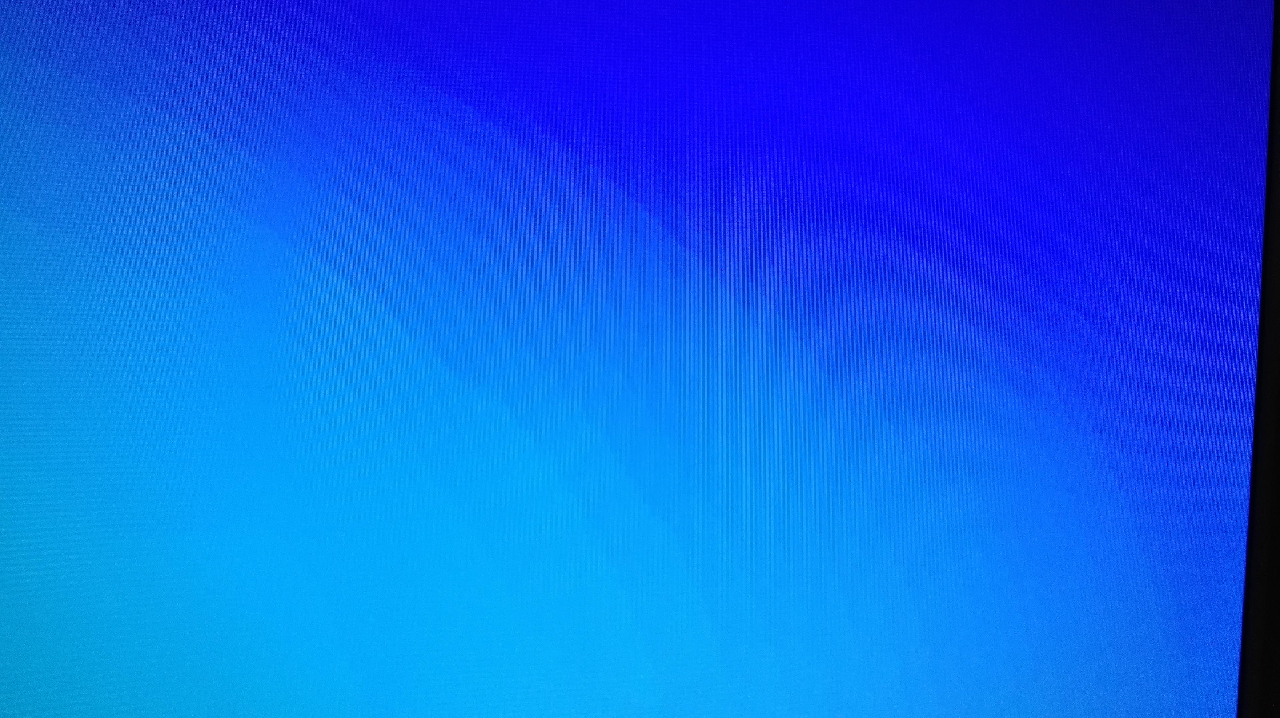

ich hab mir ein BenQ Zowie XL2411 zugelegt.
Ich muss sagen dass ich bis jetzt immer noch nicht die passenden Farbeinstellungen gefunden habe. Die Farben sehen entweder seeeeehr blass und verfälscht aus, oder aber sie sind extremst gesättigt, was auch die Farben verfälscht.
Da bekommt mein Acer AL1916W ein viel besseres Bild hin als dieser hier o.o
Aber was mir aufgefallen ist, sind sehr auffällige abstufungen bei Frab/Grauverläufen. Egal wie ich Kontrast zu Gamma bzw Helligkeit etc. einstelle, die Farbverläufe sind teilweise extrem schlecht, anstatt dass sie gleichmäßig sind.
Vorallem aber ist mir das bei blauen und grau/schwarzen Farben aufgefallen. Wie kann ich dieses sog. Color Banding abschaffen? Oder kann der BenQ die Farbverläufe nicht besser darstellen? Ich erwarte von einem TN nicht viel, aber das sieht teilweise aus wie ultra komprimiertes GIF Material, was auf dem Acer so nicht der Fall ist.
Ist das eine Einstellungssache oder Monitor bedingt?
Ich hoffe man kann in den Bildern sehen was ich meine.
So sieht es auf dem BenQ Zowie XL2411 aus:
Und das ist das eigentliche Bild:

Die anderen Eisntellungen wie Gamma etc sind bei dem Modus "Film" ausgegraut. Aber auch mit dem Standardmodus und Gamma 5 etc etc ist das Banding immer noch vorhanden. Da stören die blassen Farben viel weniger ( wobei ich bei dem oben genannten Einstellungen sehr gute Farben hinbekommen habe. Nur das Banding stört extremst!)
Welche Einstellung müsste ich denn ändern damit das Banding verschwindet? Die Einstellungen über den Nvidia Treiber benutze ich nicht, da diese überhaupt kein Brauchbares Bild geliefert haben.

Oh diese Seite hab ich auch schon grade eben gesehen. Das ICC Profil dort hat etwas gebracht. Das Bild mit dem ICC Profil ist gelb/grün stichig und es ist als ob ein grau Schleier davor ist. Bildmodus auf Standard natürlich.
Bei grauverläufen ist es sogar viel extremer.
Leider ist das auf den Bildern mit einer Handy Kamera sehr schwer darzustellen.
Der Bildmodus Standard + das ICC Profil beseitigen zwar die meisten streifenartige Übergänge aber dafür ist das Bild an sich sehr blass und das schwarz sieht aus wie grau :/
Mit dem Film Modus sehen die Farben sehr gut aus, aber dafür sieht man sehr deutliche abstufungen bei dunklen Farben (vorallem blau und schwarz - grau sowiso)
So sieht es leider immer noch aus :/
(ignoriert das rauschen, das kommt von der Kamera. Hier sieht man sehr deutlich die stufigen Übergänge an der Wand von hell grau zu dunkel grau. Das ist auf dem Acer kaum wahrnehmbar, auf dem BenQ aber leider extrem )

Und ja, mittlerweile nehme ich das Color Banding nicht mehr so stark wahr. Es lag auch an den etwas zu krass eingestellten Kontrast und Gamma damals. Jetzt hab ich ein, für mich, angenehmes Bild mit guten Farben (dennoch sehen die Farben tausendmal besser aus wenn ich 120 oder 100 Hz auswähle). Dadurch sehe ich bei den meisten Farbübergängen (z.B. den blauen Himmel den ich hier gezeigt habe) nicht mehr. Nur bei extremen Szenen ist es noch sichtbar (hauptsächlich bei dunklen szenen, vlt. ist das aber auch spiel bedingt, ka).
