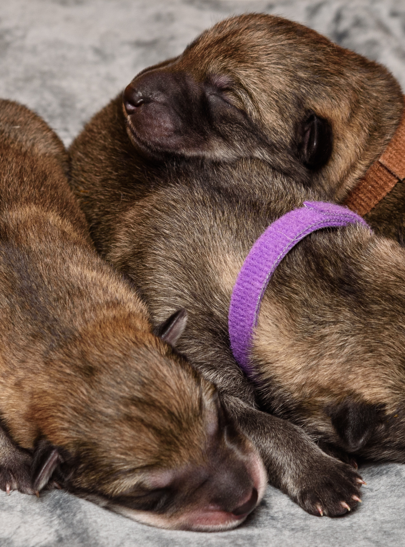

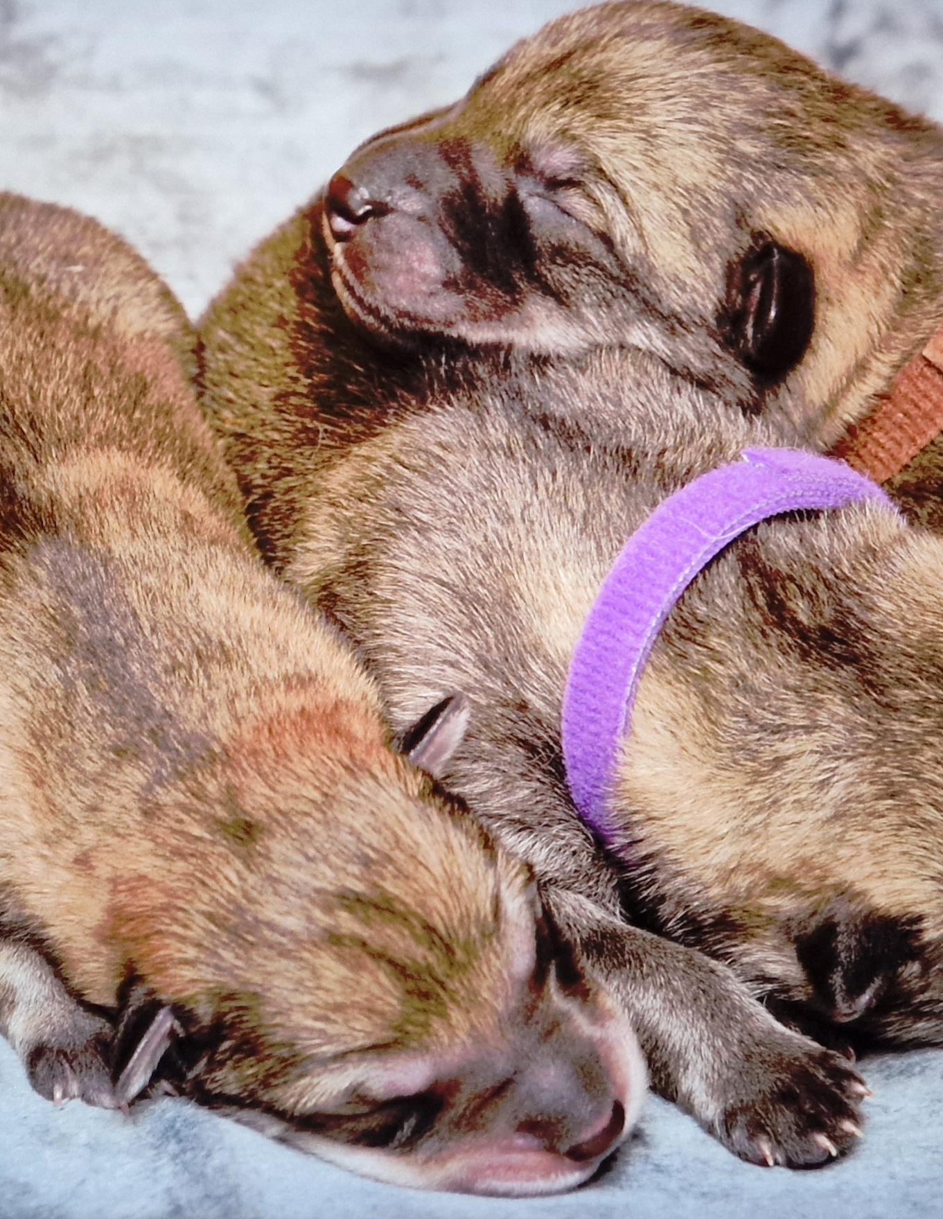

Hier mal zwei Fotos im Vergleich. Einmal vom Bildschirm abfotografiert, um das Problem sichtbar zu machen, einmal der Bildausschnitt aus Lightroom exportiert.
Da ich nicht mehr glaube, daß man das Problem lösen kann und die Widerrusfrist am Montag abläuft, habe ich mich entschlossen, das Laptop zurückzuschicken. Ist wirklich schade, denn ansonsten ist es wirklich ein schnelles, schickes Teil.
