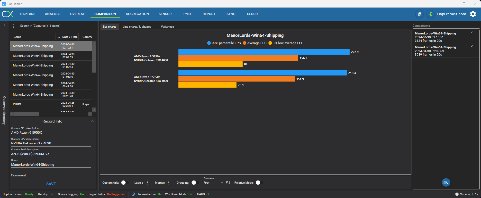

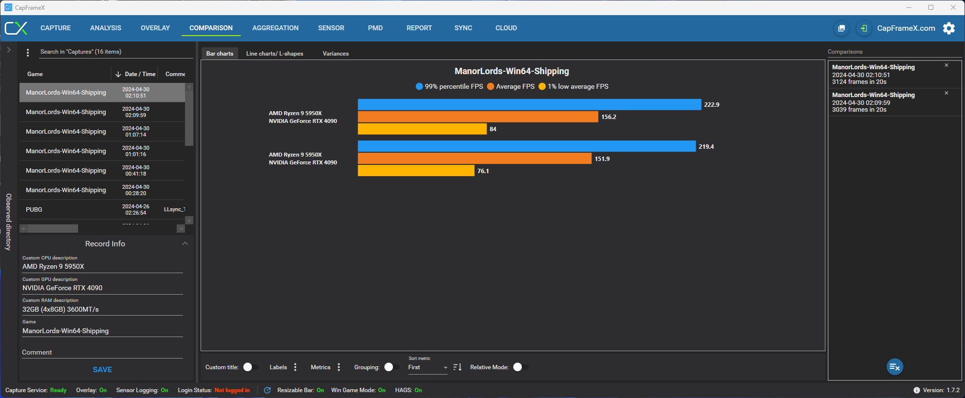

WQHD DLSS Quality = 216,6FPS
WQHD TAA = 180,7FPS
Jop, definitiv bugged der Kram... Man muss zumindest einmal DLSS auswählen und dann zu TAA wechseln!
Reaktionen: MoinWoll
@CrazyT: Dein aktuellster 4K-Wert (151 FPS) ist allerdings 42% höher als mein aktuellster (106 FPS), welcher nun tatsächlich mit TAA entstanden ist. Und meine 4090 läuft auch schon mit 2900MHz+ und 10% Speicher-OC. Ich würde an Deiner Stelle daher auch einmal DLSS auswählen, dann wieder TAA und dann nochmal schauen, wie viel FPS Du in 4K hast. Oder, falls Du zwischenzeitlich schonmal zwischen TAA und DLSS hin und her gewechselt hast, den 4K-Benchmark wiederholen.
Na super, alles nochmal neu machen... :D
Bzw. die ganze Liste hier ist eigentlich fürn Ar*ch.
Reaktionen: DriveByFM
@Vitche Kann eigentlich erstmal alles wieder löschen und ne neue Anleitung schreiben, oder es gleich ganz sein lassen so bugged wie das ist :evillol:
So gehe jetzt pennen, nachdem ich in Ruhe einschlafen kann, jetzt wo ich weiß das es am Game selber liegt. ^^

@MoinWoll Hab ich ein paar mal, wenn ich alleine im afterburner von power auf templimit priority schalte, legt das 4 fps zu.
Nachtrag:
Hab jetzt ein paar mal hin und hergeschaltet... also jetzt kann ich wählen was will und komme so auf roundabout 109-110fps
@Vitche Ich denke das mit dem benchen sollten wir uns vorerst an den hut schmieren, da stimmt was mal so gar nicht in dem game
MoinWoll schrieb:
Ich denke ich weiß jetzt woran die vielen unterschiedlichen Ergebnisse liegen. Nachdem ich jetzt zum ersten Mal DLSS getestet habe, sich die FPS nicht verändert haben, und ich danach wieder zurück auf TAA gewechselt bin, habe ich in 4K mit TAA nun nicht mehr 151, sondern 106 FPS. Wenn ich auf DLSS Balanced (eigentlich DLSS Quality, siehe unten) zurückwechsle, habe ich wieder 151 FPS. Dass heißt, das Spiel lief bisher die ganze Zeit intern mit DLSS Quality, obwohl ich immer TAA und nie DLSS ausgewählt hatte.
Das würde erklären, warum das Spiel auf nVidia so viel besser läuft - wenn DLSS aktiv ist, ist der Fall klar und die Ergebnisse nicht zu vergleichen...
Reaktionen: Romanow363, Ruebennase und MoinWoll
Das sind aber doch jetzt 1080p- und keine 4K-Werte, oder? Ah habe 99%- mit AVG-Werten verwechselt. Das Ergebnis bleibt aber weiterhin unplausibel, irgendwas kann da eigentlich nicht stimmen. 156 FPS sind 47% mehr als meine 106 FPS. Durch 600W vs. 450W und entsprechend höhere Taktraten lässt sich das nicht erklären.
Reaktionen: R00kie
@MoinWoll Was auchimmer da in dem game grad phase ist, gut isses nicht...
1. wenn ich von dlss auf taa switch, bleibts bei ~140
2. switch ich nochmals zu dlss und wieder taa gehts auf ~110 runter
3. Und jetzt kommt das lustige, jetzt kannst du in den optionen anwählen was du willst DLSS, taa, xess etc. frameverhalten bleibt gleich bei 110 frames
Das waren tatsächlich 4k werte, aber mit was genau das game jetzt gerendert hat, weiß glaub ich keiner... ich tippe einfach mal auf dlss
Reaktionen: R00kie und MoinWoll
Ja, es ist leider völlig verbuggt. Die 110 FPS sind aber plausibel und höchstwahrscheinlich der richtige Wert. 4 FPS mehr als bei mir (106 FPS) passt gut zum Unterschied zwischen unseren Karten.
