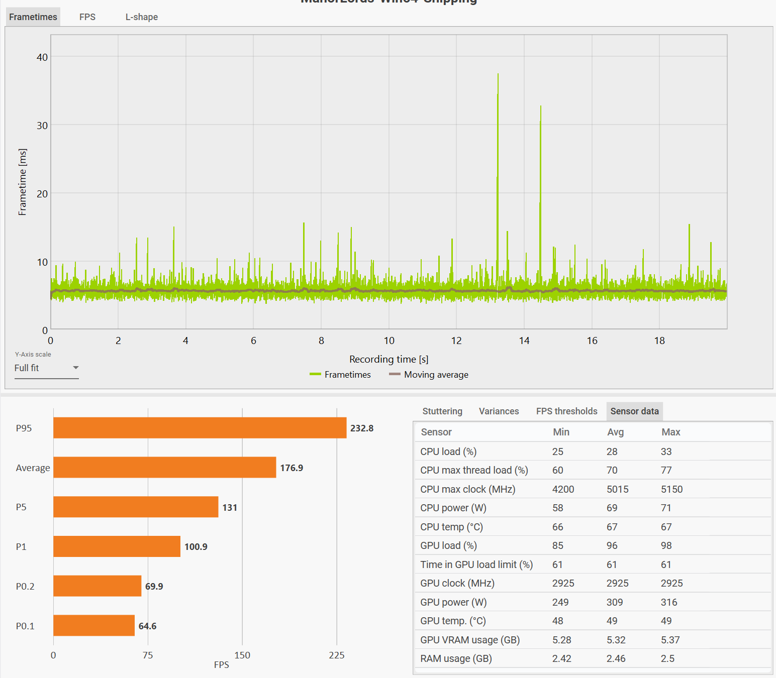

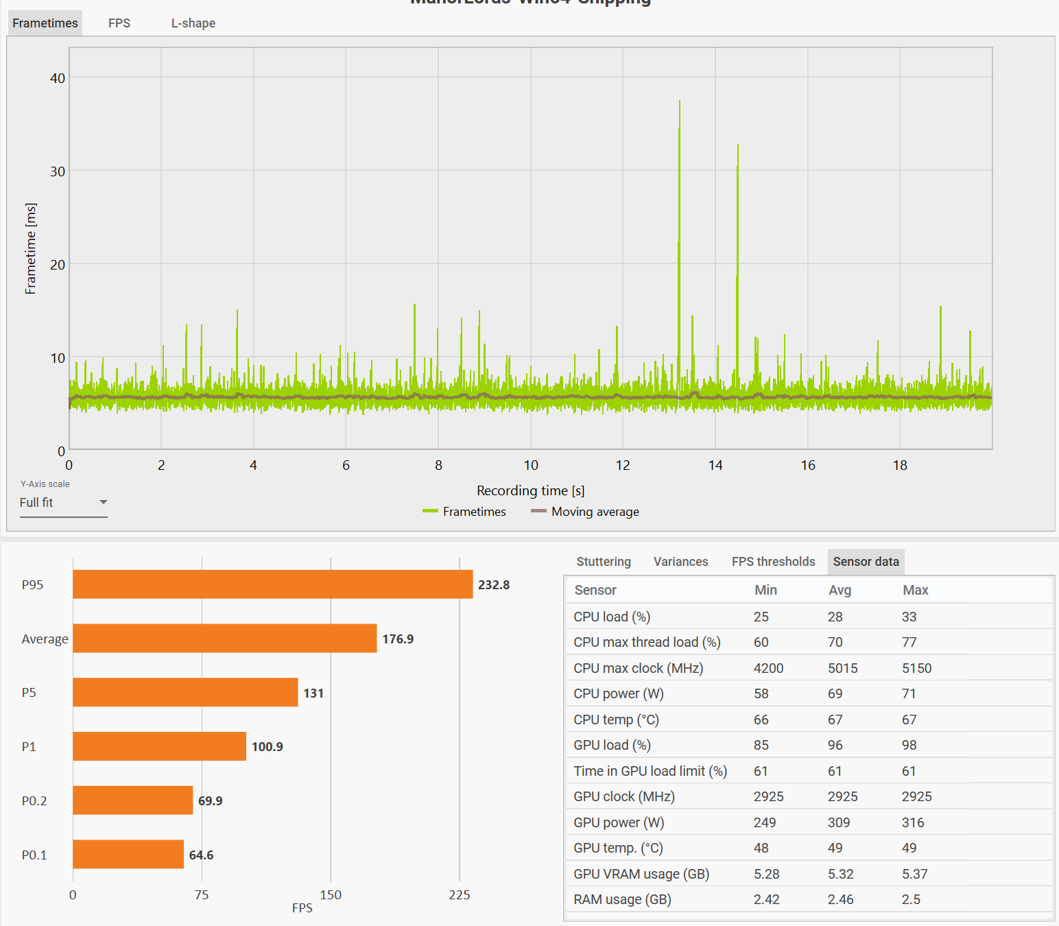

Haldi schrieb:
System: RTX 4090, 7950X3D
1.920 × 1.080, „Ultra“, TAA: 176,9
2.560 × 1.440, „Ultra“, TAA: 152,4
Und dann als Bonus noch Vollbild Fenster Modus:
7680 x 2160, "Ultra", TAA: 55.6 FPS ^^
Aber ich bin mir sicher da ist auch ein CPU Limit. Die graka war perfekt auf 100% Load bei Voller Auflösung, Tiefer gehts gern mal bis zu 85% runter. Braucht auch nur 310W anstatt 400W.
Sieht man auch sofort an den Percentilen, verhältnismässig wie viel tiefer die fallen auf niedrigen auflösungen.
Sieht dann bei 7680x2160 ganz anders aus.
Leider lässt nVidia nicht zu das ich Custom Resolutions nutze, somit keine 3840x2160 oder 3440x1440 Benchmarks -.-
Btw, CPU läuft auf Stock, RAM 6200CL32
Siehste und das ist bei mir nicht der Fall.
Meine GPU ist jederzeit zu 100 % ausgelastet. Deine CPU bremst die Karte aus.

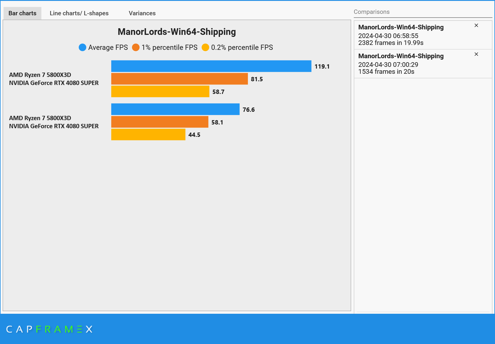

System: RTX 4080 Super (OC/UV), 5800X3D
3.840 × 2.160, „Ultra“, TAA: 76,6
Moin,
wie hier schon angemerkt wurde sind die Settings verbuggt.Erst ein hin-und-her schalten bringt dann TAA zum Vorschein.
Kurzer Durchlauf in 4K mit DLSS Q und TAA.
Reaktionen: MoinWoll und R00kie

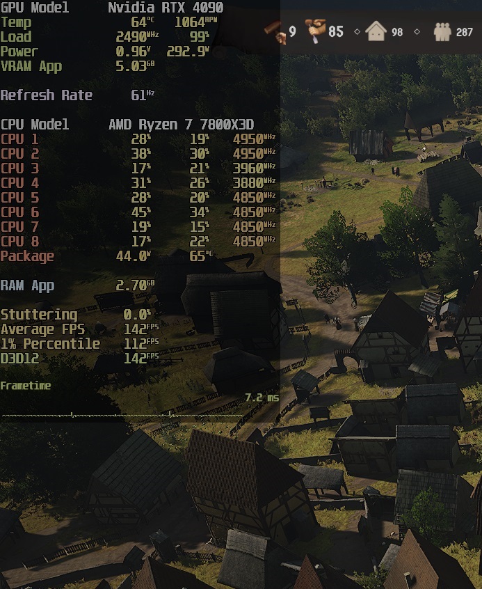

funkflix schrieb:
GPU und CPU @ Defaults, sind aber mit dem BIOS auf der 4090 auch ca. 2775 - 2805MHz bei um die 305W.
Ich komme mit PL auf 300W und ansonsten Stock auf 2490MHz bei um die 295W
Ein 1440p Run mit aktiviertem DLSS Quality bringt mich übrigens auf 173FPS, also fast exakt das Ergebnis von @Zanmatou ^^
Dann hab ichauch nen Takt von ~2650MHz.
Mit sicher deaktiviertem DLSS bin ich bei den im Screenshot zu sehenden 142FPS(also ~5% höher als mit meiner UV config trotz niedrigerem angezeigten Takt, hier ist mein UV wohl zu aggressiv und es wird wird clock stretching betrieben)

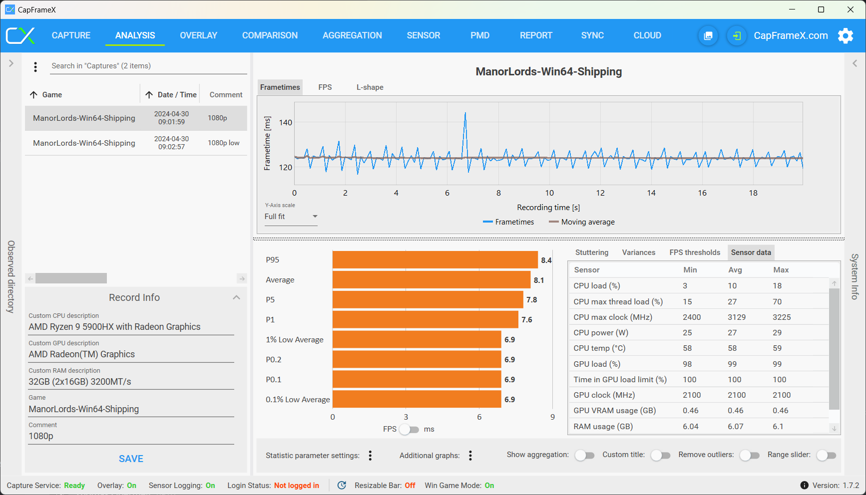

System: RX Vega 8 (iGPU), 5900HX
1.920 × 1.080, „Ultra“, TAA: 8,1
(alles auf low hab ich 21,7 fps)
Edit: Selbe Werte mit der settings.ini von #217
