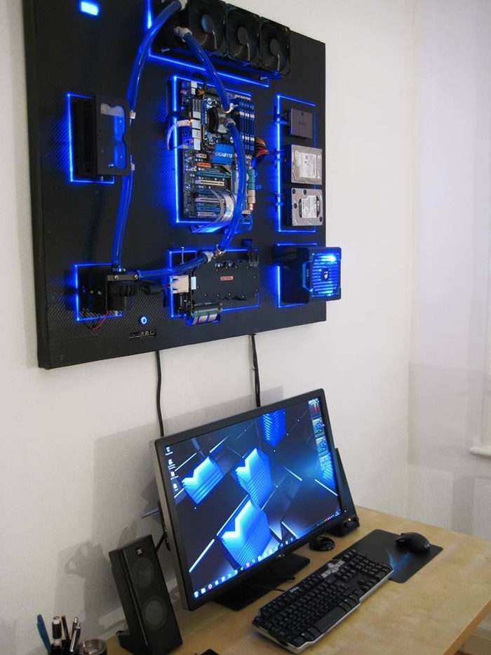

Wenn Ich mir selber einen Bauen sollte, würde das im folgendem Style sein
muss Ich dann auf etwas bestimmtes achten vom (Brett an der Wand) bis zu Sicherheit staub usw.?!

Was hast du denn jetzt vor? Die beiden Bilder zeigen ja 2 völlig verschiedene Konzepte...
Also wen du selber bauen willst wie beim 2. Beispiel musst du sehr viele andere Sachen beachten nicht nur die Montage an der Wand. Erst als ich fertig war überlegte ich mir wie an der Wand montieren :)

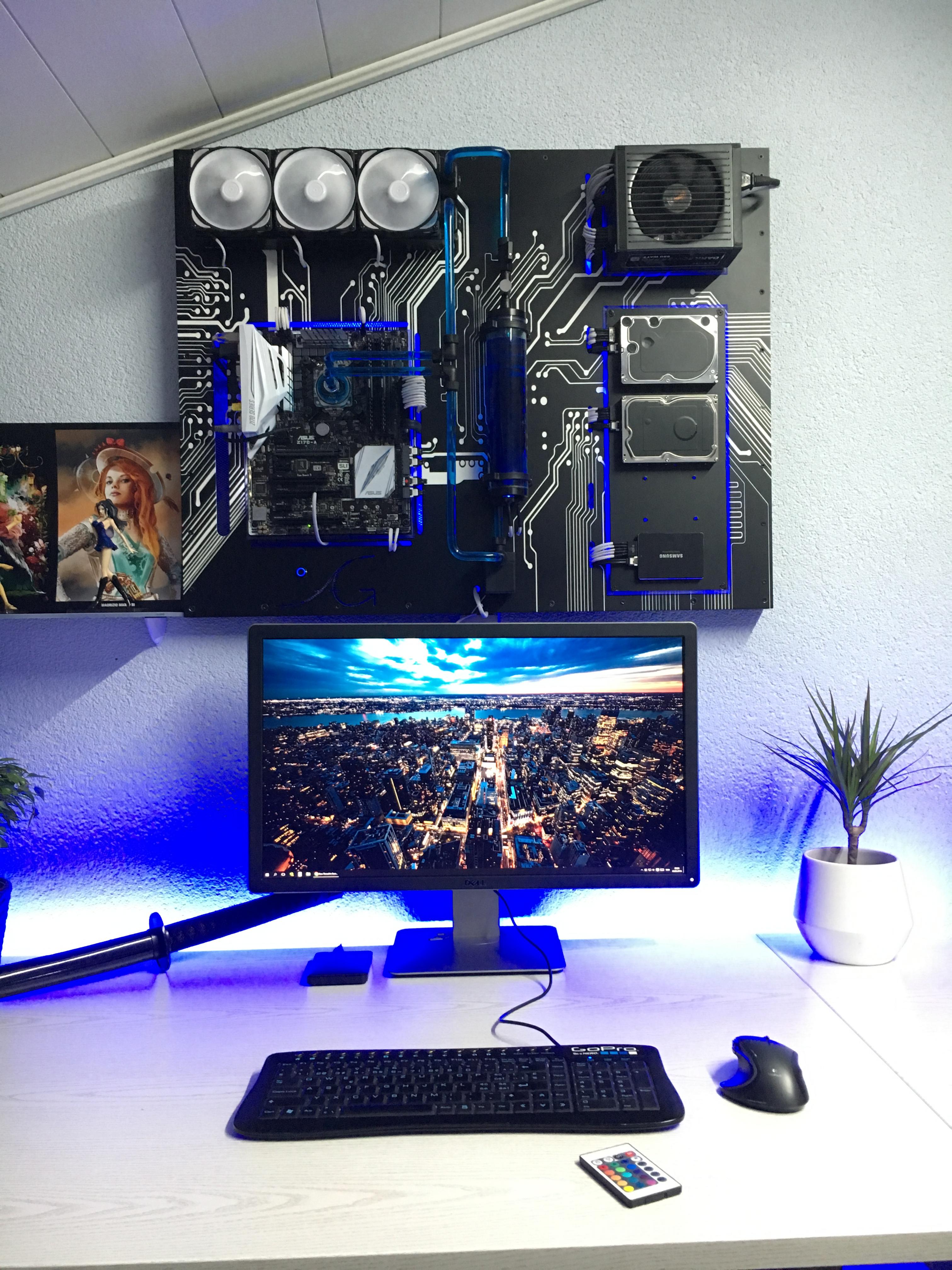

Ich habe den ganzen PC auf einer Alu platte montiert die dann wieder auf einen Holzrahmen angeschraubt und oben zwei L Winkel und wie ein Bild aufgehängt, zur Sicherheit unten noch zwei seeehr lange schrauben durch die Platte und Holzrahmen angeschraubt. Hängt jetzt schon 8 Monate :) Staub...klar hat es staub zwischendurch putzen aber im Gehäuse hatte ich mehr Staub!
