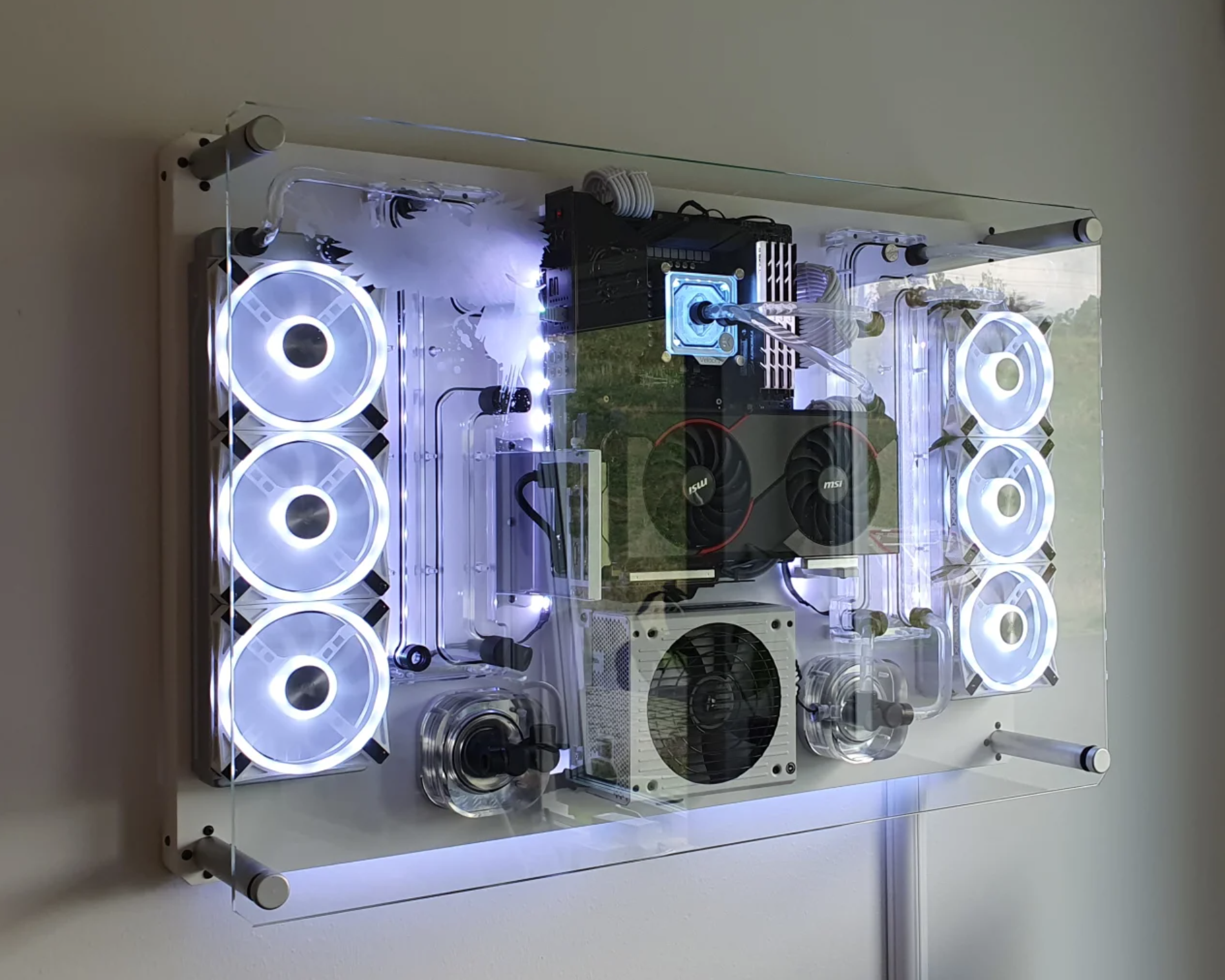

Bei "Wand PC" denke ich eher an sowas:
https://builds.gg/builds#search=wall+pc&sort=recent&page=1
Reaktionen: slider.sk, cosmo45, florian. und 11 andere
und genau so wird der Thermaltake P6. Wenn mann da die bilder vom Angebot anschaut (5te) ist das gehäuse genau so. (oder fast)

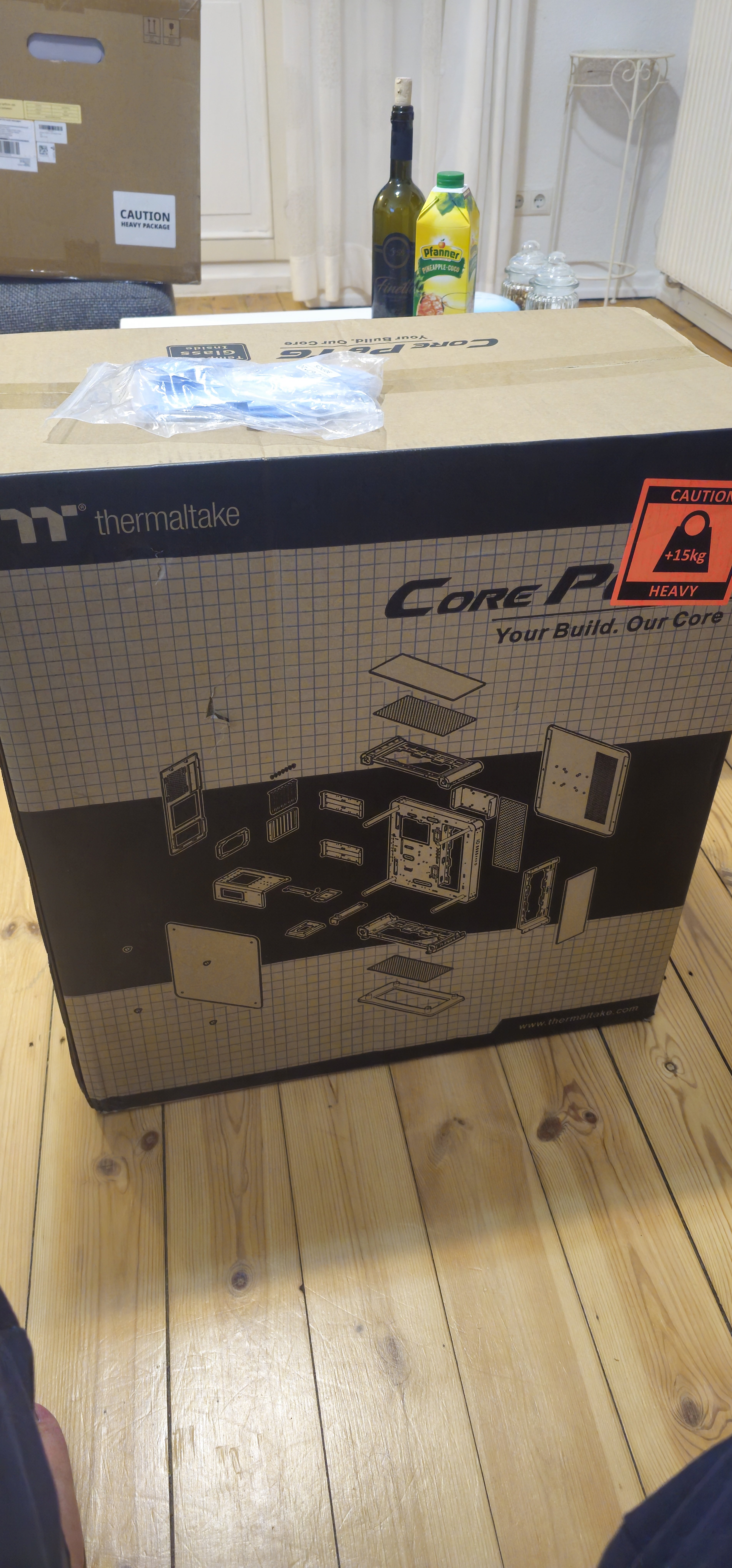

Also Gehäuse ist angekommen (check)

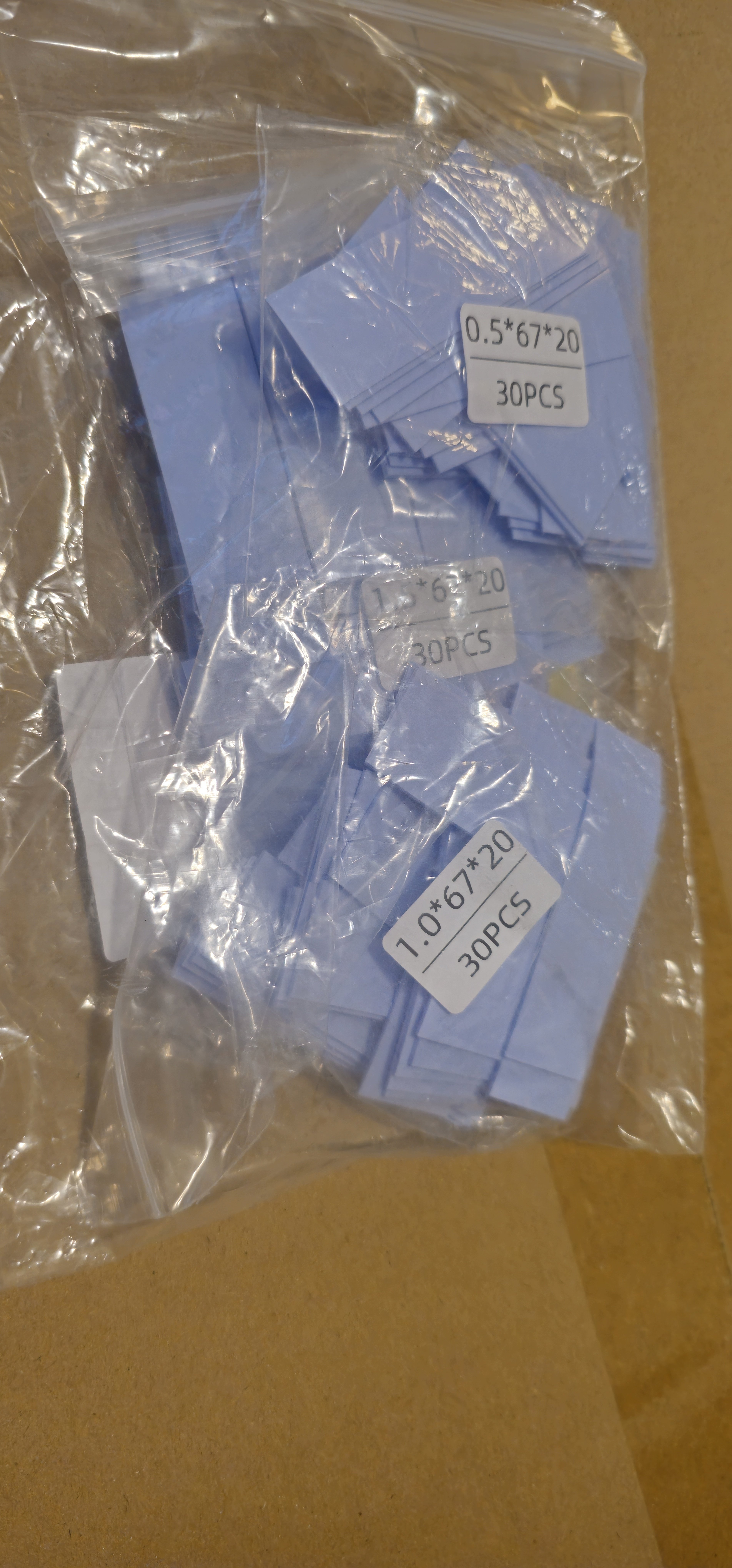

Die neuen Wärmeleitpads für die GPU sind angekommen

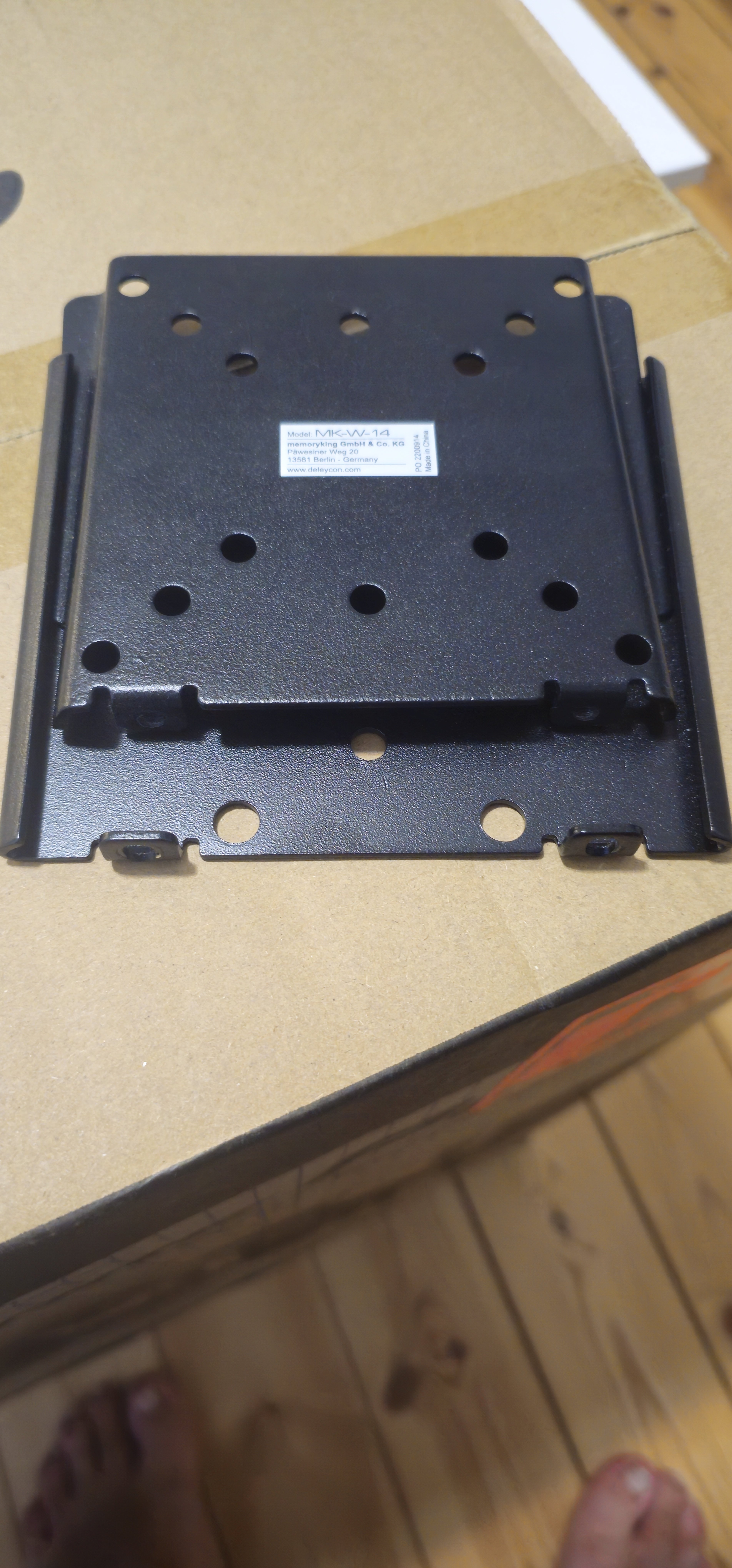

Die Wesa Halterung ist angekommen.
