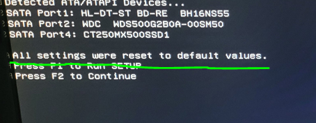

Immer wenn ich mein Computer anmache, erscheint kein Bild
Ich habe den Computer ausgemacht und das Stromkabel rausgezogen, das hat geholfen, jedoch ist immer vorher ein Text vorher erschienen (siehe Bild)

BIOS Batterie austauschen.

Ich habe eine schwarzen Bildschirm wenn ich meinen Computer anmache . Zuerst habe ich meinen Computer ausgemacht und dann das Stromkabel rausgegangen. Das hat mit einer 50/50 Chance zu dem Bild ,das ihr im Anhang seht, geführt. Wenn ich F2 drücke, dann lief der Computer wieder. Nun funktioniert die Methode: Computer aus-Strimkabel raus u. rein-Computer an auch nicht mehr und ich habe nun nur noch einen schwarzen Bildschirm
Ich möchte wissen was die Ursache davon sein kann und wie ich dieses Problem beheben kann
Entweder komplett den Pc verkaufen oder selbst mal 99Cent für ne Biosbatterie investieren (CR2032).
Jetzt bloß nicht einen Multitester kaufen und sagen die Batterie hat doch noch 3,1Volt statt 3,3Volt.
Reaktionen: DJMadMax
Batterie leer und ggf. steckt ein USB-Stick und die Bootreihenfolge ist entsprechend...
Batterie leer, steht doch so gut wie eindeutig da.
Steckt ein USB Stick der nicht bootfähig ist spielt der keine Rolle,
ist er es, wird davon gebootet, sollte er die Priorität haben.
Du solltest schon lesen was vorab geschrieben wurde, da steht doch BIOS Batterie wechseln ;) . Und im schlimmsten Fall hat sich durch die leere Batterie noch etwas im BIOS verstellt, so dass der PC nicht mehr hochfährt. Dann musst du die BIOS-Einstellungen auch noch wieder neu setzten.
Reaktionen: acidarchangel und pfreampfl
