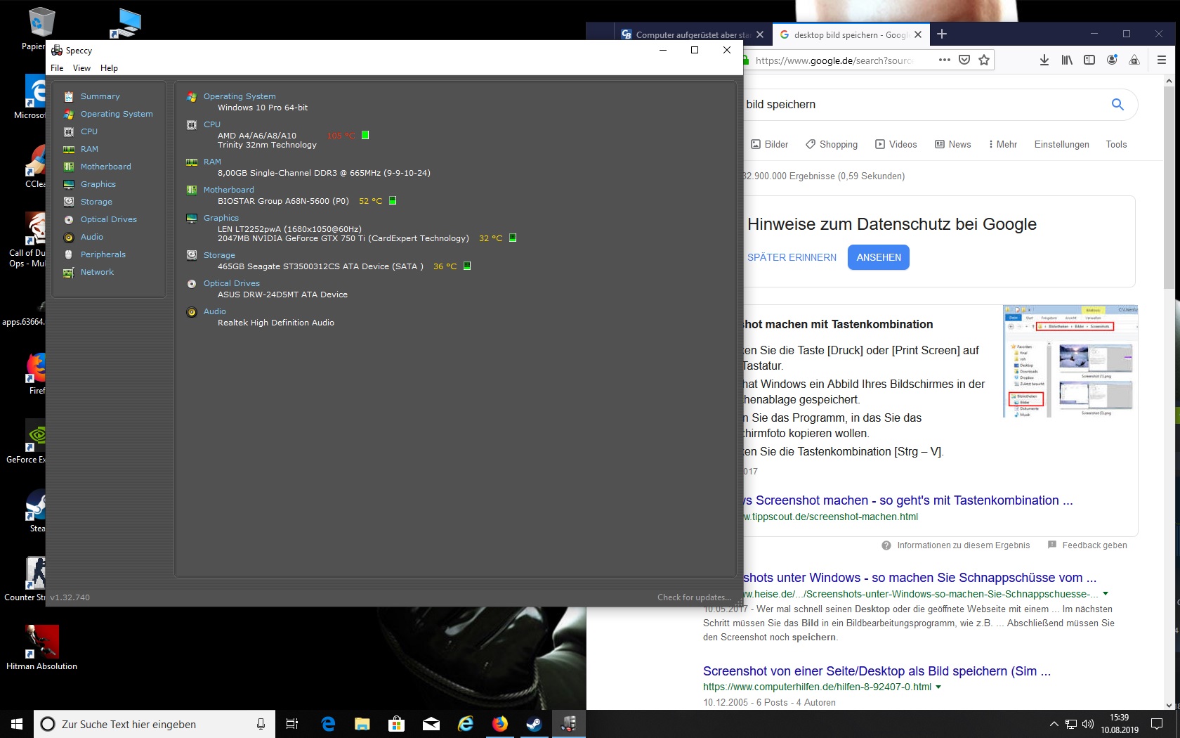

patrickwloka schrieb:
passt des so mit speecy???
Noch irgendwas?
da steht ja cpu 100 Grad heiß ??? ist des normal ??? Geht der Sensor nicht richtig?

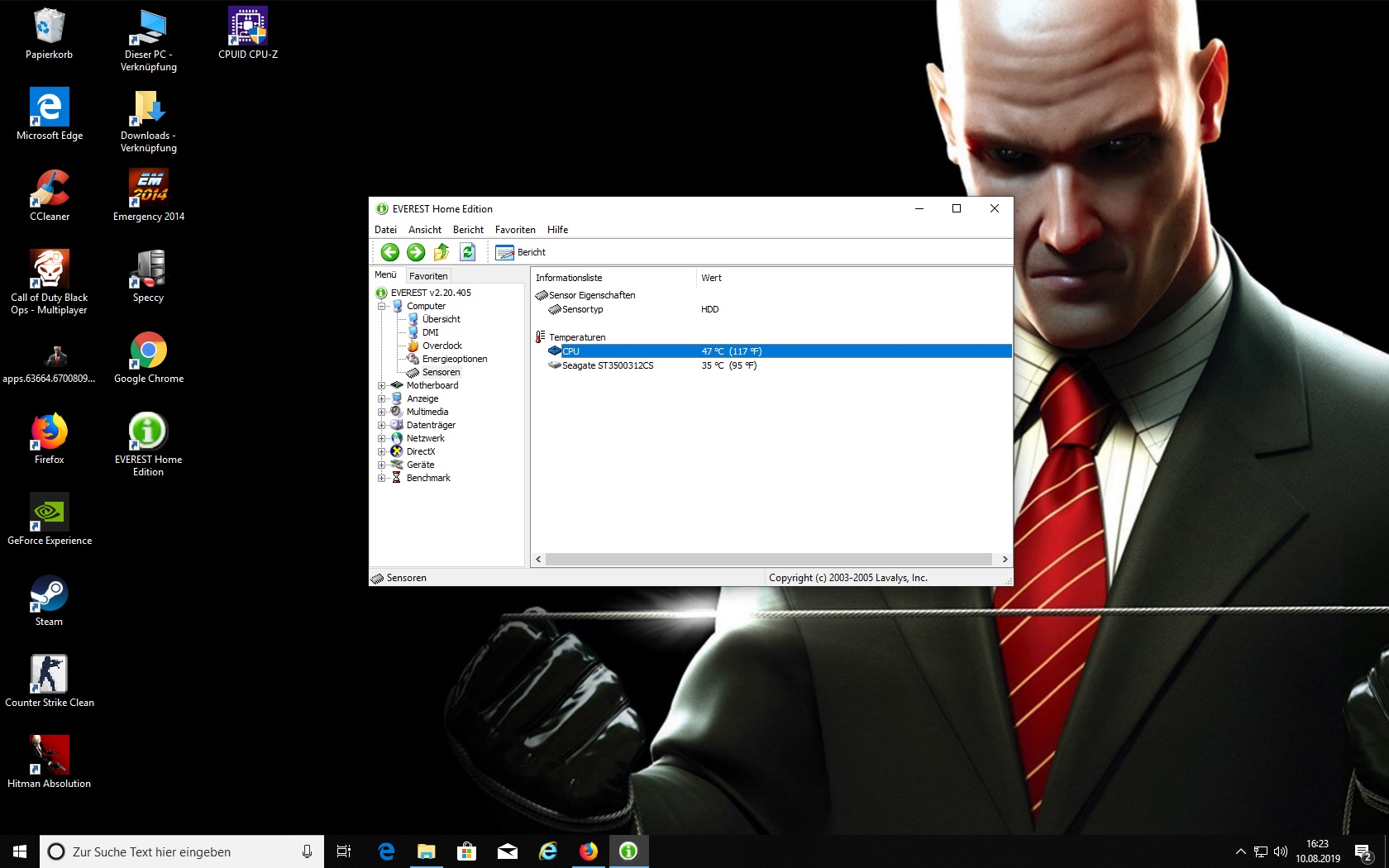

Jetzt habe mit Everest CPU Temperatur gemessen siehe bild:
100 Grad? :daumen: ne komplett normal. Definitiv kein Temperaturproblem hier.:lol:
keine Ahnung was du willst - erst sagst du 100 Grad, was wohl offensichtlich zu heiss waere, dann zeigst du ein Bild wo 47 Grad steht - also, was willst du jetzt? Was bringen die Screenshots von der alten CPU? Offensichtlich funktioniert die Kuehlung nicht oder es ist ein Auslesefehler. Wird hier wohl niemand beurteilen koennen, da hier niemand in deinen PC reinsehen kann ... sieh du doch bitte dann mal nach ob Luefter montiert war und sich auch dreht.
