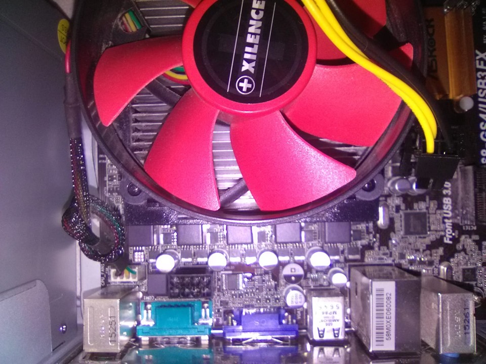

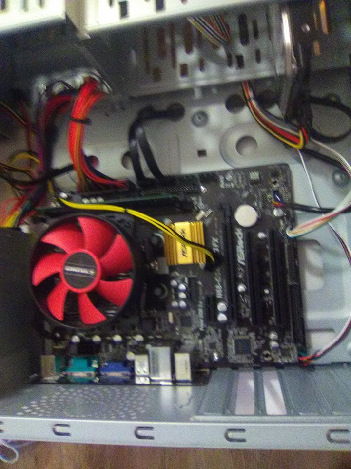

Hallo ich habe ein neues Mainboard mit cpu gekauft und jetzt eingebaut der ventilator läuft zwar aber startet nicht hoch hier ist ein Bild:
808106
Da ist ein 8 poliger stecker und das netzteil hat leider nur einen 4 poligen anschluss. kann des daran liegen?
