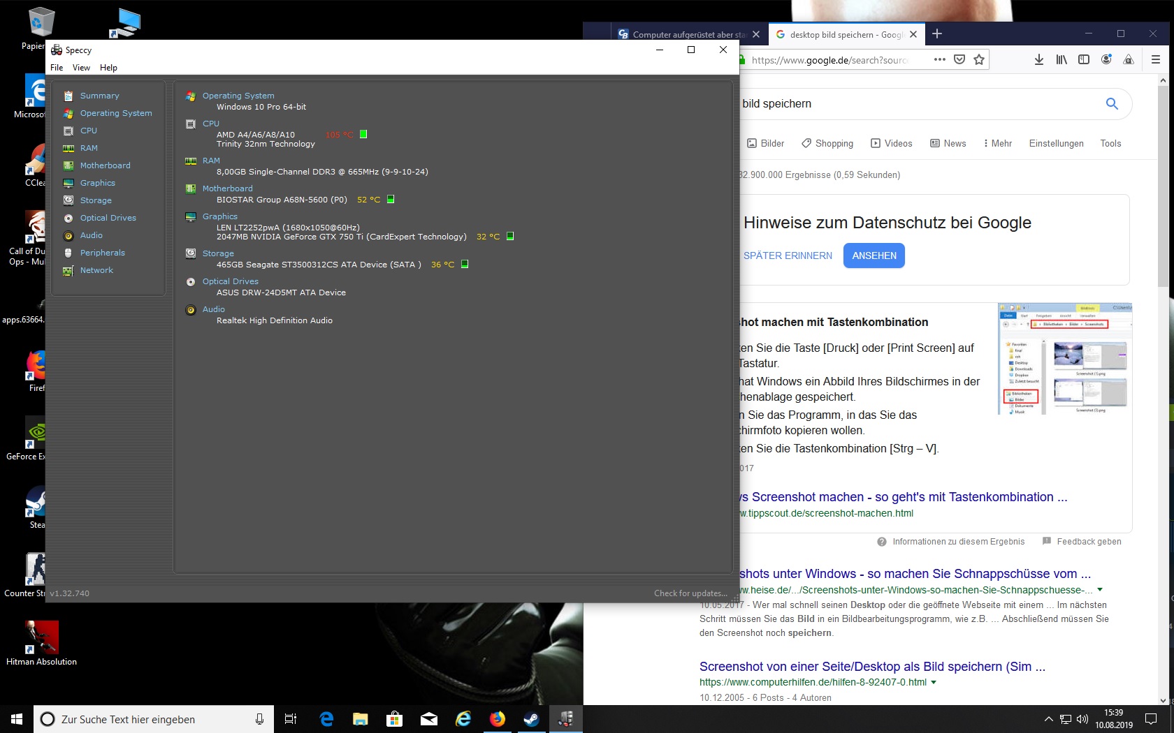

809254
passt des so mit speecy???
Noch irgendwas?
da steht ja cpu 100 Grad heiß ??? ist des normal ??? Geht der Sensor nicht richtig?
Jetzt habe mit Everest CPU Temperatur gemessen siehe bild:
