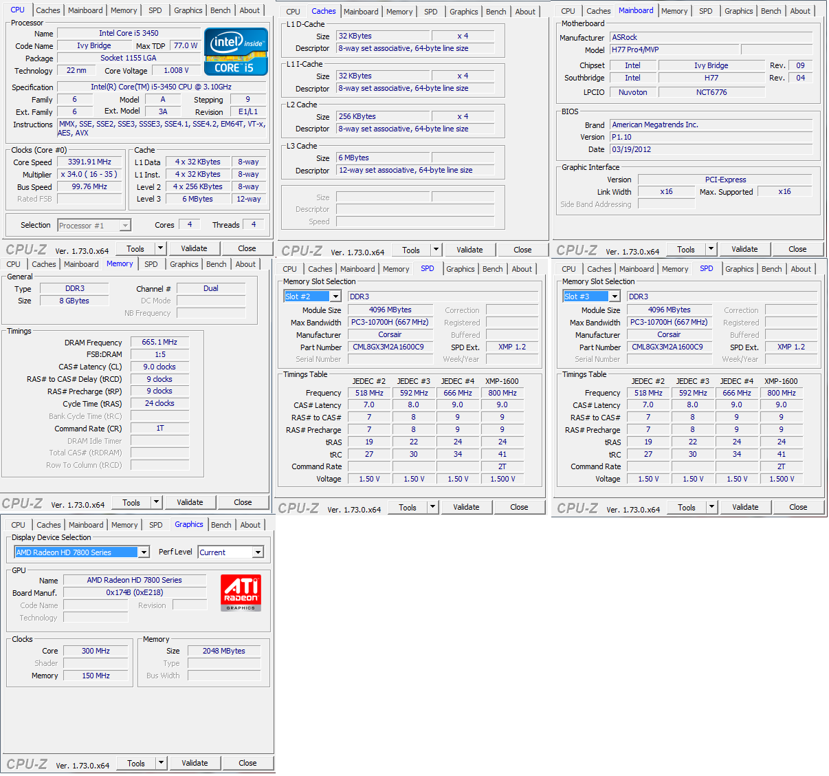

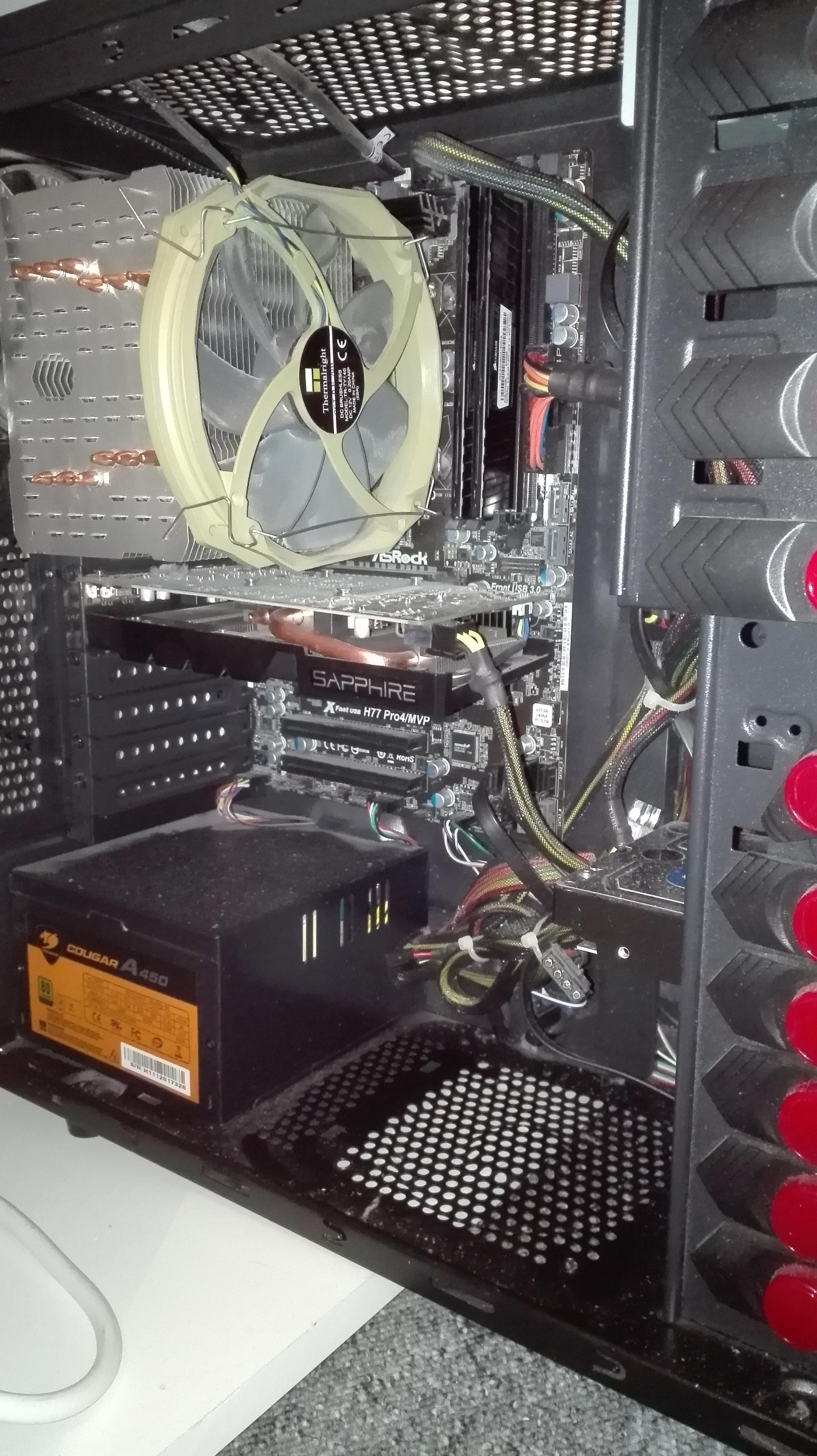

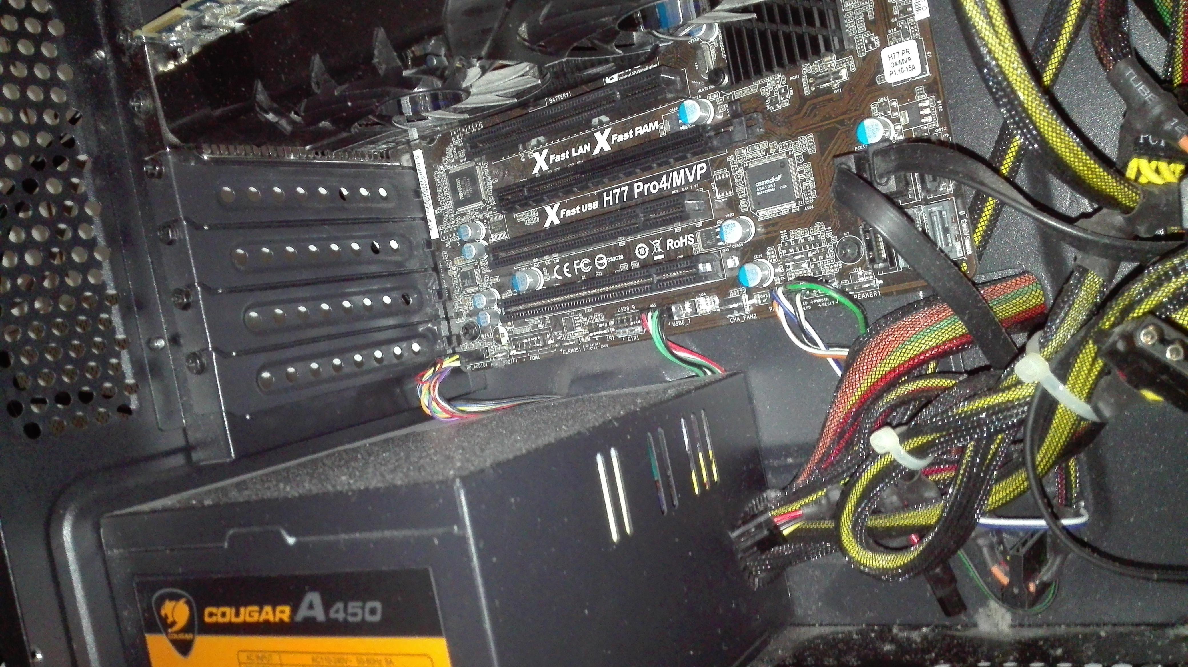

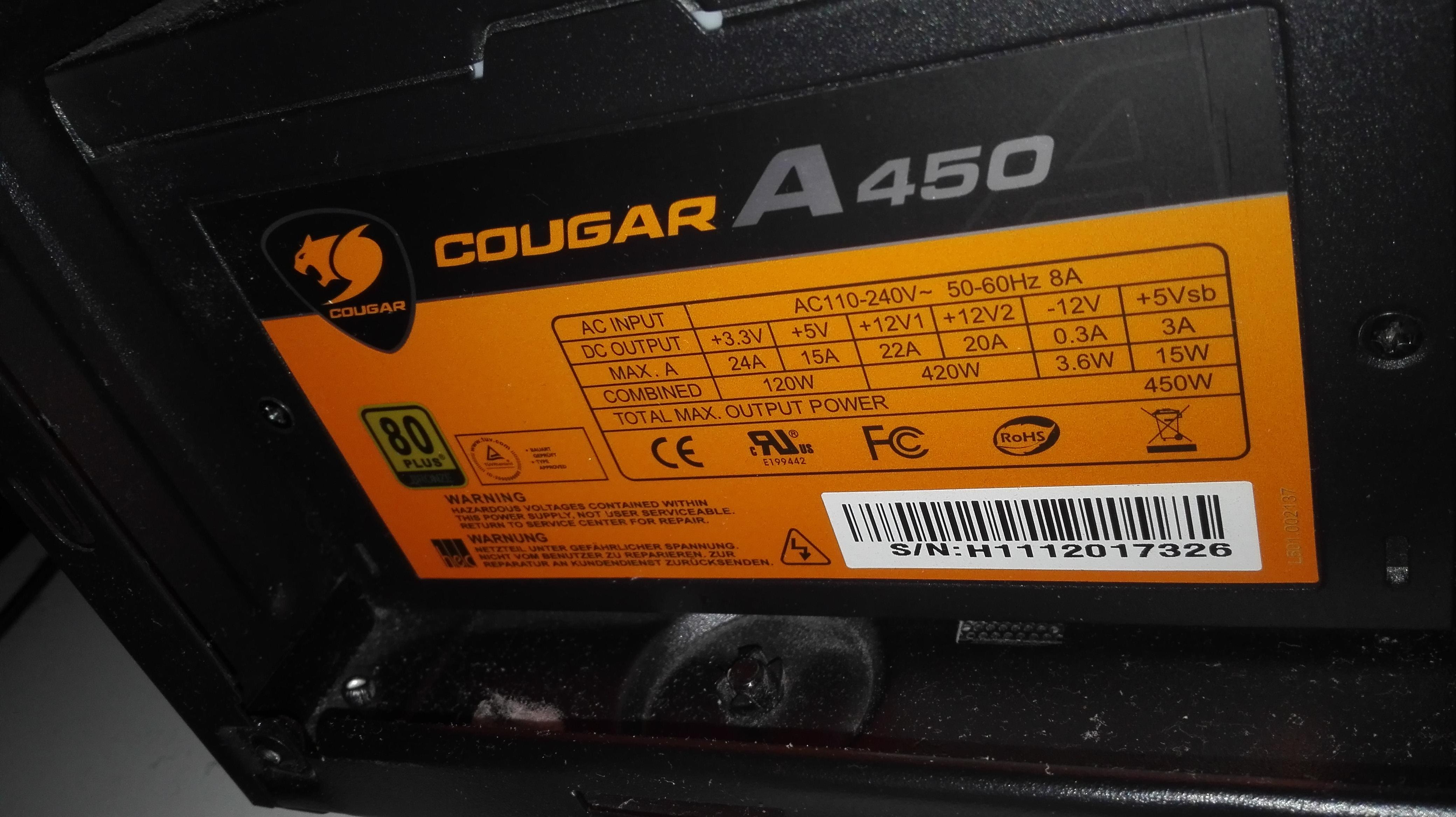

ich möchte meine Grafikarte austtauschen, welche ich mir vor knapp 4 Jahren mit dem Computer zusammen gekauft habe. Ich möchte fragen, ob es sinvoll ist. Ich habe eine Grafikkarte gefunden. Eure Meinung ist mir dazu wichtig. Ich versuche alle möglichen Daten die ich habe im folgenden aufzuführen. Wenn unklarheiten sind bitte einfach schreiben :)
Ich habe eine Fotos von Daten gemacht und auch vom inneren des Computers. Falls es nicht gut zuerkennen ist, mache ich gerne bessere.
Die Grafikkarte sollte im max. 300€ sein. Wenn es 20€ mehr sind ist es ok.
Mein Vorschlag:
===> Powercolor Radeon R9 390 PCS+ 8192MB GDDR5
Prozessor: Intel Core i5-3450 Box, LGA1155
Mainboard: ASRock H77 Pro4/MVP, Sockel 1155, ATX
Arbeitsspeicher: 8GB-Kit Corsair Vengeance Low Profile schwarz PC3-12800U CL9
Gehäuse: Thermaltake SpacecraftVF-I VN60000 Series
Grafikkarte: Sapphire HD 7850 2GB GDDR5 PCI-Express
Netzteil: Cougar A 450
Festplatte: WD Caviar Black 1TB SATA 3 8,9cm(3,5")
Optisches Laufwerk: LG GH22NS50/70/90 bare schwarz
Lüfter(Kühler): Thermalright HR-02 Mach

Vielen Dank für die Hilfe :)
Würde ich so machen. Ne 390 rein und das passt !
Gibt es etwas auf das ich achten muss beim Kauf? Z.B ob mein Netzteil stark genug ist oder ich genug Platz habe. Ich kenne mich leider nicht aus :)

Sag mal hast du den Lüfter auf dem CPU Kühler falsch rum? Sieht mir so aus dass der saugt und nicht in den kühler reinbläst 🤔
Ich habe grade mal geschaut. Der große Lüfter im inneren bläst in das Gehäuse. Der kleine Lüfter hinten im inneren bläst nach draußen. Ist der große falsch herum und müsste nach hinten außen blasen?

Ja das Netzteil ist das wichtigste , dein Couger ist dafür gut genug . ;)
Nein es ist nicht genug. Cougar A Series war schon beim Kauf nicht das qualitativ Beste und die Billigkondensatoren sind in der Zeit seit Kauf auch nicht gereift. Selbst HEC selbst gesteht das ein weil dem Netzteil die Anschlüsse für eine R9 390 fehlen.
Also kommt ein neues Netzteil hinzu.
der lüfter des CPU-kühlers sollte schon die luft in den kühlkörper drücken -> dreh den um.
Du musst halt messen ob du eine Grafikkarte mit 31cm Länge hinein bekommst. So wie das aussieht, ist da nämlich ein Käfig im Weg. Auch die "nur" 240W die du für die Grafikkarte hast sind grenzwertig. Ich würde da auf ein neues Netzteil setzen.
Gruß
Coolermaster G550m oder Super Flower HX450 wenns günstig sein soll, ich denke auch je nach Railaufteilung könnte es mit dem Cougar knapp werden.
Der Lüfter auf dem CPU-Kühler soll die Luft durch den Kühler blaßen und der Lüfter dahinter die warme Luft aus dem Gehäuse, du verschenkst sonst einiges an Temperatur
Also ich habe den Lüfter jetzt getauscht. Habe es nicht gemerkt, weil ich es nichtmal selber zusammengebaut habe... DANKE für den Hinweis. Ebenfalls DANKE für die Hinweise mit dem Kühler. Jetzt noch eine Frage. Ich habe vorgeschlagen:
