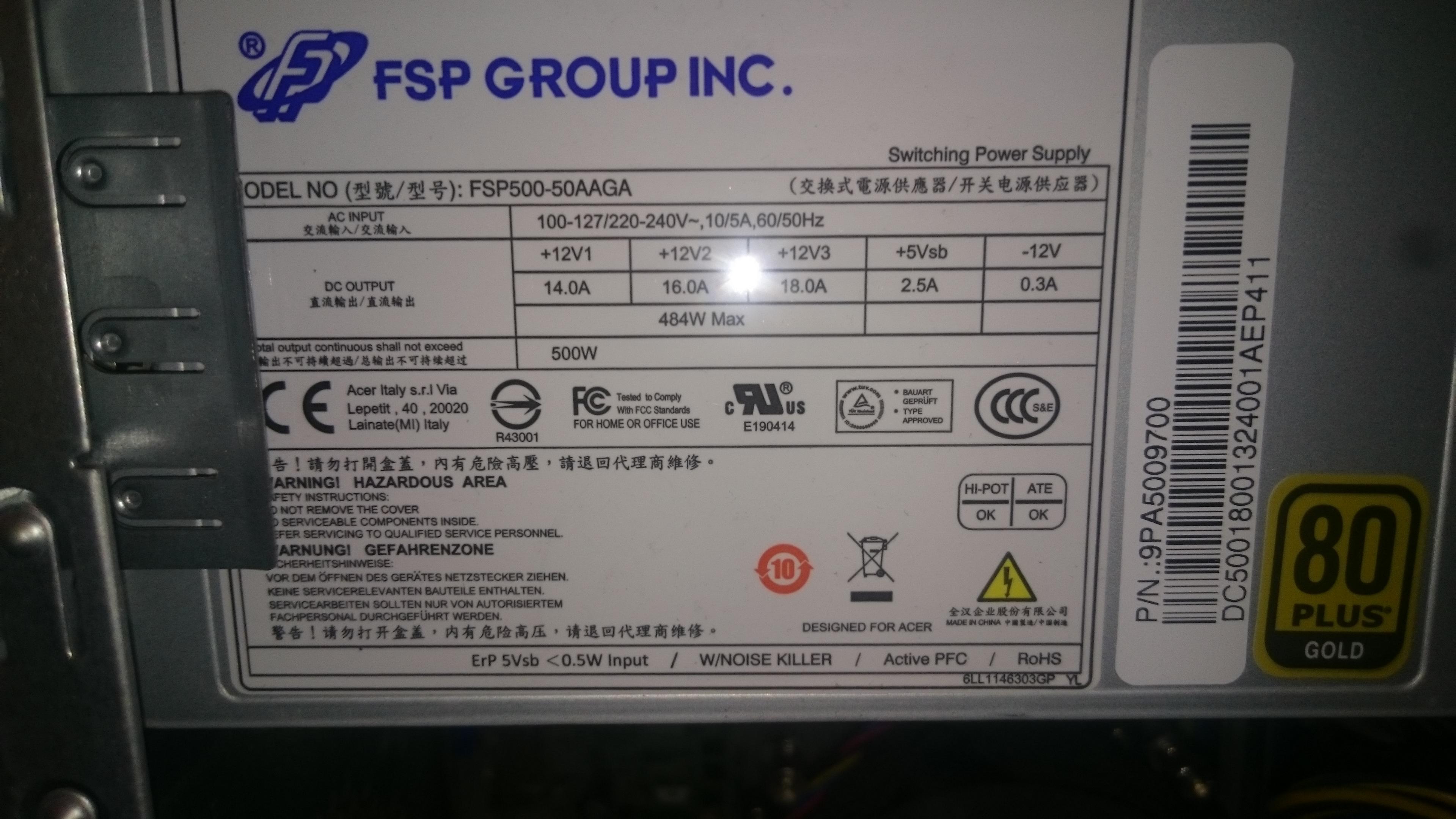

Alsoo, ich habe mal den Computer geöffnet und geschaut, was da so drinnen ist
Sprich: fsp group netzteil fsp500-50AAGA , hier das Bild dazu (Ist ein NoName nehme ich an, aber sollte ja wohl 500W bringen wies draufsteht).
Sollte ich das Netzteil ersetzen lassen oder reich dieser aus? Welche Grafikkarte empfiehlt ihr mir mit dem Teil?

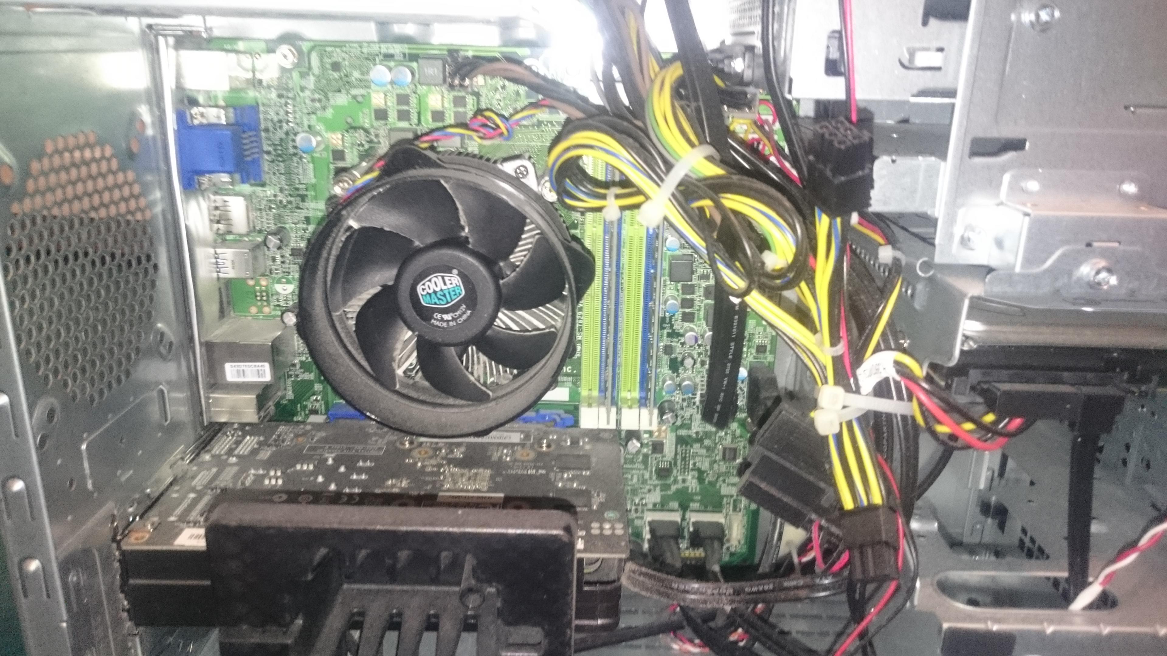

Das zweite Bild noch dafür, wieviel Platz noch da ist..
Achwas, FSP Group produziert auch im Auftrag für andere Marken (die meisten be quiet Netzteile werden von denen gefertigt) - daran ist erstmal nichts verkehrt. Mit 80 Plus Gold Zertifizierung sollte sich das auch mit einer R9 390 ausgehen.
Kannst du ausmessen, wie viel Platz da für die Grafikkarte ist oder kommt der untere Käfig gar nicht in den Weg? Die Sapphire Nitro 390 ist zum Beispiel knapp 31cm lang. Das sieht schon recht knapp aus in deinem Gehäuse. Eine eher kleine Zotac GTX 970 ~21cm.
Joo, gute Idee. Werde mal morgen messen, komme heute leider nicht mehr dazu...

Für die GTX970 oder Sapphire Nitro 390 wird ja mind. auf 750W Netzteil auf der Herstellerseite gesetzt. Ist das einfach Unsinn oder ist es mit 500W schon knapp?
€: Will kein Risiko eingehen, kann auch ein NT mit 750W kaufen wenn nötig. Brauch ichs?
Nein, das Bezieht sich auf Ziemlich schlechte Netzteile, und wenn du ein Fx9590 mit 8x5,0 ghz hast, sind die 750W Nt's nicht zu knapp ;)
Du brauchst dir keine Gedanken machen mit dem NT, aufjedenfall nicht bei der gtx970, für die r9 390 langt es auch :)
Blind darauf vertrauen, was ein Test oder andere Leute dir erzählen, solltest du grundsätzlich nicht. Wenn du dich mal umschaust, werden dir andere Tests jedoch ähnliche Werte liefern.
Es stimmt aber, dass die R9 390 im Vergleich zur etwa gleichstarken GTX 970 einen relativ hohen Strombedarf hat. Wenn du also auf der sicheren Seite sein willst - und ohnehin nur auf FullHD spielst, wie ich annehme - dann greif lieber zu Nvidia, trotz Einschränkungen bei der Speicherverwaltung. Mit dieser Karte verbrauchen vergleichbare Systeme unter Last ~300 Watt.

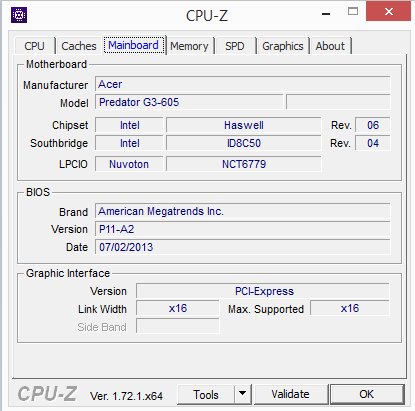

Nun ist eine andere Frage aufgetaucht, nämlich habe ich gerade das Motherboard angeschaut. Kann sein, dass hier Acer ein eigenes Motherboard anfertigen liess? Hat da jemand Erfahrung?
Falls nicht, muss ich wohl mal schauen, wieviele Pins da überhaupt sind ._.
€: Bild hinzu gefügt...
