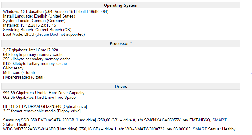

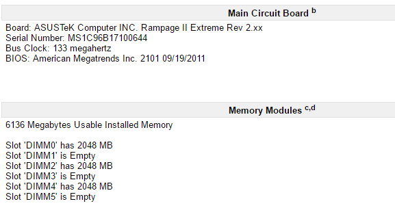

Hi Leute,
mein System braucht nach dem Einbau einer GTX 1070 meistens 2-3 Anläufe bis es richtig hochfährt.
Da das ganze System mittlerweile schon einige Jahre auf dem Buckel hat, denke ich dass das NT schön langsam den Geist aufgibt.
Bzw. die Elkos schwächeln.
Gibt es eine Möglichkeit das festzustellen?
Die 2-3 Startversuche passieren immer bevor das Piep-Signal kommt bzw. etwas angeziegt wird.
Im Anhang auch noch mein System (bis auf die neue Graka)
