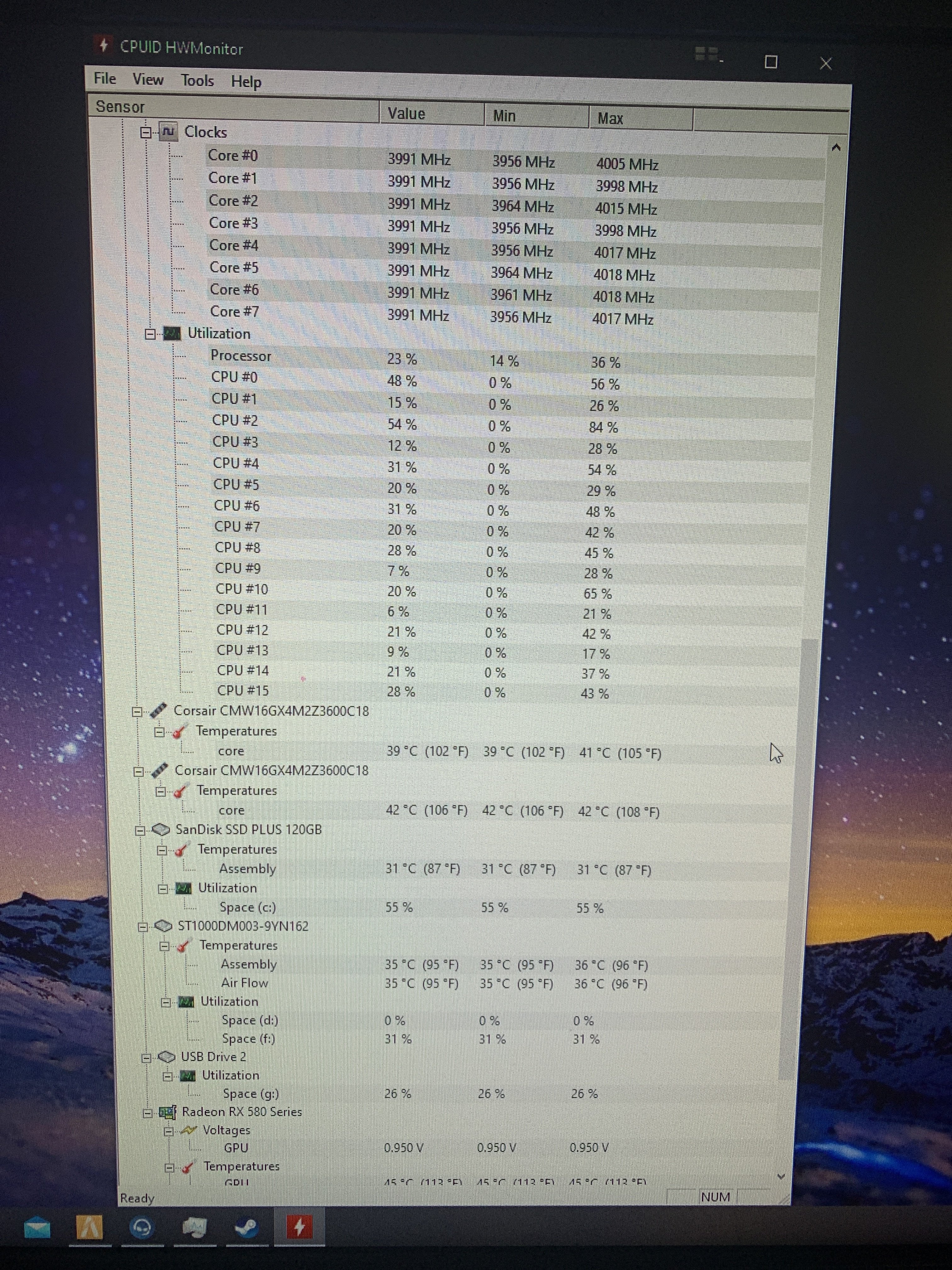

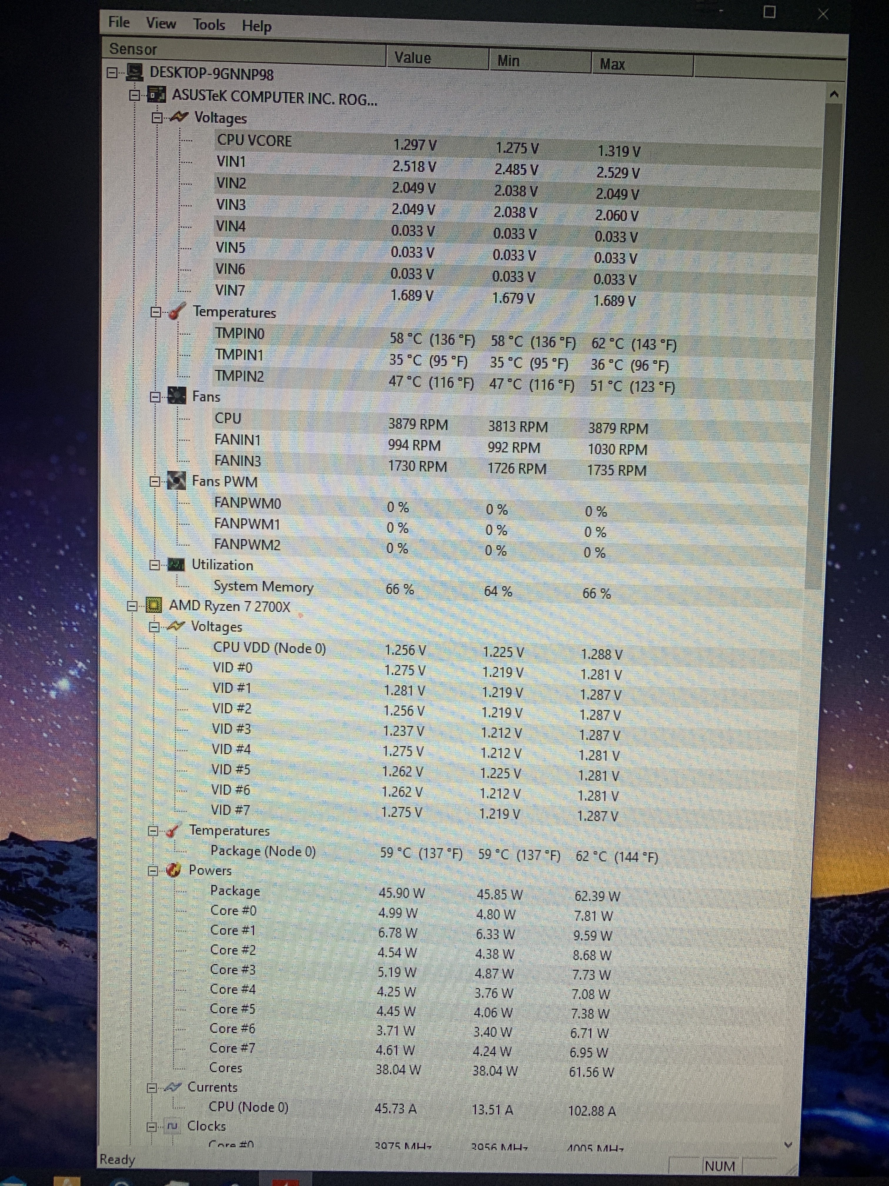

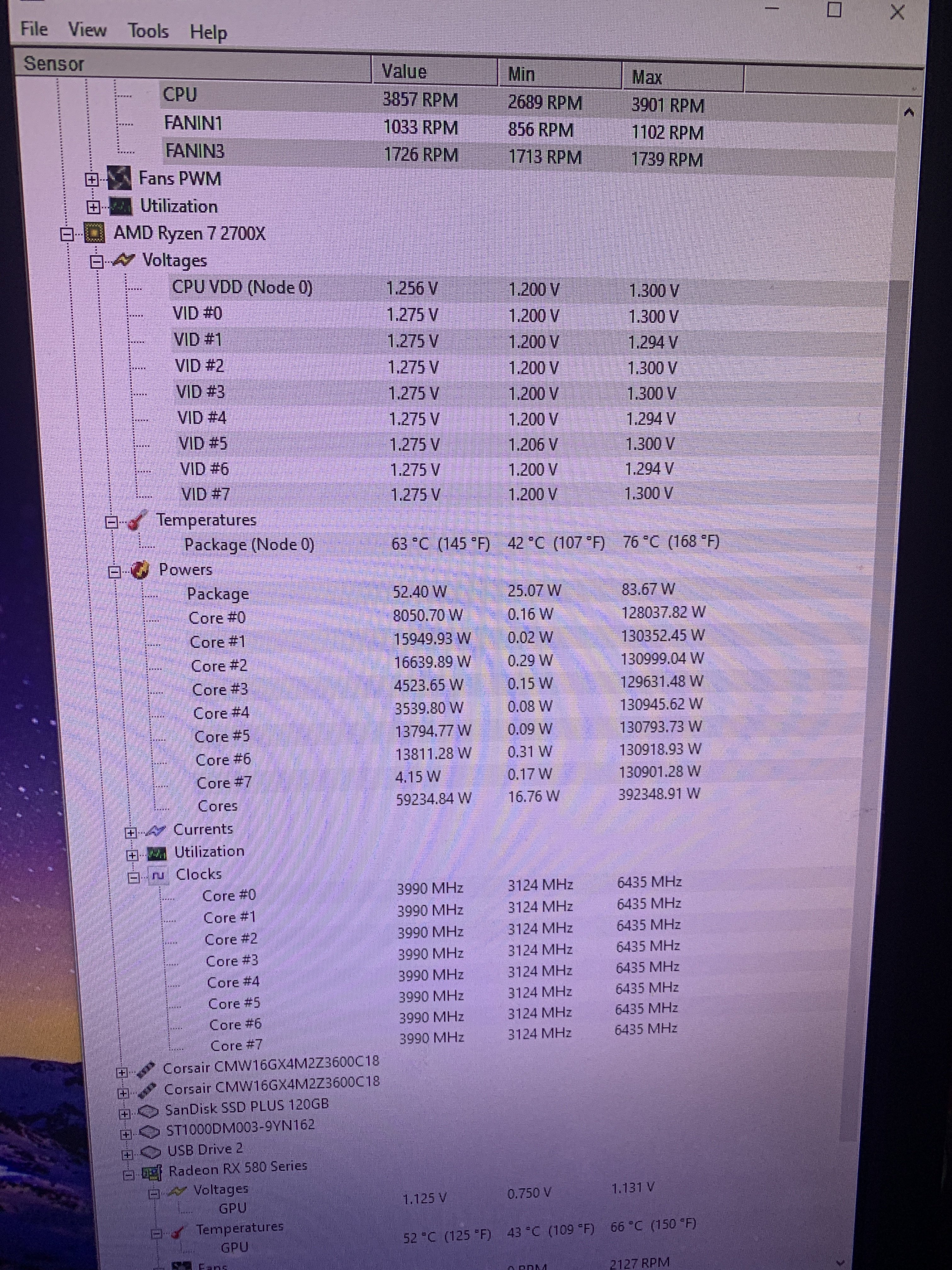

Bei HWMonitor werden in der Watt Ansicht Extrem unlogische Angaben gemacht. Beim Neustart sind diese aber erst im norm

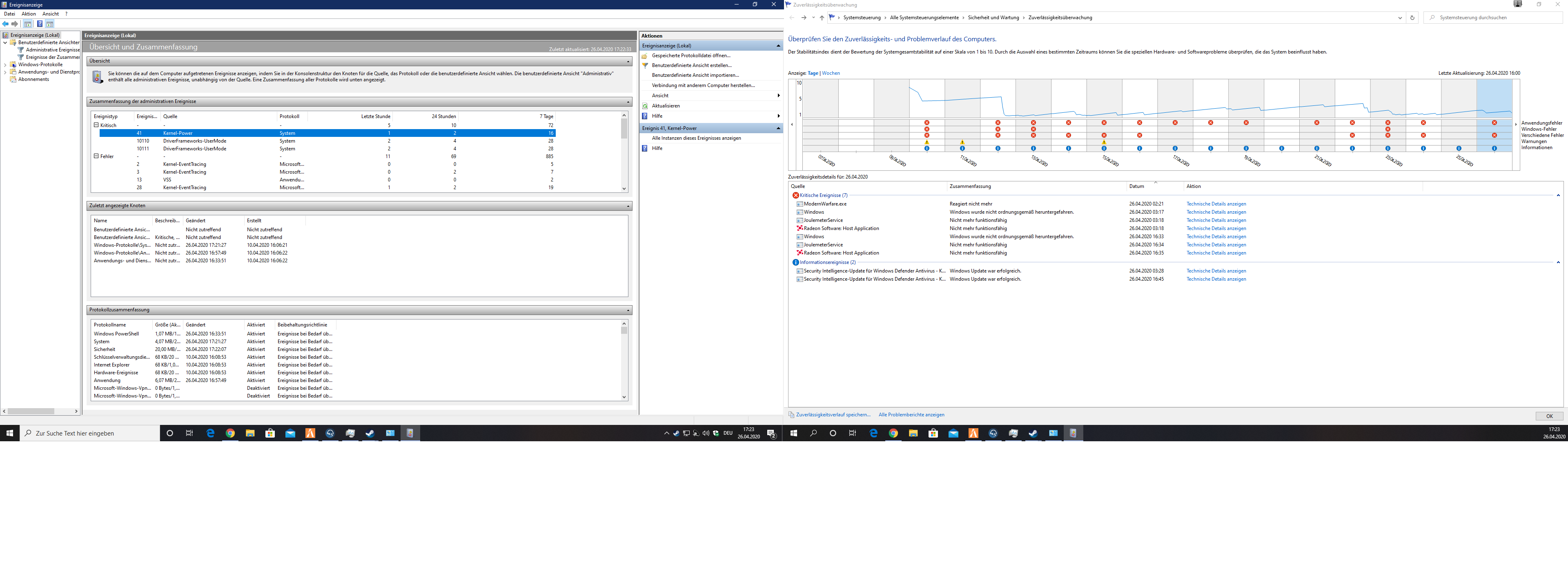

Ist irgendwas im Zuverlaessigkeitsverlauf bzw. Ereignisprotokoll zu finden?

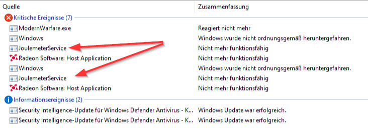

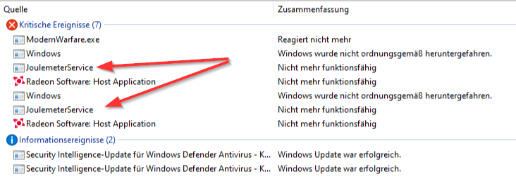

Was ist dieser Joulemeter Service der Dir da abraucht? @SanDambu
Wo kommt das Dingens her?
Hab ich schon gelöscht. Ist ein Programm zum Stromverbrauch messen. Hat aber nicht so funktioniert. Fehler war aber auch vor dem Programm schon.
