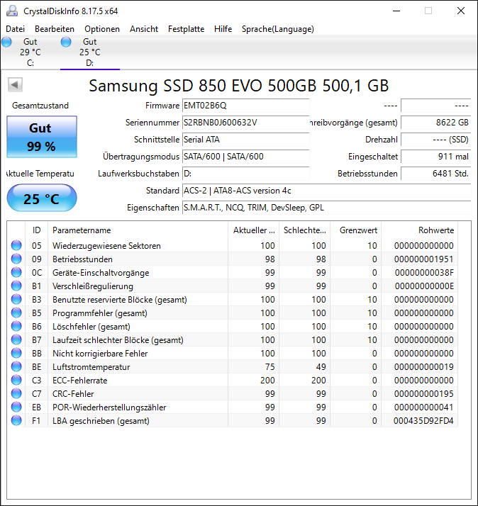

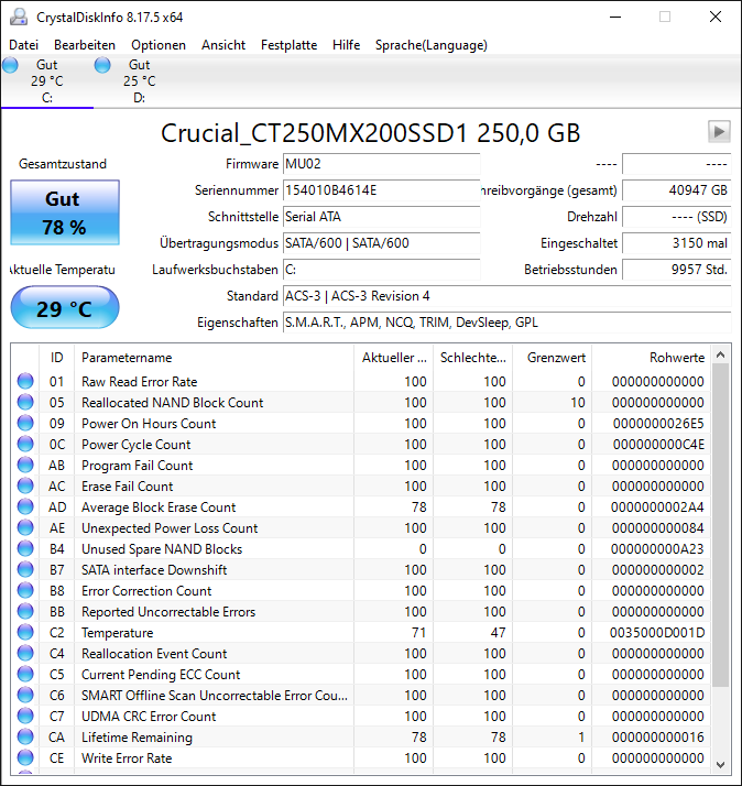

Hier die Infos der SSDs von CrystalDesk. Die Crucial mit 250GB ist die mit Windows installiert.

Die Samsung zeigt CRC-Fehler. Diese werden gerne durch ein nicht richtig gestecktes oder defektes SATA-Datenkabel ausgelöst. Das prüfen und gegebenenfalls das Kabel wechseln, der Wert sollte nicht weiter steigen.
