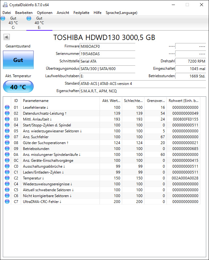

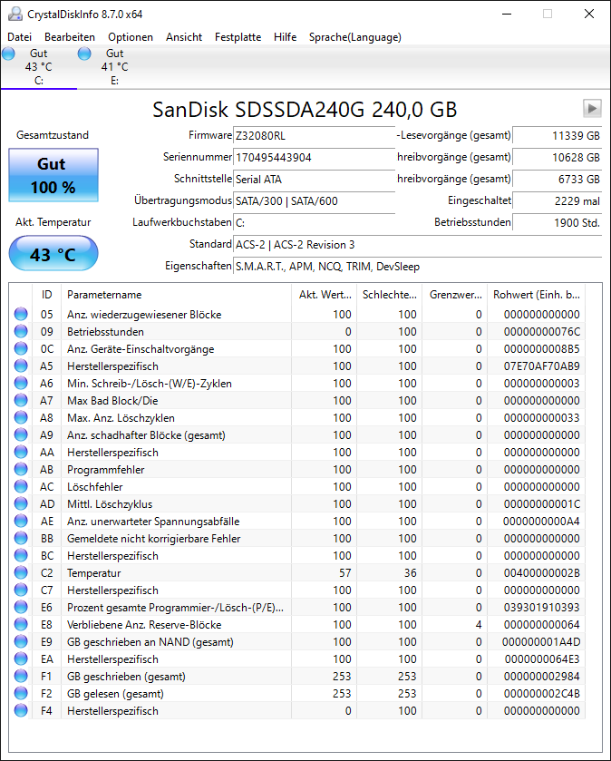

Bitte Screenshots (!) von CrystalDiskInfo, wo man alle Werte sieht (!!).
