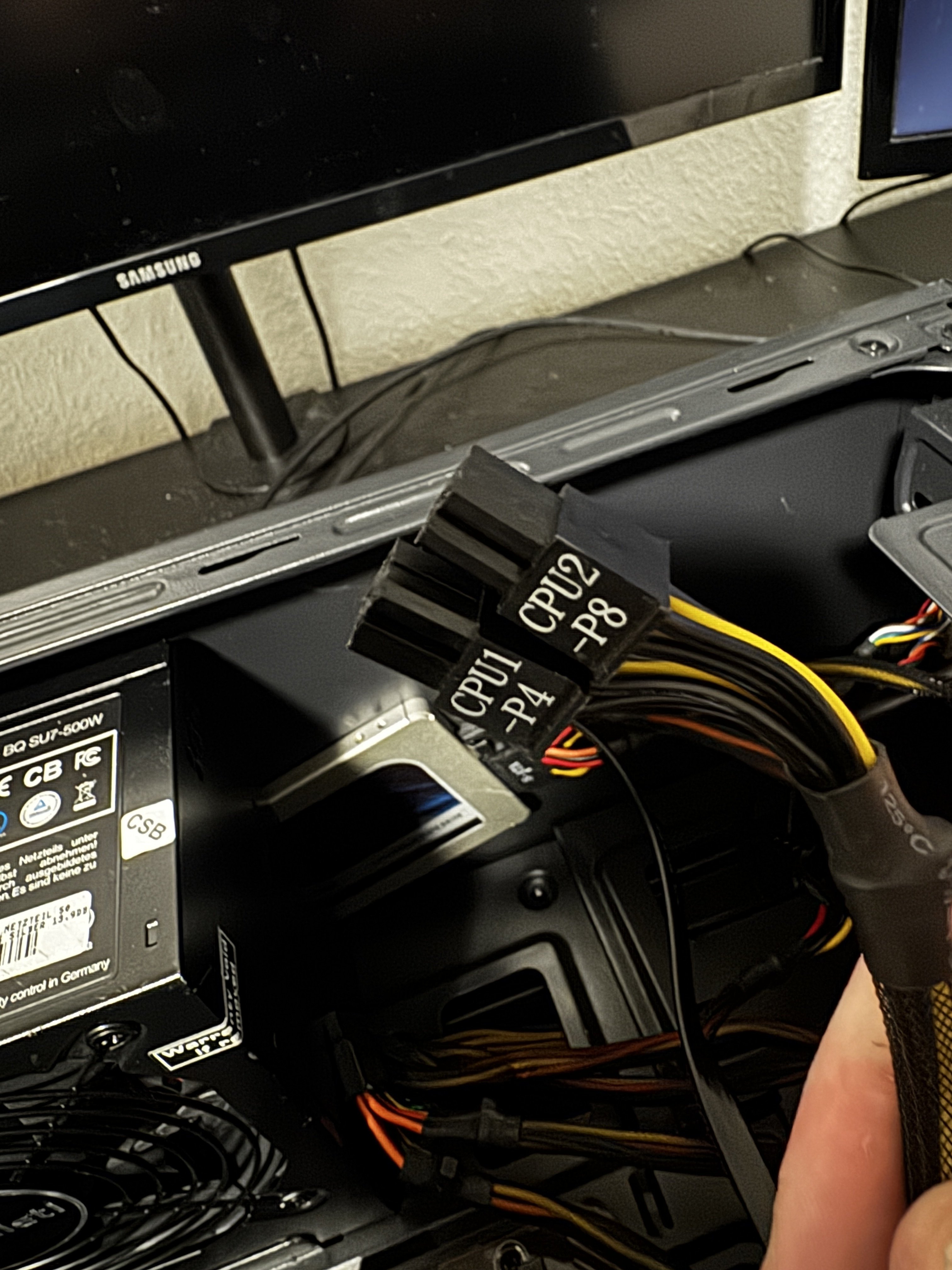

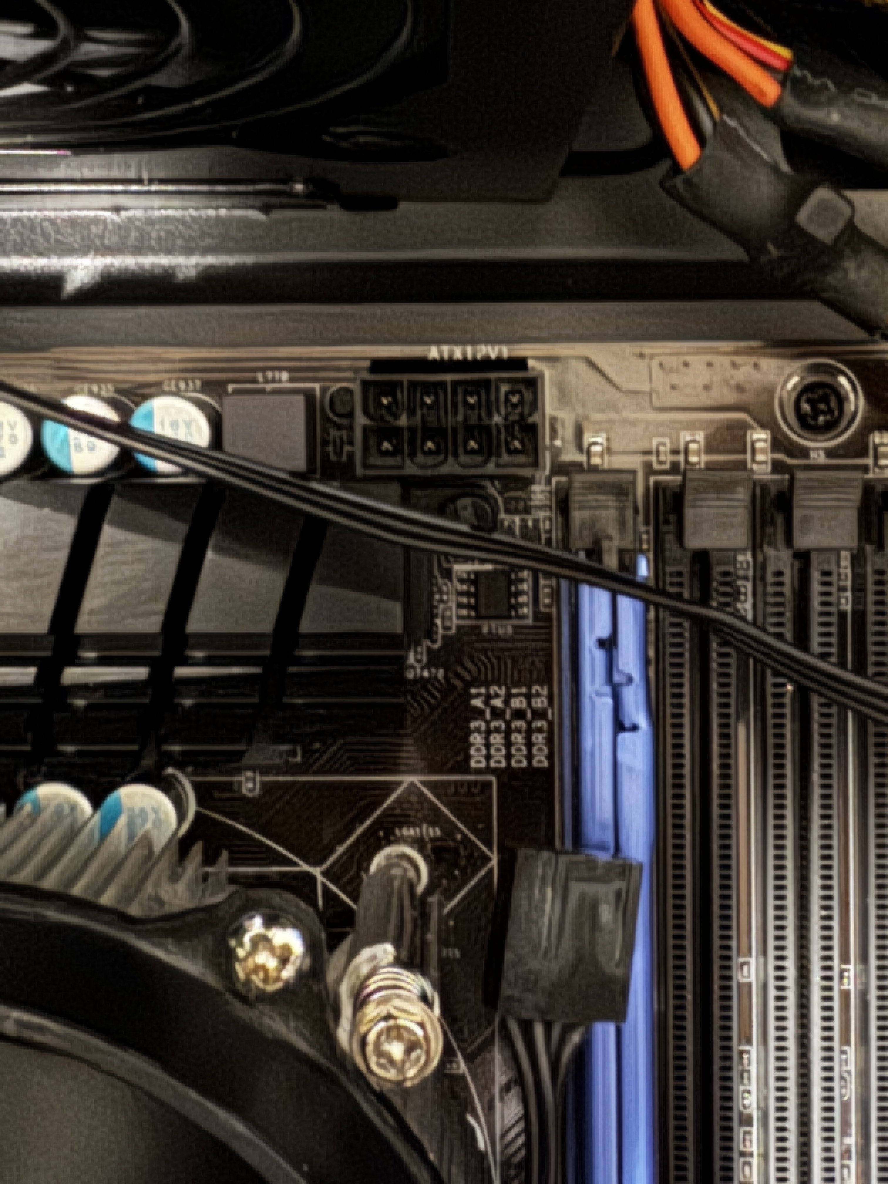

Hier ein Bild von der Stromversorgung der CPU eventuell hilfreich. Ich kann mir das überhaupt nicht erklären.

Das Bild sagt halt so nichts aus, es Zeigt halt nur den CPU Stromstecker und den Slot dafür auf dem Board.

@bisy Ich war mir nicht sicher, ob der Stecker dafür gedacht ist. Bin kein Computer Experte. Passen tun die aber. Da steht zwar CPU drauf, wollte aber sicher gehen. Deswegen die Bilder.

dann hättest du dass mit dazu schreiben sollen, ja die Stecker sind genau für den Anschluss da gedacht, halt für die CPU Stromversorgung.
