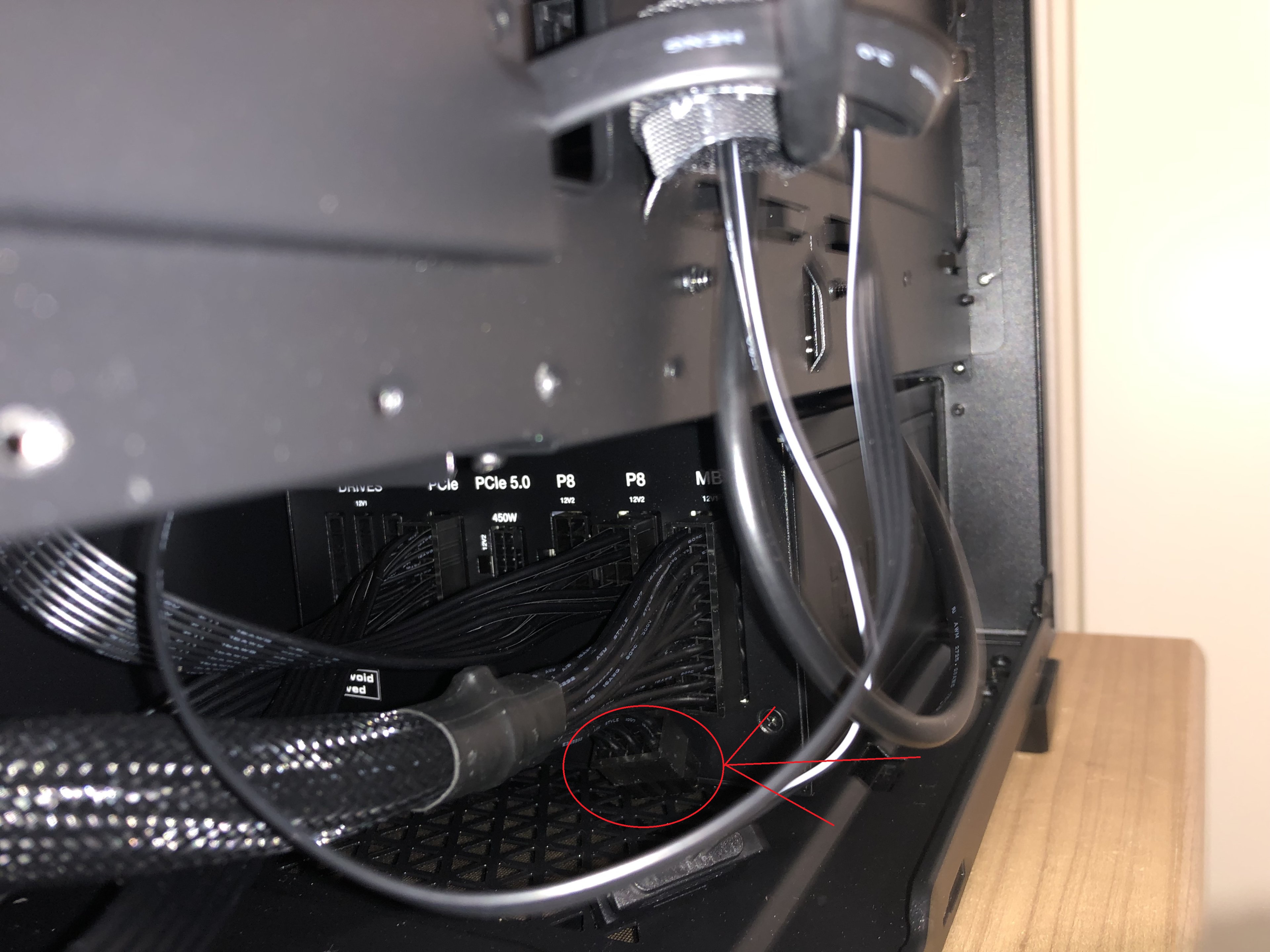

Ich habe heute den neuen pc versucht zusammen zu bauen aber nach einigen Stunden meine ich den richtig zsm gebaut zu haben und kann auch nicht mehr klar denken. Das mainboard geht an und leuchtet aber keines der Lüfter dreht sich und sonst passiert da auch nix.
Kabel raus und rein gesteckt.
BIOS Flash gemacht.

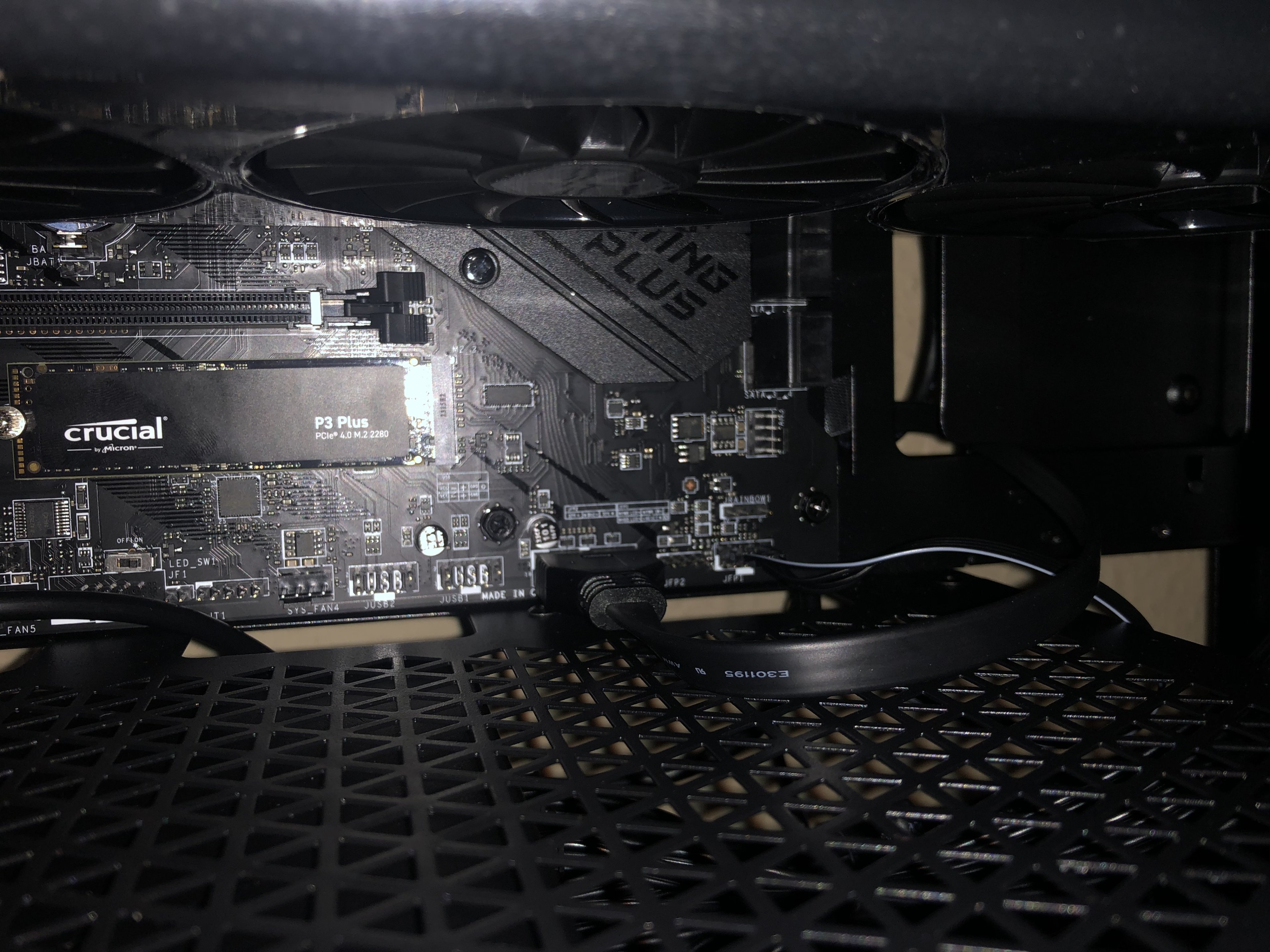

beeper verbaut?
Abstandhalter auch?
Mach mal bitte scharfe Fotos aller Steckverbindungen

Die SSD ist keine gute Idee fuers OS. Das ist eine QLC SSD ohne richtigen Cache. Billig und mit riesen MB/s Zahlen in der Werbung, aber nicht toll wenn sie gleichzeitig lesen und schreiben muss, oder mehr als halb voll ist , wenn du noch eine brauchbare Sata SSD herumliegen hast, würde ich dringend raten Das Betriebssystem lieber darauf zu installieren. Ist deutlich performanter. Da reicht schon eine alte MX500

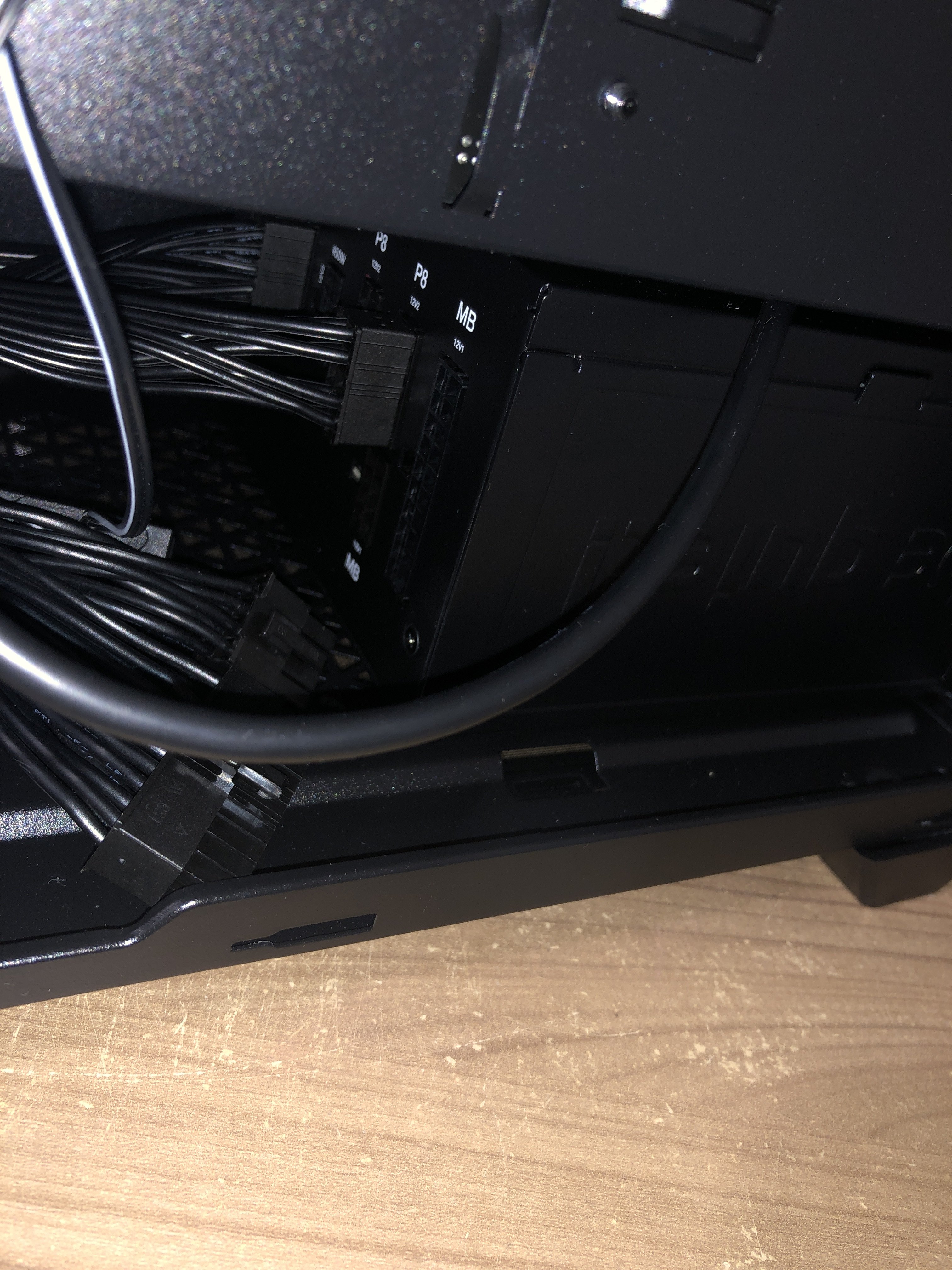

Mache mal bitte ein Bild vom NT und den KABELN. wahrscheinlich nicht beide Stecker eingesteckt! Wäre der Klassiker. Und bitte keine Kabel über dem CPu Lüfter!!! Das P8 Kabel wird so nicht verlegt, das muss von oben dran. Hast du schon mal einen Rechner zusammengebaut?

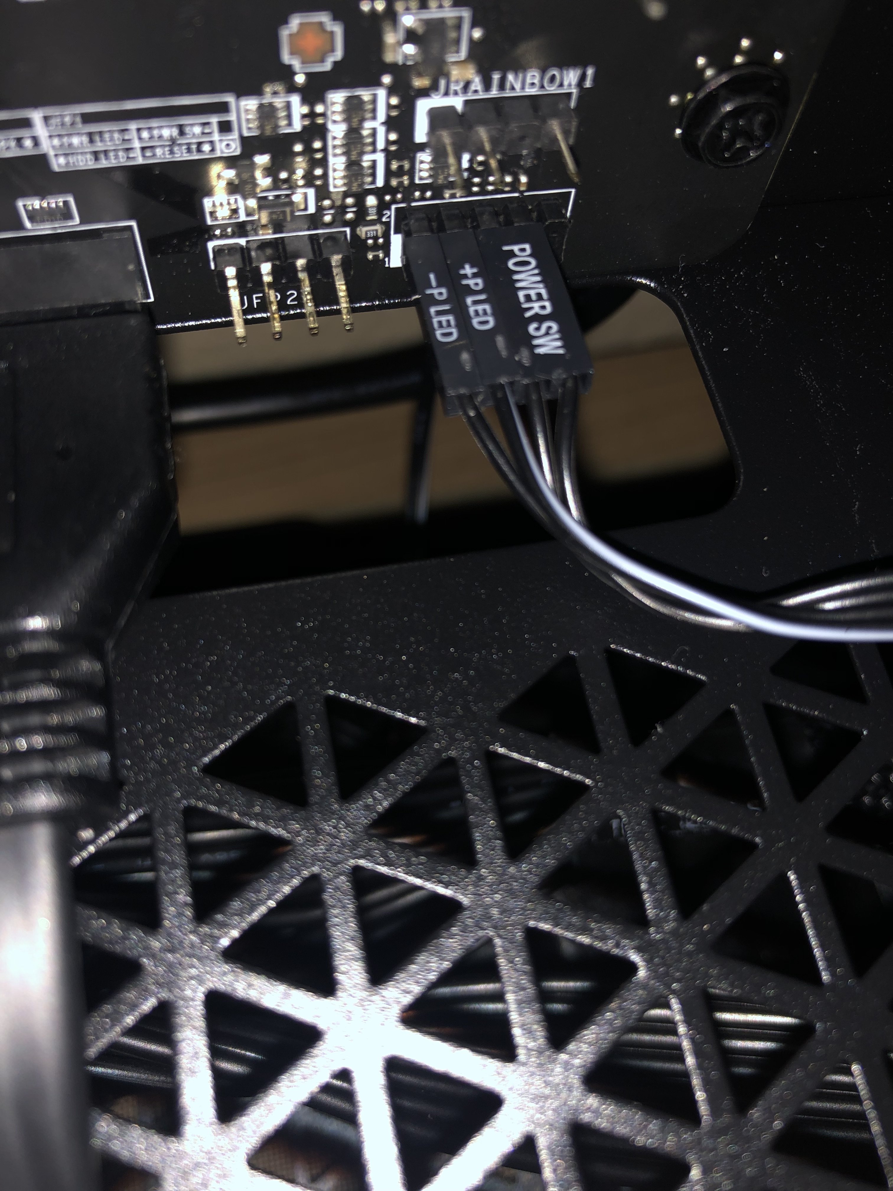

Ich habe kein reset pin

Ich hatte den großen 20pin bei mb und diesen kleinen 8 Pin nirgends drin.
Ja das mit den Kabeln muss ich i.wie ändern aber leider ist das für mich alles zu end und ich habe es so gelassen.

der kleine stecker muss in MB der große in den großen ...
du hast literaly im selben Beitrag ein foto gepostet, auf dem steht wie und wo das anzuschließen ist..
