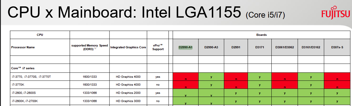

CPU nicht supported:
Reaktionen: fremder1970, loser und redjack1000
Misst. Da habe ich wohl gepennt. Könnt ihr mir ein gutes Board empfehlen? Muss nicht zwingend von Fujitsu sein.
