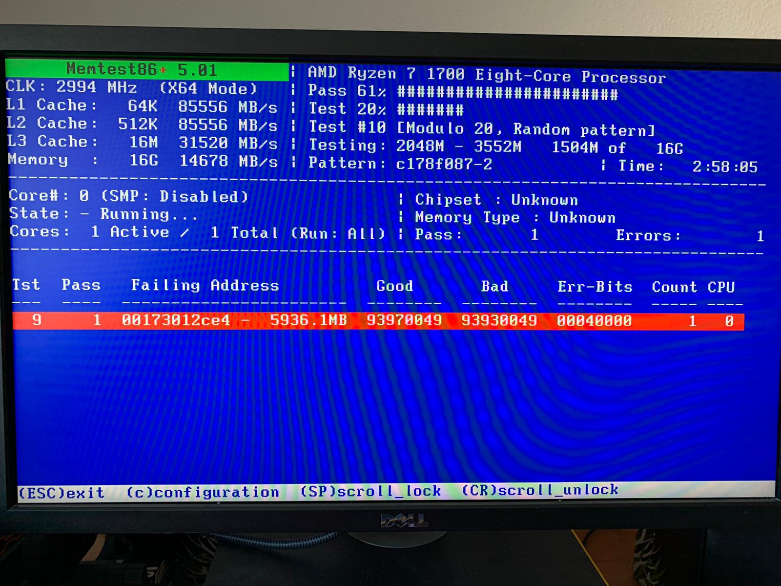

Also ich habe den RAM über Nacht wie oben beschrieben mit Memtest durchlaufen lassen und es gab keinen Error.
Ich habe auch mal getestet ob etwas gefunden wird bei 2 in duel Channel.
Folgendes kam raus, wobei ich nicht weiß ob und was das bedeutet, da du mir ja gesagt hattest sie einzeln zu testen.
Danke vielmals für die Hilfe
