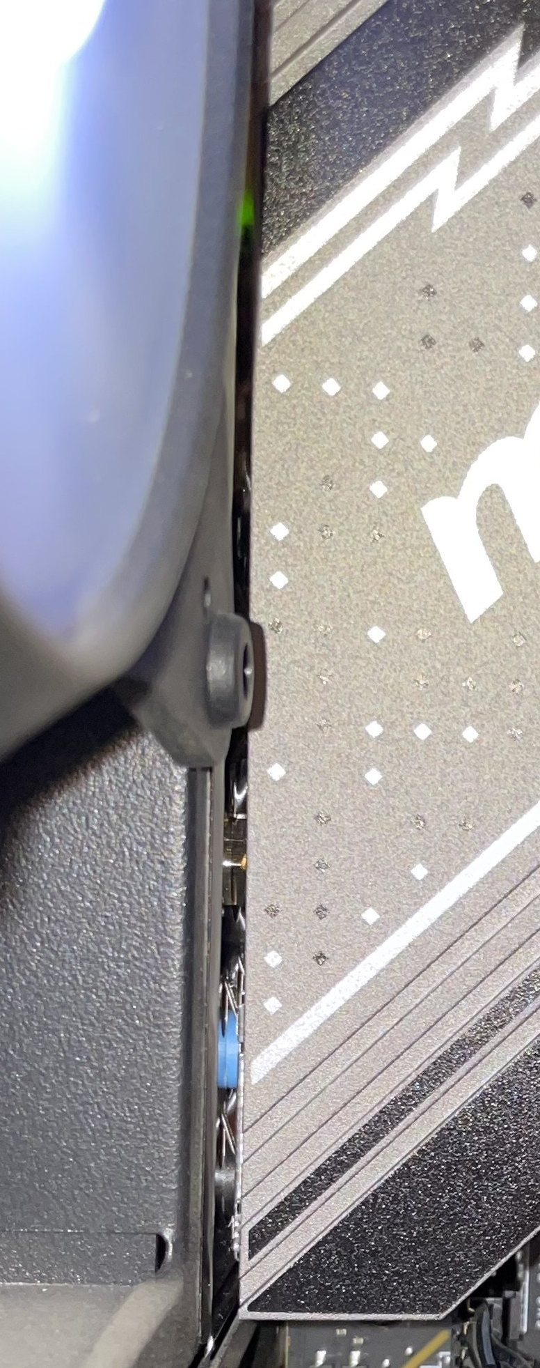

TorenAltair schrieb:Distanzbolzen sind korrekt gesetzt?
Exakt das. Ist auch daran zu sehen, dass das Board ziemlich schief sitzt:TP555 schrieb:das das Mainboard einfach ohne Abstandshalter Draufgeschraubt wurde.
Ich möchte lieber nicht mutmaßen, was das mit dem Mainboard macht. Ist auf jeden Fall eher erstaunlich, dass die Kiste überhaupt noch anspringt und nicht schon längst per Kurzschluss gekillt wurde. Bevor irgendwas anderes gemacht wird, sollte erstmal das Board korrekt platziert werden.

@fixedwater Das wird es wohl sein. Mir ist nur aufgefallen, das zwischen Gehäuseboden (Seite wo die Abstandshalter angebracht werden) und Mainboard kein Abstand zu sehen ist.
Das Beste ist dann wohl wirklich, alles ausbauen und versuchen einen aus der Helferliste zu suchen, der dieses übernimmt. Vorausgesetzt, das Board hat keinen Schaden genommen?!

1. Falls das MB wirklich ohne Abstandshalter verbaut wurde, dann haben wir vermutlich das Problem. Auf diesen Bildern täuscht das aber auch oft, ich habe das auch mehrfach so gesehen - und am Ende waren doch Abstandshalter verbaut.

Natürlich sind die abstandshalter verbaut.fixedwater schrieb:Exakt das. Ist auch daran zu sehen, dass das Board ziemlich schief sitzt:
Das was da schief ist, ist nicht das Mainboard sondern lediglich die Metal Blende wie ich festgestellt habe!
Das Board ist korrekt platziert!

Auch die darf eigentlich nicht schief sein. Aber wenn Du Dir da so gaaaanz sicher bist, dann arbeite halt die hier bereits massenhaft gegebenen Tipps ab. Ich würde aber auch eher auf Grafikkarte tippen.C0SM0S4K schrieb:lediglich die Metal Blende wie ich festgestellt habe!
