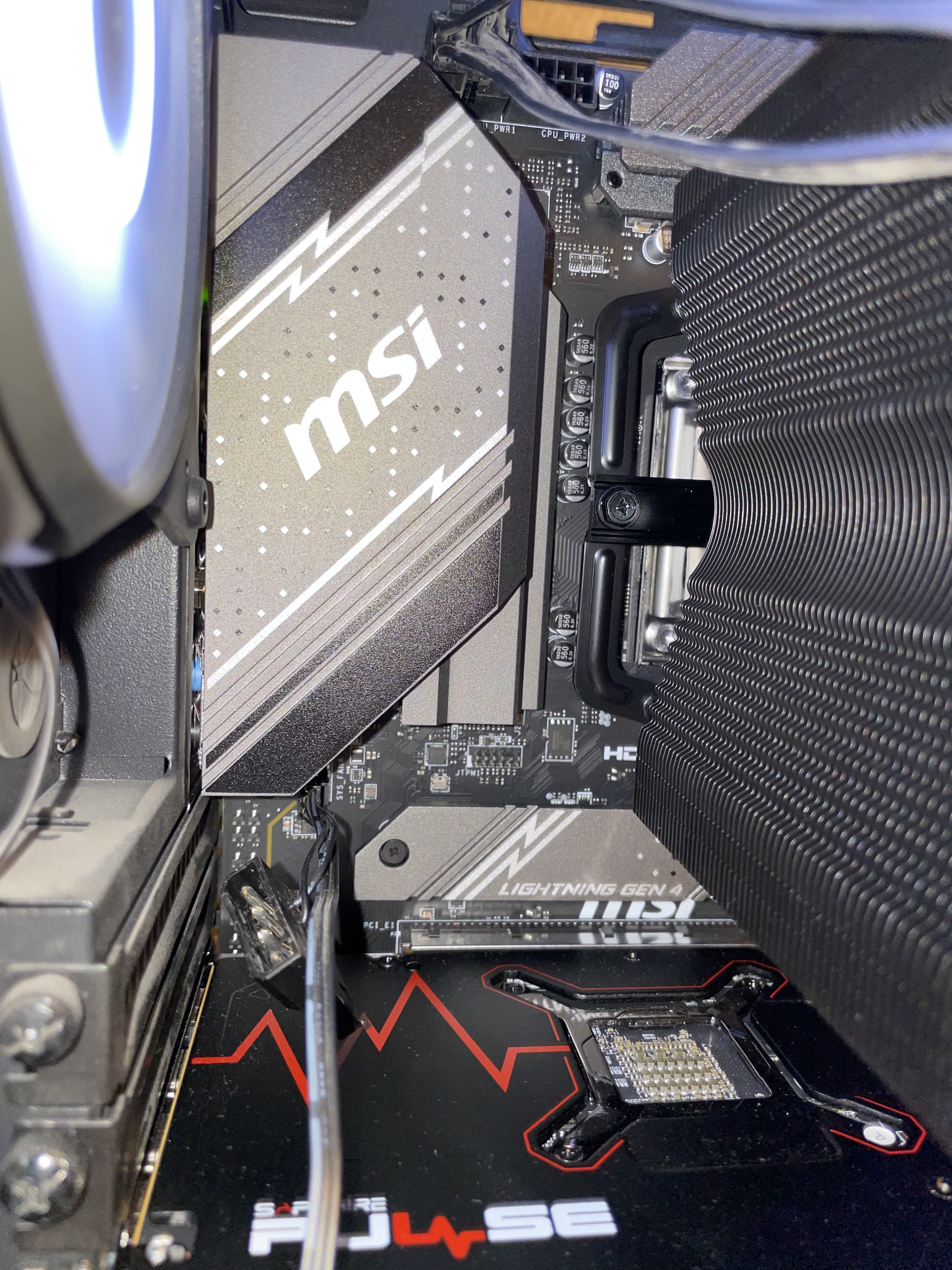

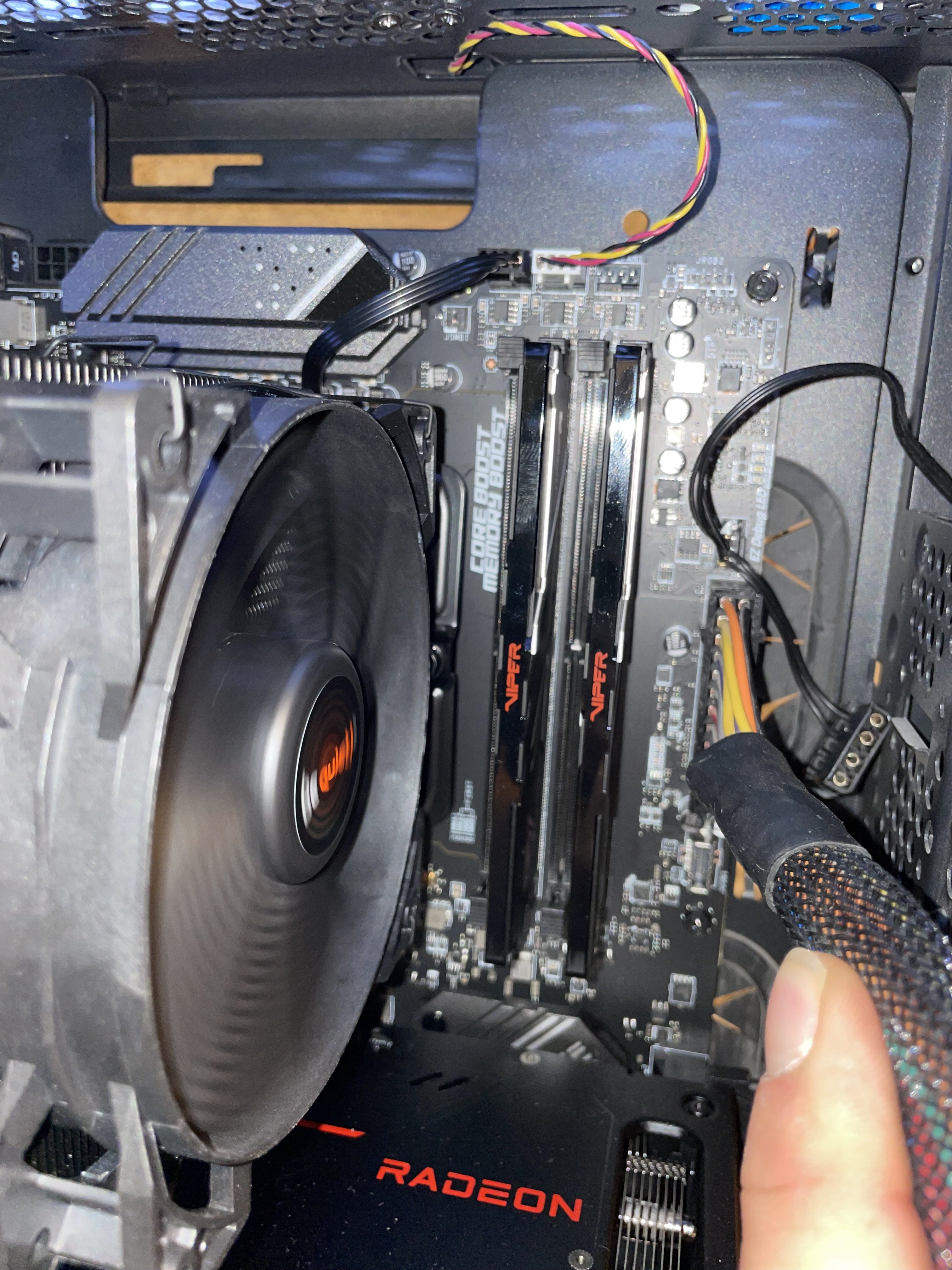

Distanzbolzen sind korrekt gesetzt? (ggf. scharfe, detailreiche Bilder des Innenlebens bitte)

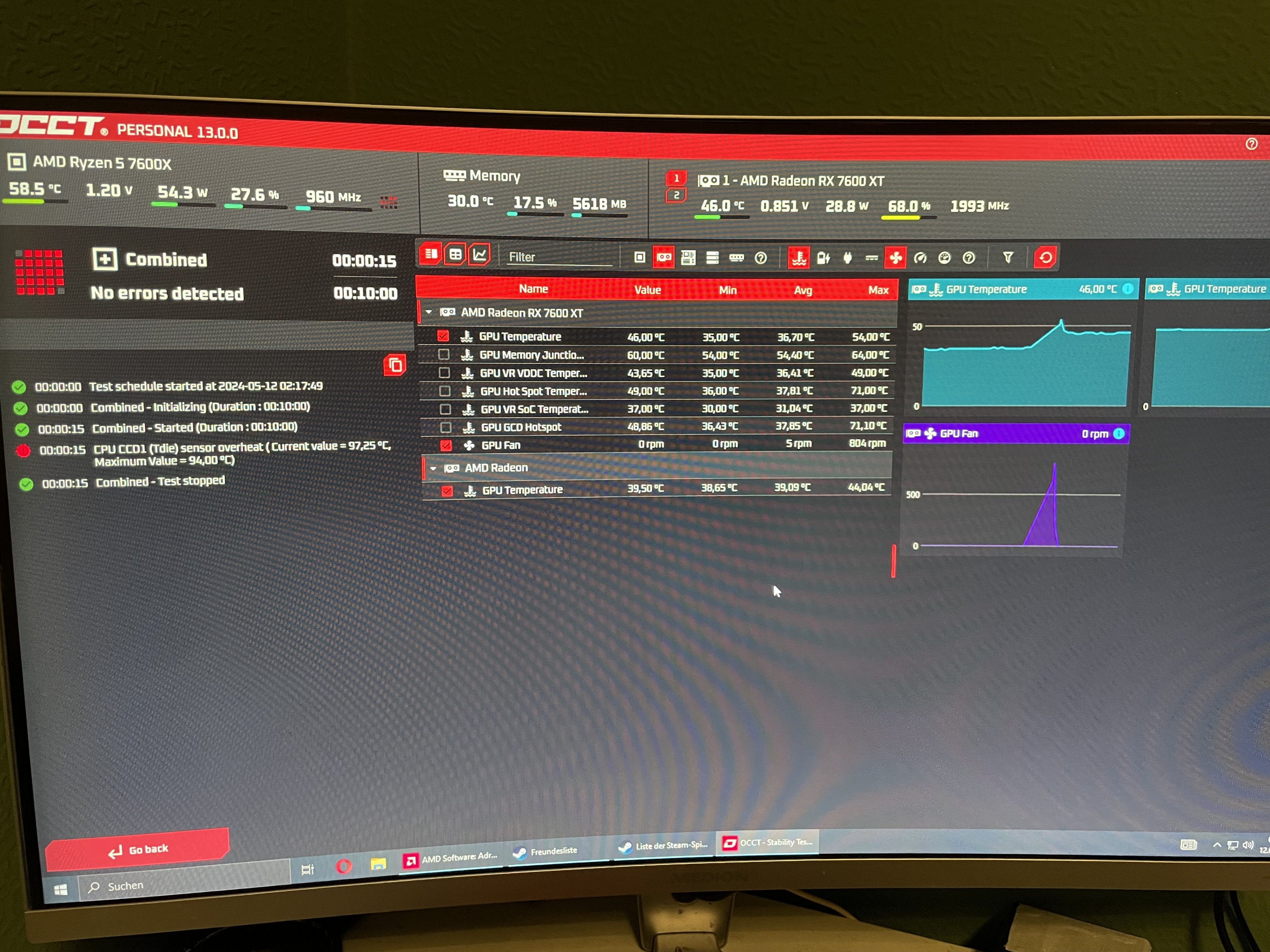

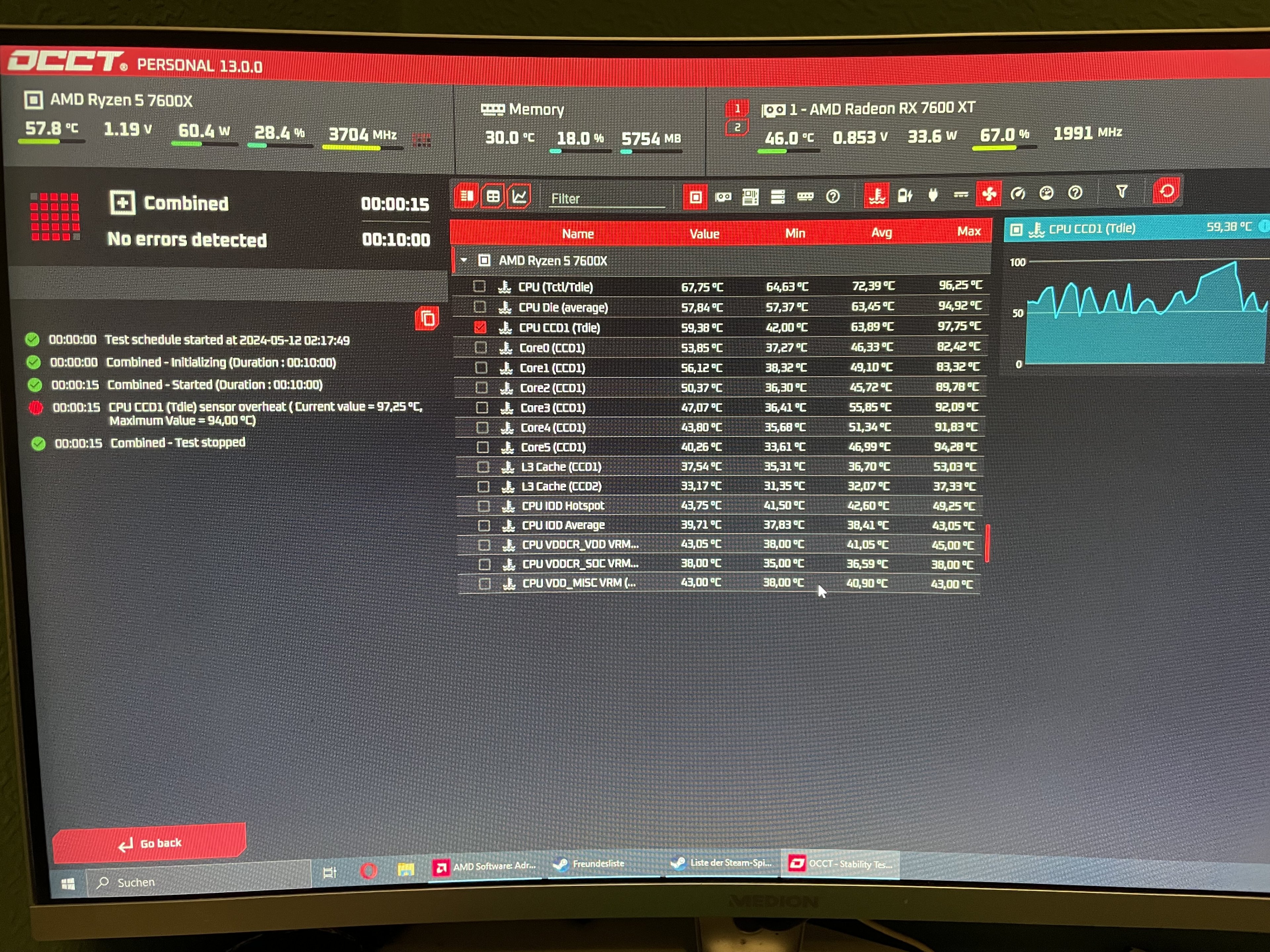

Die CPU hat doch mehr als einen Sensor verbaut. Poste mal einen Screenshot von dem Auslesetool was du benutzt.

TorenAltair schrieb:
Was ist alles übertaktet?

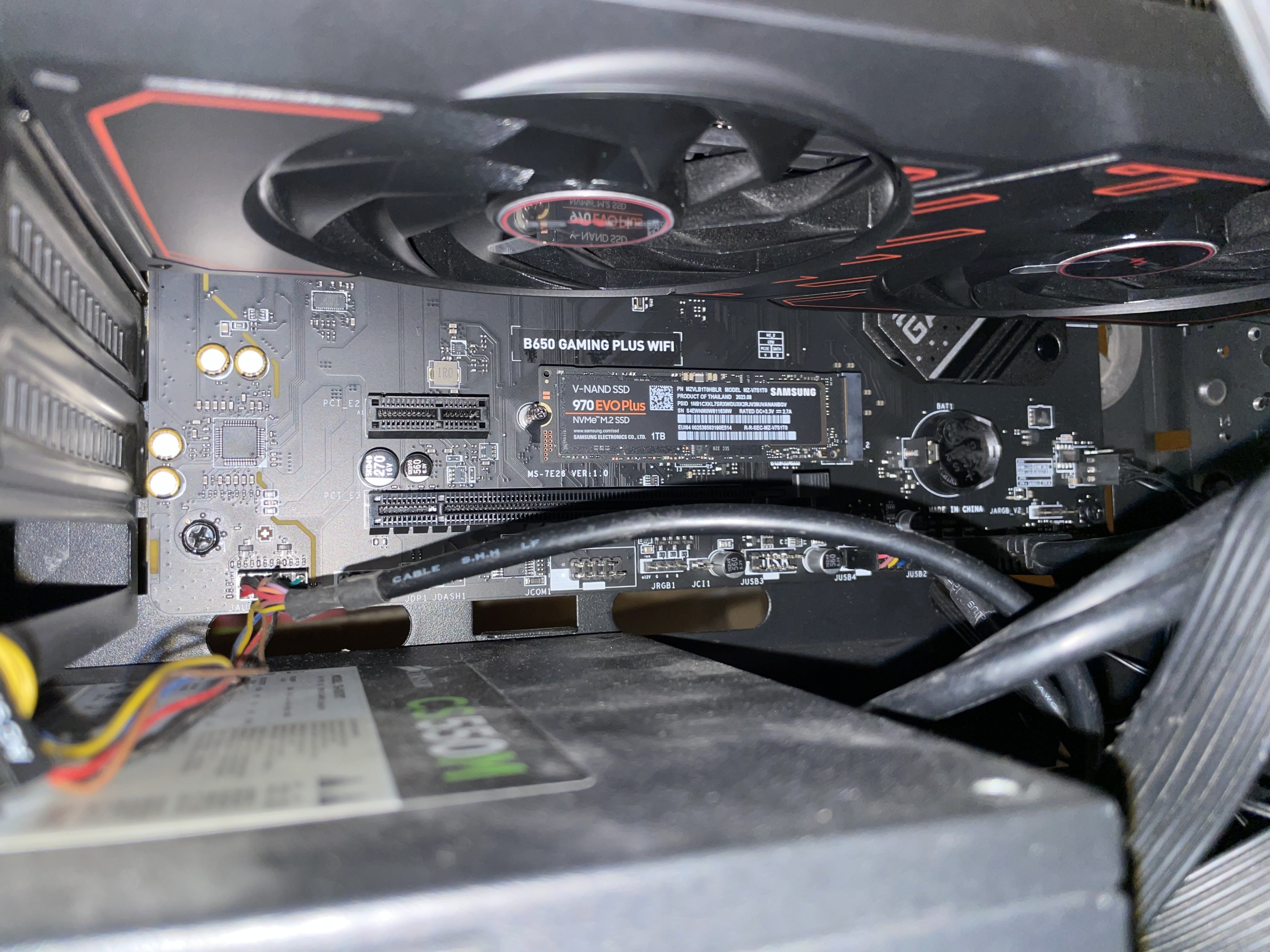

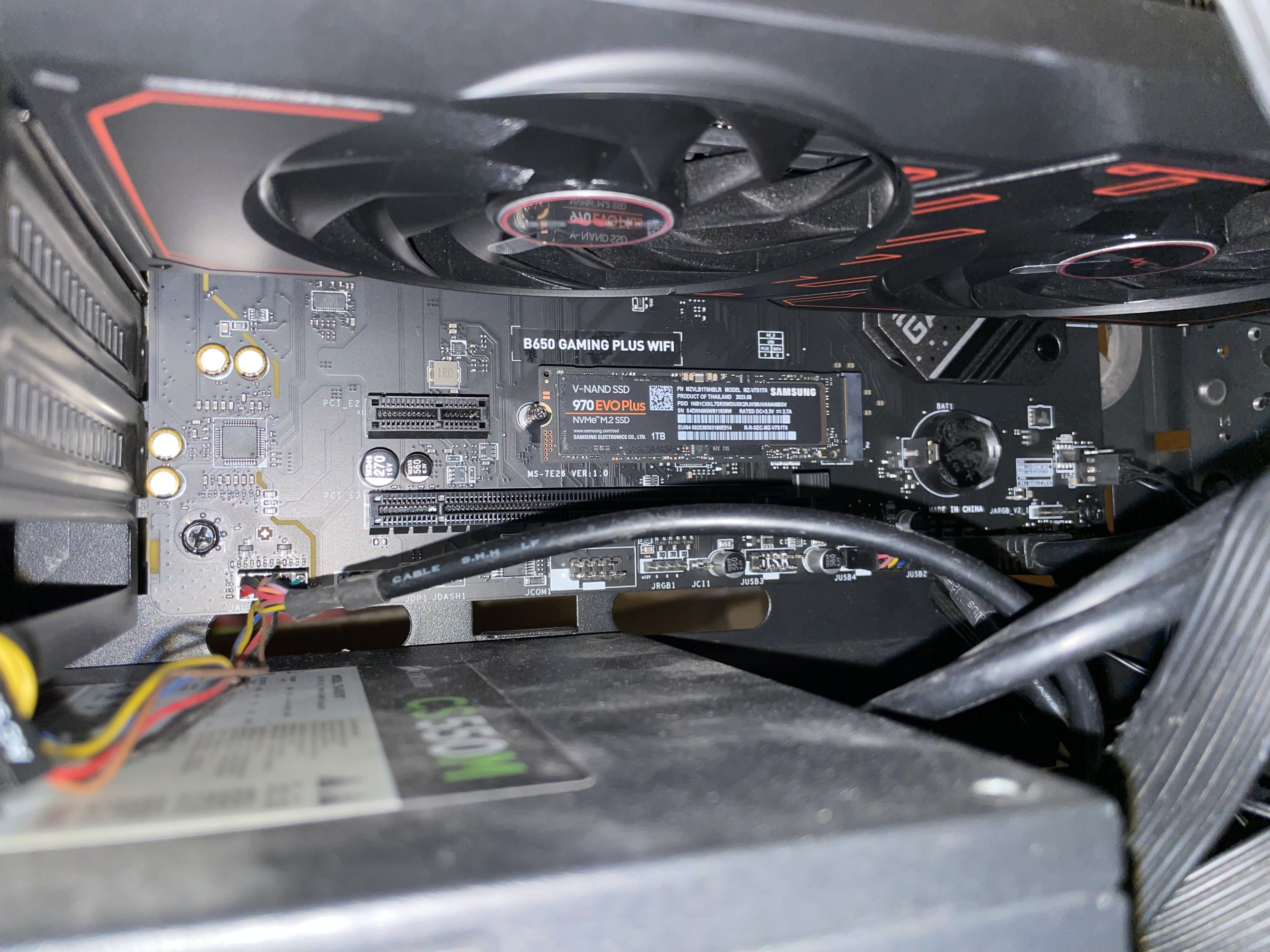

Was hängt extern alles dran?
Betrifft es nur das eine Spiel oder auch andere Spiele?

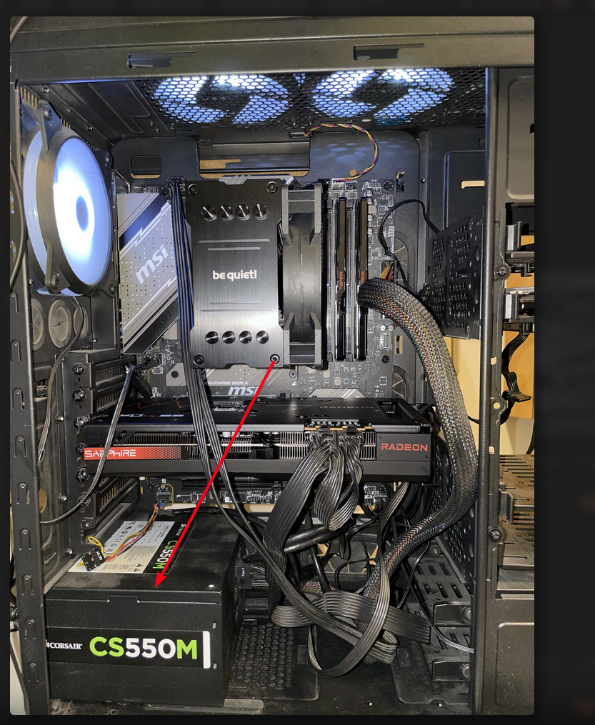

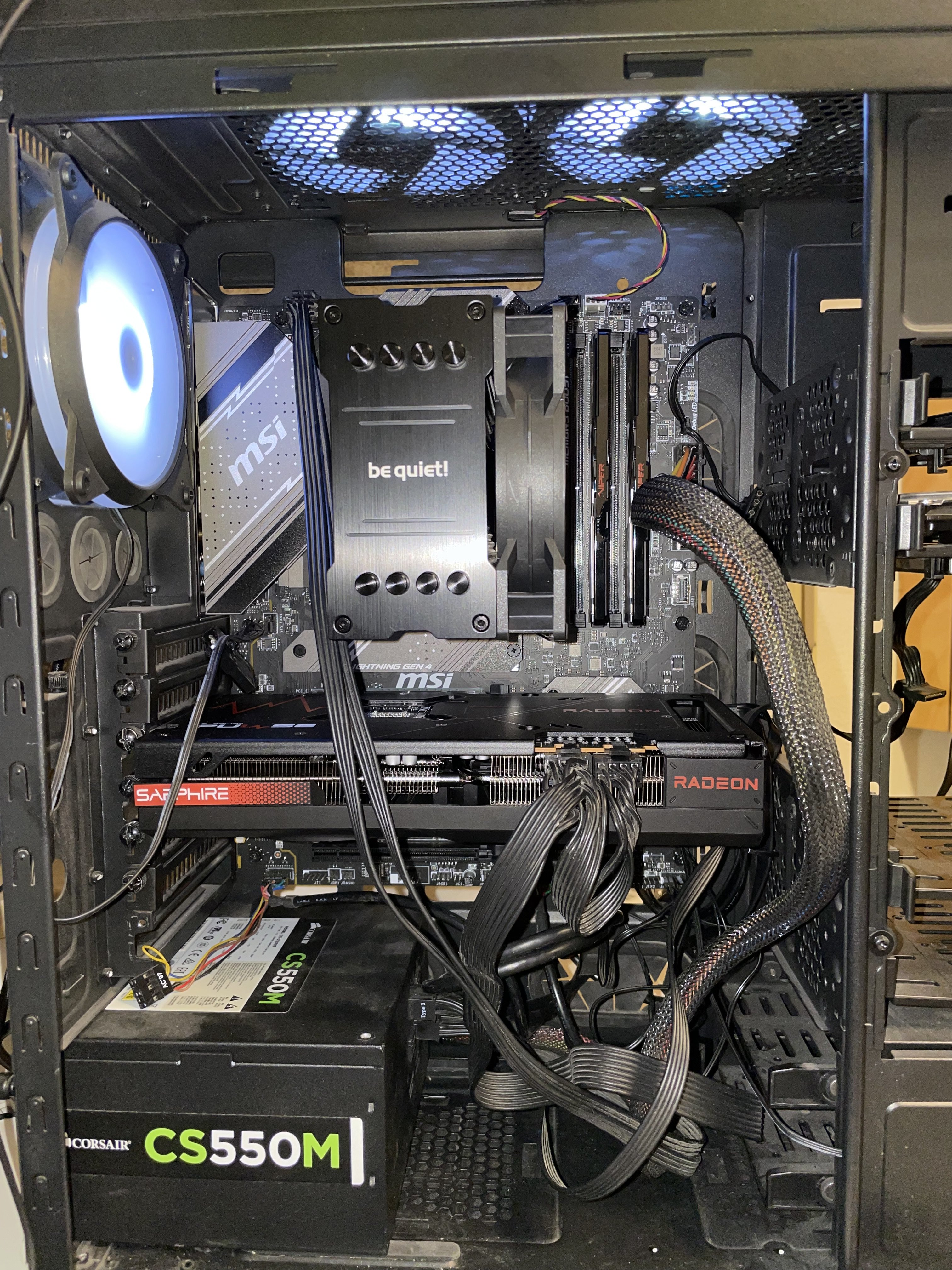

Na ja, kann auch die Grafikkarte sein, die erstickt da unten ohne Luftzufuhr.
Warum sind die Kabel so kreuz und quer verdrahtet muss doch nicht so sein oder?
Ist in der Front auch ein Lüfter?
BIOS ist aktuell und steht erstmal auf Default, d.h. stabilen Werten?
OCCT benutze ich.

An der Seite sitzt ein extra Lüfter in der Wand für die grafikkarte.
Die Kabel sind provisorisch da ich noch auf Fehlversuche bin und das Kabel Management schon vollzogen hatte und dann alles wieder raus musste
2 Lüfter an der Front pusten rein
2 an der Decke die rein pusten
Einer an der seite der rein pustet und hinten einer der raus zieht
Oben sollte immer raus "gepustet" werden.
Unten und vorne rein.
Hinten und oben raus.
Reaktionen: pcblizzard, Ice_Dundee, DannyA4 und 3 andere
Du benutzt ein 10 Jahre altes Netzteil? CS550M.
Wenns immer beim Zocken aussteigt wäre das die Anlaufstelle meiner Wahl.
So wie das alles aussieht kannst du eigentlich froh sein dass die Kiste überhaupt startet.
Die Kabel und Stecker sind doch komplett ausgelutscht und gehören hoffentlich aber alle zu dem Netzteil an dem sie eingesteckt wurden.
Zumindest sieht es anhand deiner Fotos so aus.
Reaktionen: Weedlord, DannyA4, GTrash81 und 2 andere

Ist das bei den OCCT Bildern links eine Legende oder war nach 15 Sekunden die CPU tatsächlich mehr als 3 Grad zu heiß?

Anhang anzeigen 1482641Anhang anzeigen 1482642
Zumindest sieht es anhand deiner Fotos so aus.danke für den Hinweis
Ja ich weiß das das alt ist und nein es ist normal nicht verbaut es war und ist lediglich zum Testen das richtige 850w Netzteil ist aktuell ausgebaut da ich davon ausging das könnte es sein.
Deshalb sehen die Kabel so grausig aus.
Es ist aktuell eine reine Test Situation.
Ja die CPU springt direkt auf 95 grad und im schlimmsten Fall drüber dann bricht er den Test ab

Es sieht aber danach aus, das das Gehäuse nicht ganz geeignet ist für das Mainboard, da wird ja der Rechte verlege Ausgang etwas Blockiert, wo man das ATX24 Pin Kabel verlegen könnte bzw. Ob das überhaupt noch möglich ist.
Und auf den Bildern, sieht es so aus, das das Mainboard einfach ohne Abstandshalter Draufgeschraubt wurde.
Mfg.
Schutzfolie vom Kühler entfernt? Abstandshalter unter dem Mainboard angebracht?
