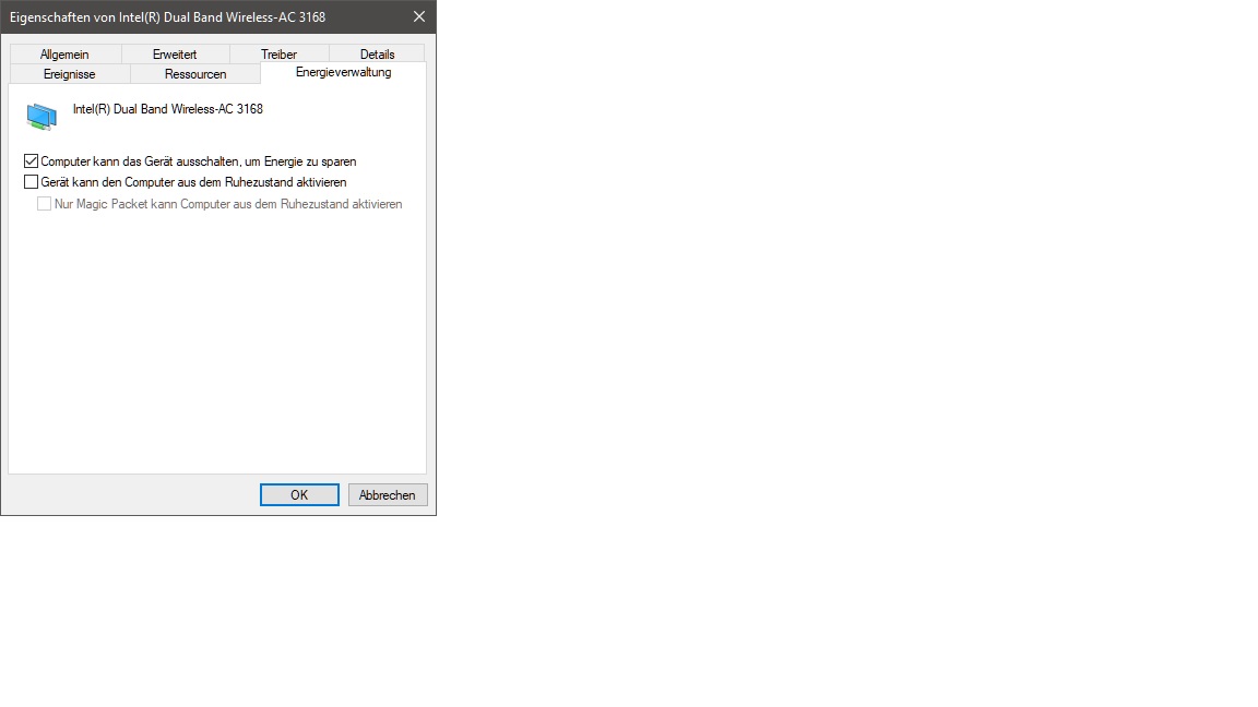

Energiesparen.jpgDas Häkchen muss drin bleiben sonst wird das nix. Der Schnellstart hat damit nix zu tun, da ist es egal ob er eingeschaltet ist oder nicht. Ich kann ihn an oder aus machen, mein Rechner geht trotzdem in den Standby, wenn ich das will :schluck:

In deinem Screenshot sehe ich nur einen Haken bei "Computer kann das Gerät ausschalten". Das ist sozusagen die entgegengesetzte Option. Selbtverständlich habe ich diese Option überall aktiviert gelassen.
@johnny_flash Sorry das war meinerseits ein Fehler, ich meinte das Häkchen im Bild, das muss an bleiben. Auch bei den USB Ports. :)
