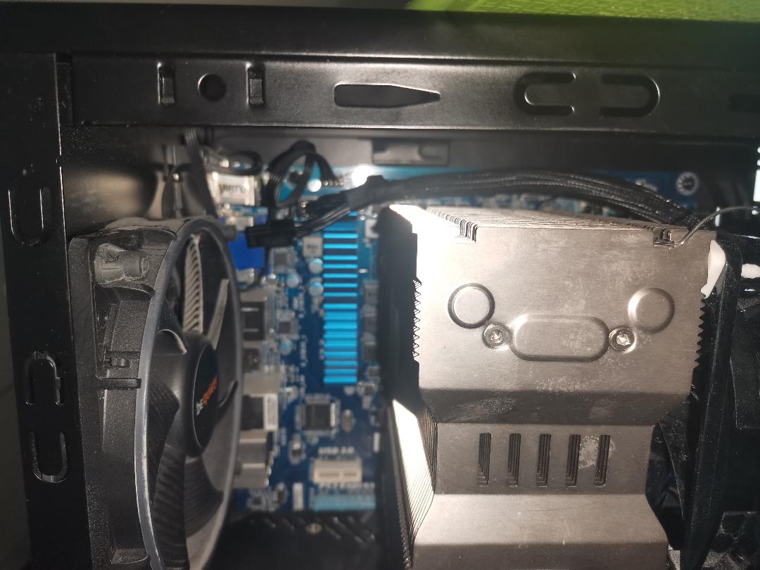

Fotos vom Innenraum können helfen.
Abstandshalter unter dem Mainboard verbaut?

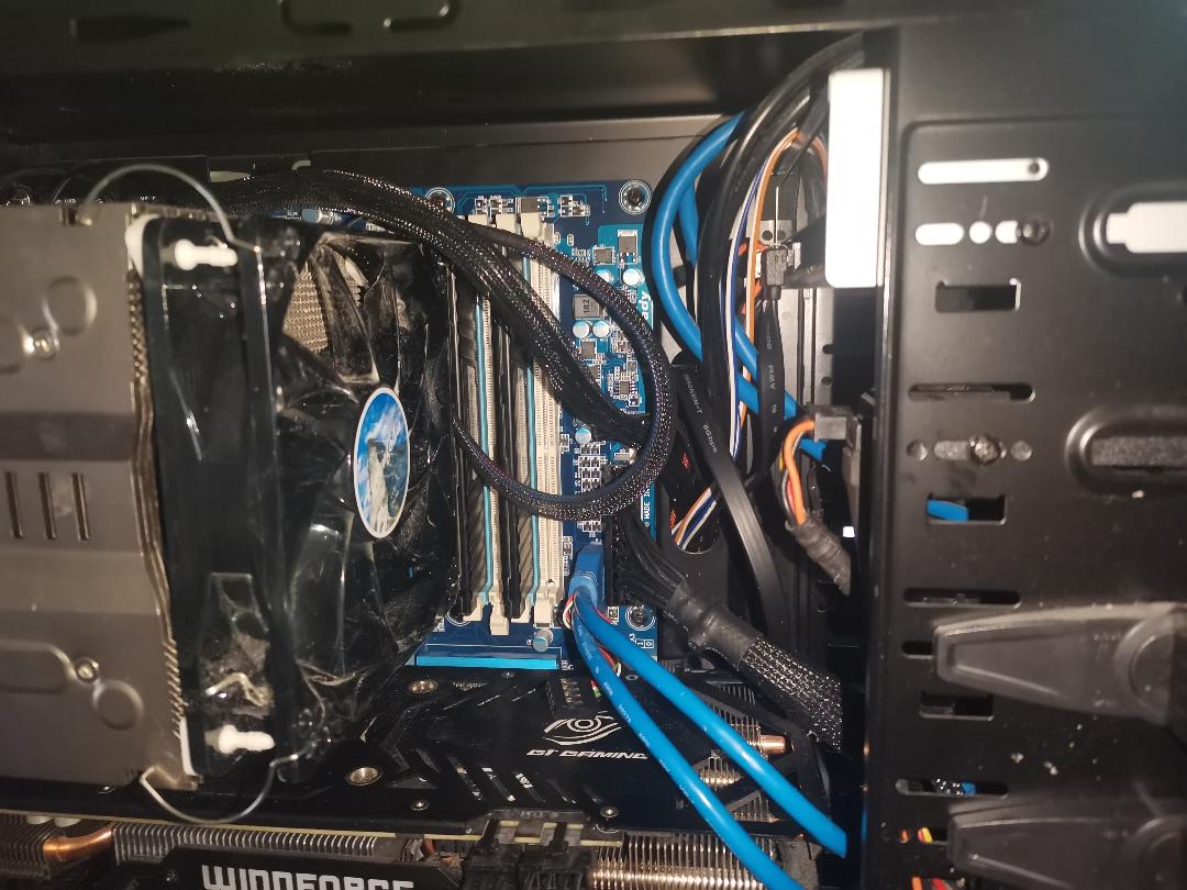

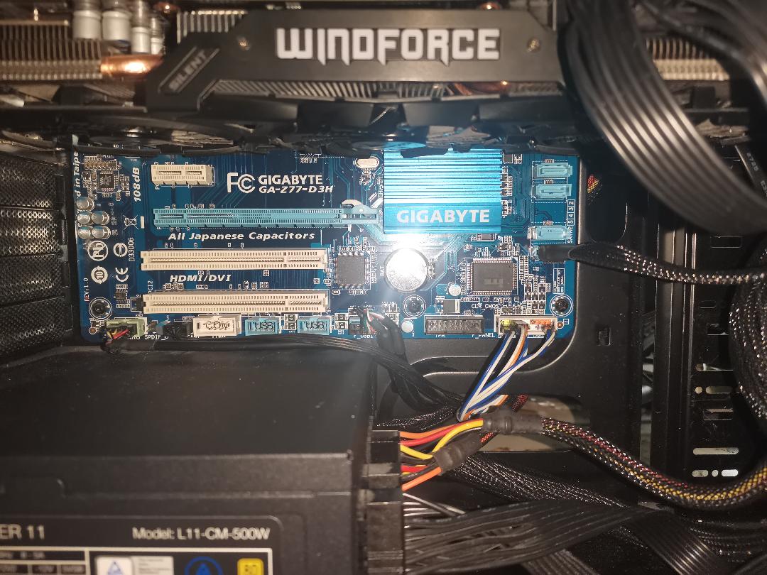

abstandshalter zwischen board und case sollten ja eigentlich drin sein, das sieht man aber nicht wirklich gut auf den bildern. mir kommts aber schon so vor als wäre da ein abstand zwischen...

Außer, daß der RAM in den falschen, zumindest nicht in den empfohlenen ,Slots steckt (was nicht die Ursache sein kann), ist da erstmal nicht viel zu erkennen. (Klar, ausser, daß es ein Laie aufgebaut hat, alles schmutzig ist, usw.)
Mach nen Minimalaufbau, am Besten ausserhalb vom Gehäuse. Geht ja erstmal nur darum, rauszufinden, was das NT zum Abschalten bewegt. (Wenn es nicht das NT selbst ist).
