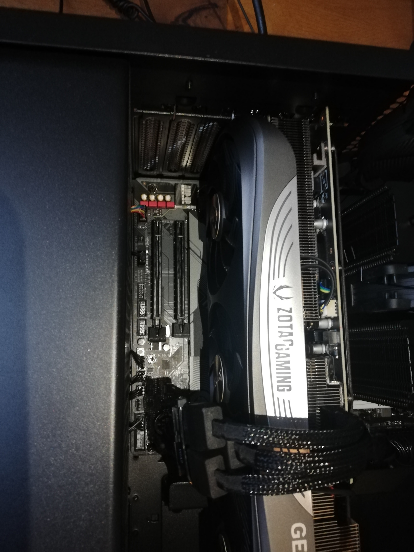

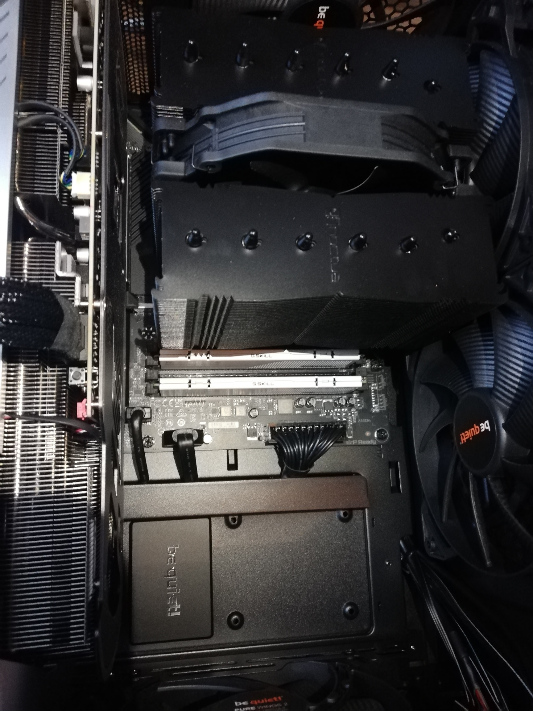

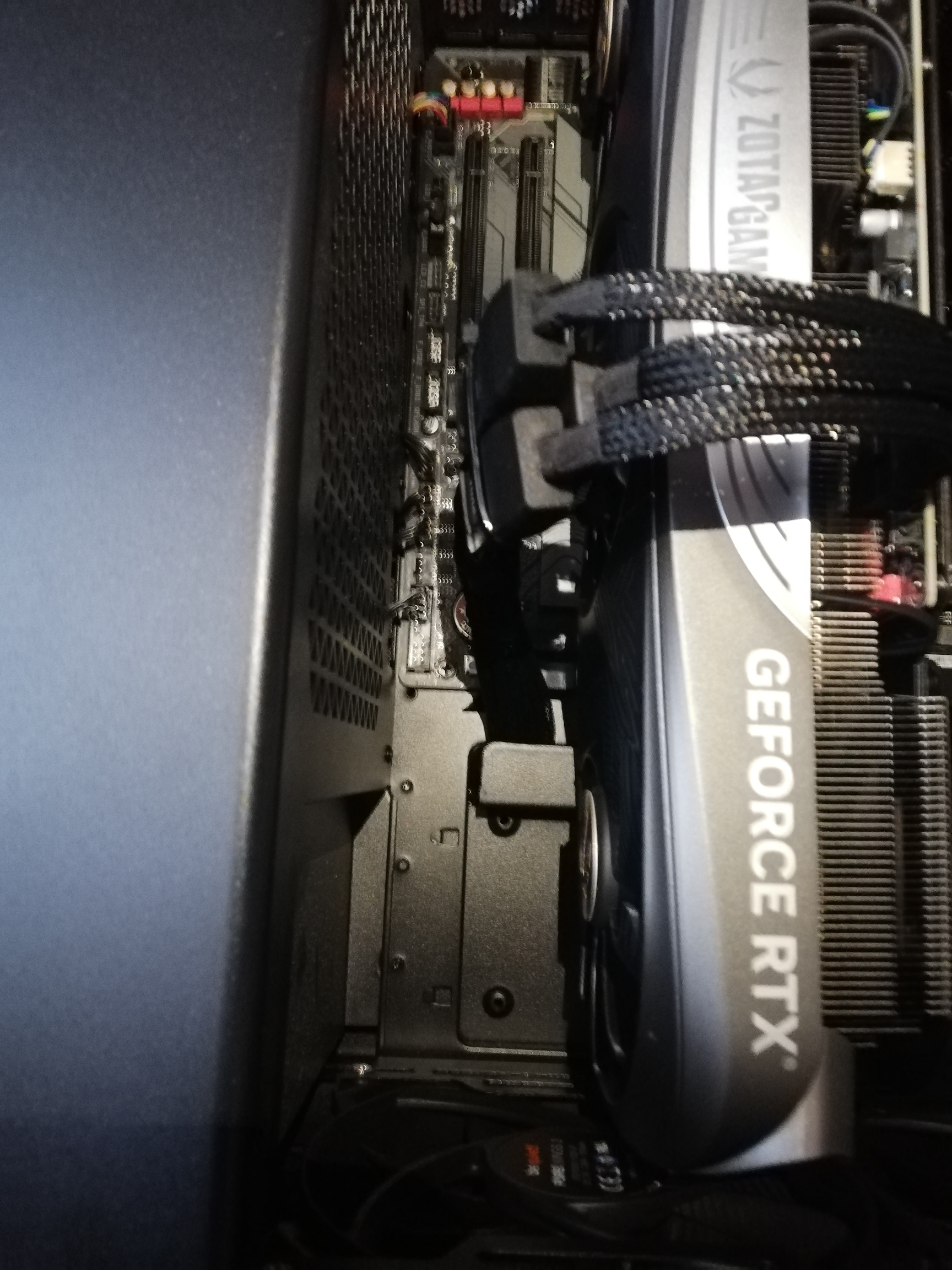

Passen die Bilder so?

Wenn es ein fertig PC war. Reklamation beim Händler.
Wenn er selber gebaut wurde. GPU raus, Monitor am Mainboard anstecken, nur 1 RAM Riegel stecken, alle Laufwerke vom Mainboard und vom Netzteil trennen, NVME SSD's ausbauen, alle USB Geräte außer Tastatur trennen und schauen ob du bis zum BIOS booten kannst.
Falls das dann NICHT geht. Netzteil tauschen.
