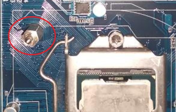

Abstand gibt es an dieser Stelle nicht, darunter sind (hoffentlich) die Kunststoffscheiben.SPB schrieb:Speziell der Eine hier mit den Leiterbahnen... hoffentlich etwas Abstand.

Habe jetzt alles wieder eingebaut, und jetzt geht der PC direkt wieder aus, allerdings auch wieder an, ein hin- und her eben

Wenn der PC gestürzt ist, nimm mal die CPU aus dem Sockel und setz sie wieder richtig ein.
Ich weiß nicht ob das überhaupt geht, aber bei den Bildern stört mich irgendwie der obere Rand der CPU, sieht fast so aus als wäre die CPU verrutscht.
Ich weiß aber nicht mehr ob das beim Sockel 1155 so aussehen muss.
