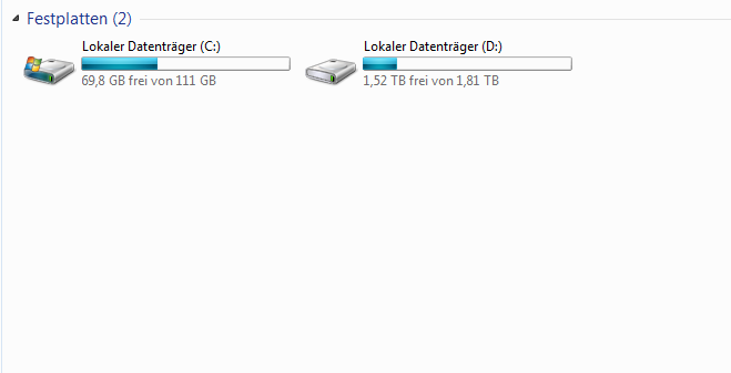

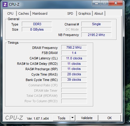

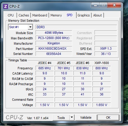

Cpu-Z googeln, downloaden, installieren und vom Reiter "Spd" und "Memory" Screenshots machen

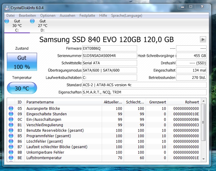

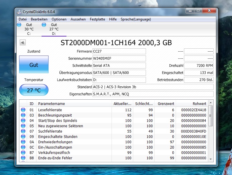

Crystaldiskinfo googeln, downloaden und installieren und nen Screenshot machen ;)
Habe den einen Test schon mal gemacht:
Cpu-Z:

Du bist der erste, der die Screenshots auf Anhieb richtig macht.
Kannst vielleicht noch bei Festplatte C: runterscrollen und dann ein Bild machen, aber sonst passts ;)
Und den Ram kannst du in Slot 2 und 4 stecken für Dual - Channel, das ist aber nicht so wichtig.

Klar:
hatte ich auch schon mit dem RAM und dachte evtl. wird das Problem behoben wenn ich einen anderen Slot nehm.

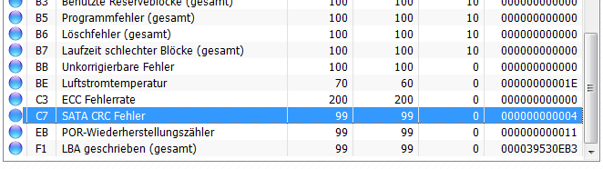

Dein Sata-Kabel ist höchstwahrscheinlich defekt (CRC Fehler).
Wenn du das tauschst, wird sich der PC nicht mehr aufhängen, denk ich ;)

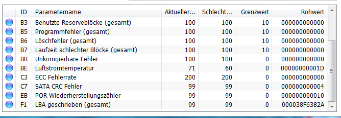

:( Habe das Sata Kabel der SSD so wie den Sata Port am Mainboard gewechselt und habe den Test erneut laufen lassen,
der Fehler wird allerdings immer noch angezeigt.
No Panic, jetzt ist es nur wichtig ob es 4 bleiben oder mehr werden ;)
Die CRC Fehler werden nicht mehr weggehen, das ist nur ein Protokoll was jemals auf dieser Platte geschehen ist. :) Das heißt wenn jetzt nicht 5 oder 6 daraus werden ist alles in Ordnung ;)
HÄ?? :D wo sehen Sie denn da 4 solcher Fehler ?
