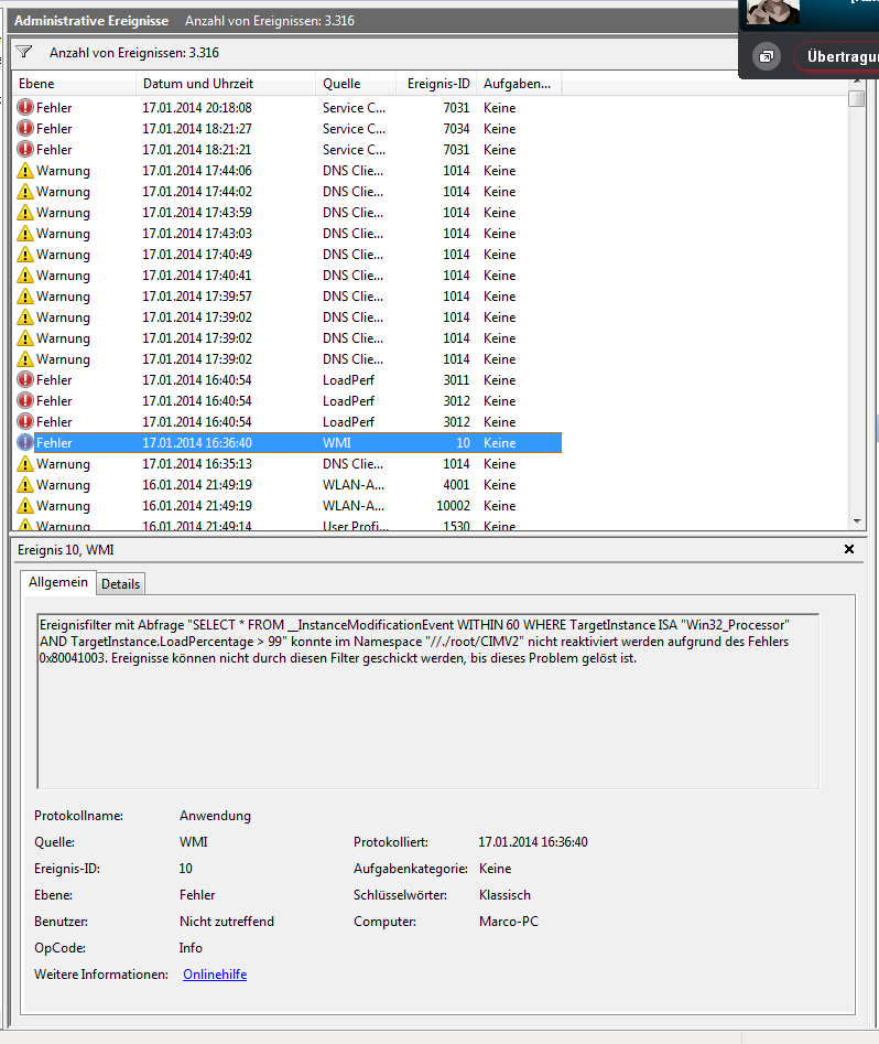

Und zwar im Taskmanager im Ressourcenmonitor verabschieden sich kurz vorm freezen alle Lese-und Schreib daten.
Und ebenfalls sind uns im Event Viewer einige nicht ganz soo positive dinge aufgefallen, ich lade gleich mal ein screenshot hoch

hmm, mach noch mal ein Bild von Crystaldiskinfo.
EDIT: Oh, schau mal was ich gefunden habe:
http://support.microsoft.com/kb/950375
https://www.computerbase.de/forum/t...er-in-der-ereignissanzeige-vista-u-64.493189/
Post #6, da friert bei einem auch der Rechner ein.
Mach mal den Fix:
Zur Lösung dieses Problems führen Sie ein Skript aus, um die Ausgabe von Meldungen mit der Ereignis-ID 10 zu beenden. Gehen Sie folgendermaßen vor, um dieses Skript auszuführen:
Erstellen Sie in einem Texteditor wie Notepad ein neues Textdokument mit dem Namen "Test.vbs".
Fügen Sie den folgenden Code in die Datei "test.vbs" ein:

Nachdem Sie dieses Skript ausgeführt haben, werden keine Meldungen zur Ereignis-ID 10 mehr im Anwendungsprotokoll angezeigt. Sie müssen jedoch alle vorherigen Meldungen mit der Ereignis-ID 10 manuell deaktivieren.
Das Skript als Admin starten!
mhhh... danke für deine schnelle Antwort.
Das hört sich jtz aber nicht gerade Positiv an.
Was besagt diese Fehlermeldung??

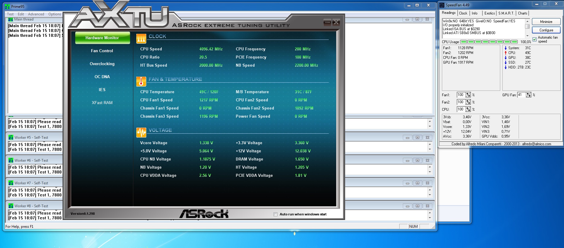

Hi du, darf ich noch mal fragen welche CPU und Netzteil aktuell verbaut sind?
Und kannst du vielleicht mal Prime95 laufen lassen undazf die CPU-Frequenz achten, ob die irgendwie nach unten ausschlägt?
Zur Leistungsaufnahme: Ein System mit einer 7950 Boost zieht unter Vollast max. 250W, also daran kanns nicht liegen ;)

mhh.... ok mache ich mal eben und schicke dann mal ein paar screenshots.
Also mein Netzteil habe ich ehrlich ka den das ist so ein No-Name Teil XD
und meine CPU ist eine AMD-FX 8350 8x4,0 GHZ
http://www.amazon.de/gp/product/B00...&pf_rd_t=101&pf_rd_p=455353807&pf_rd_i=301128
und nein bis jtz. ist die CPU-Frequenz nicht gesunken.
Warum fragst du?

Da ist ziemlich sicher das Netzteil schuld, Xilence ist leider nicht ein NT-Hersteller auf den man sich sehr verlassen kann und du solltest mal ein anderes Netzteil testen.
Ich würde dir ein System Power 7 400W von BeQuiet empfehlen.
Zu meiner Theorie: Bei AsRock Boards mit dem 970er Chipsatz gibt es manchmal aufgrund der Spannungsversorgung Probleme mit den FX-8xxx CPUs, was bei dir anscheinend nicht der Fall ist ;)
