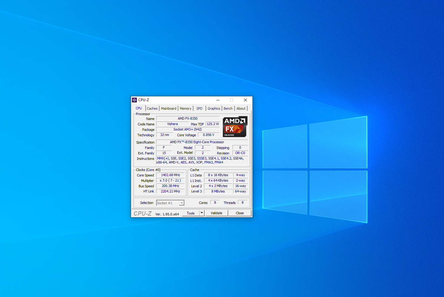

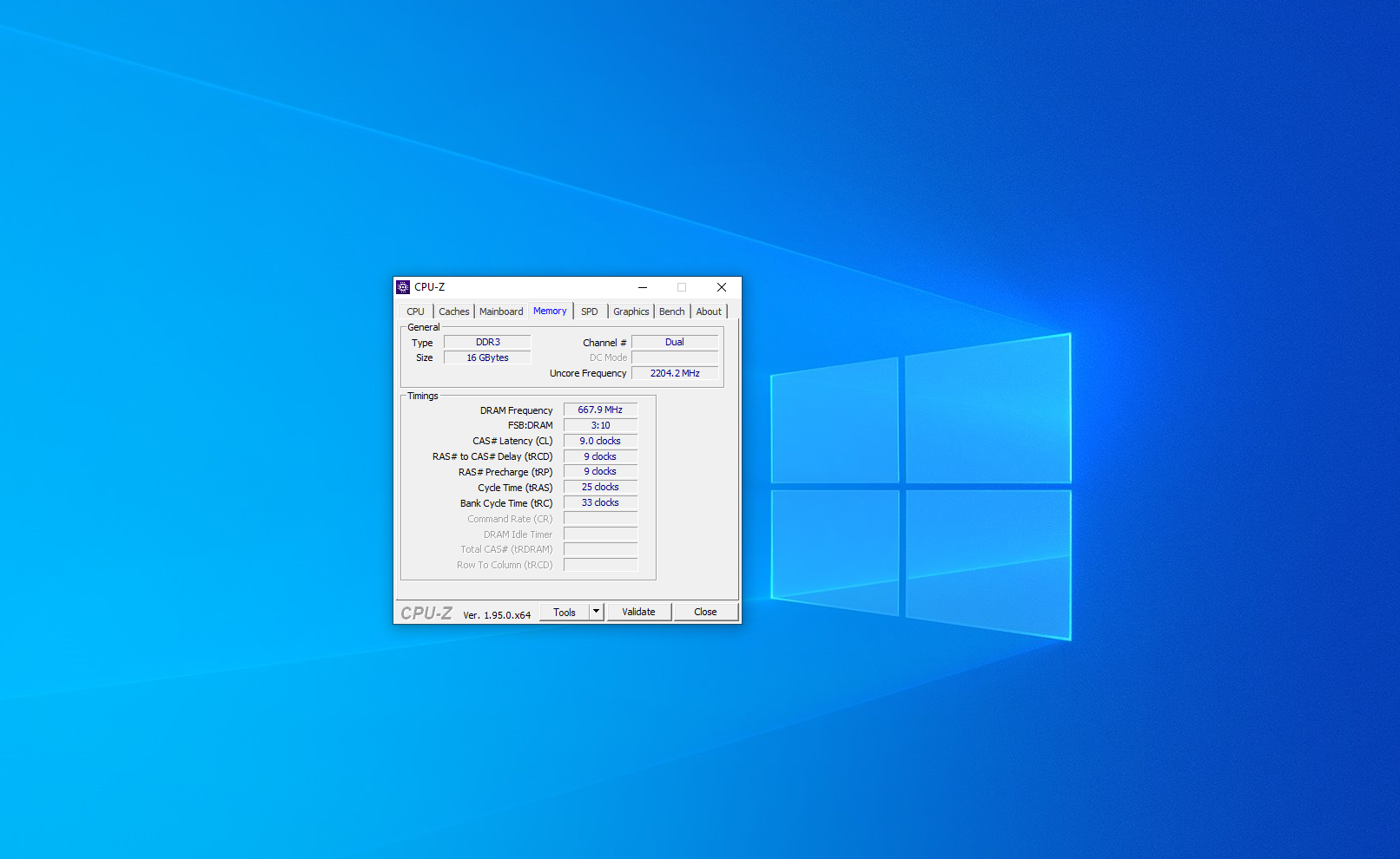

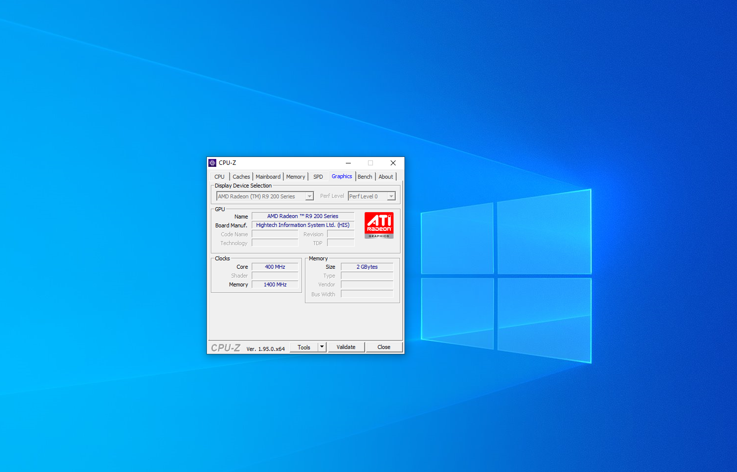

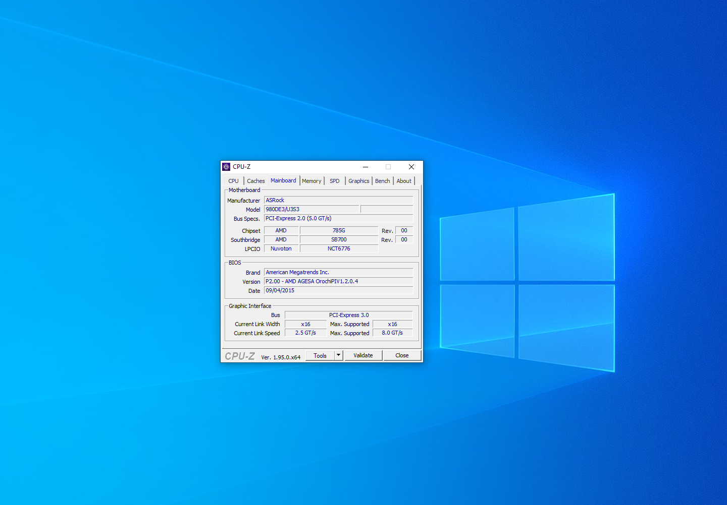

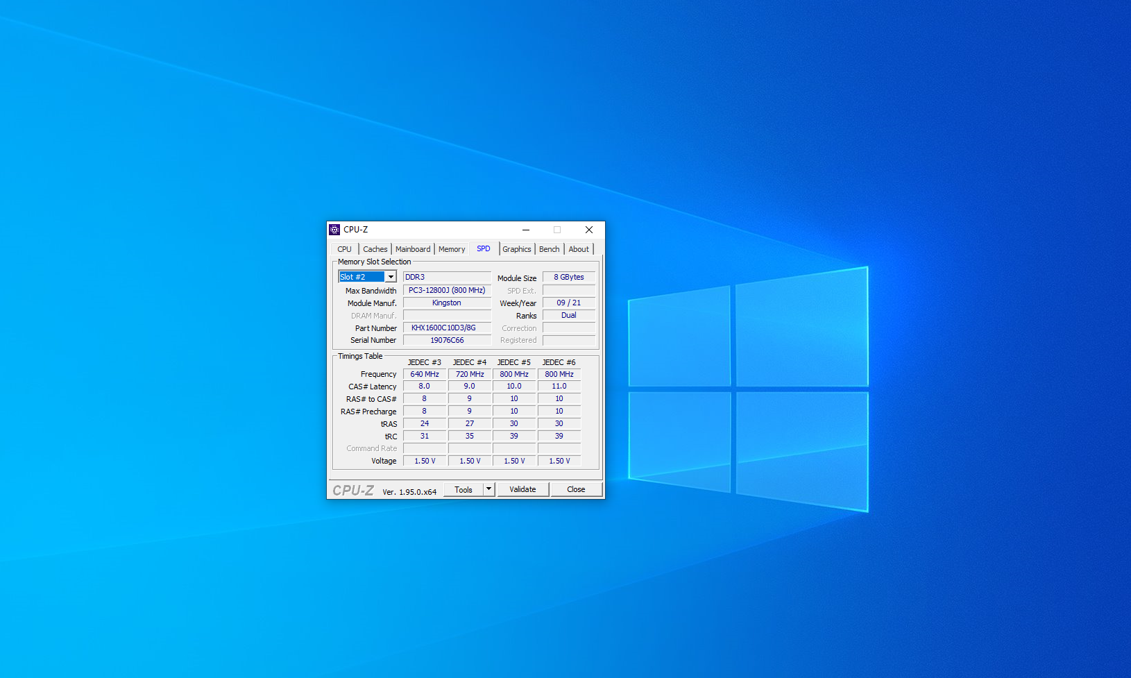

Hallo Leute,

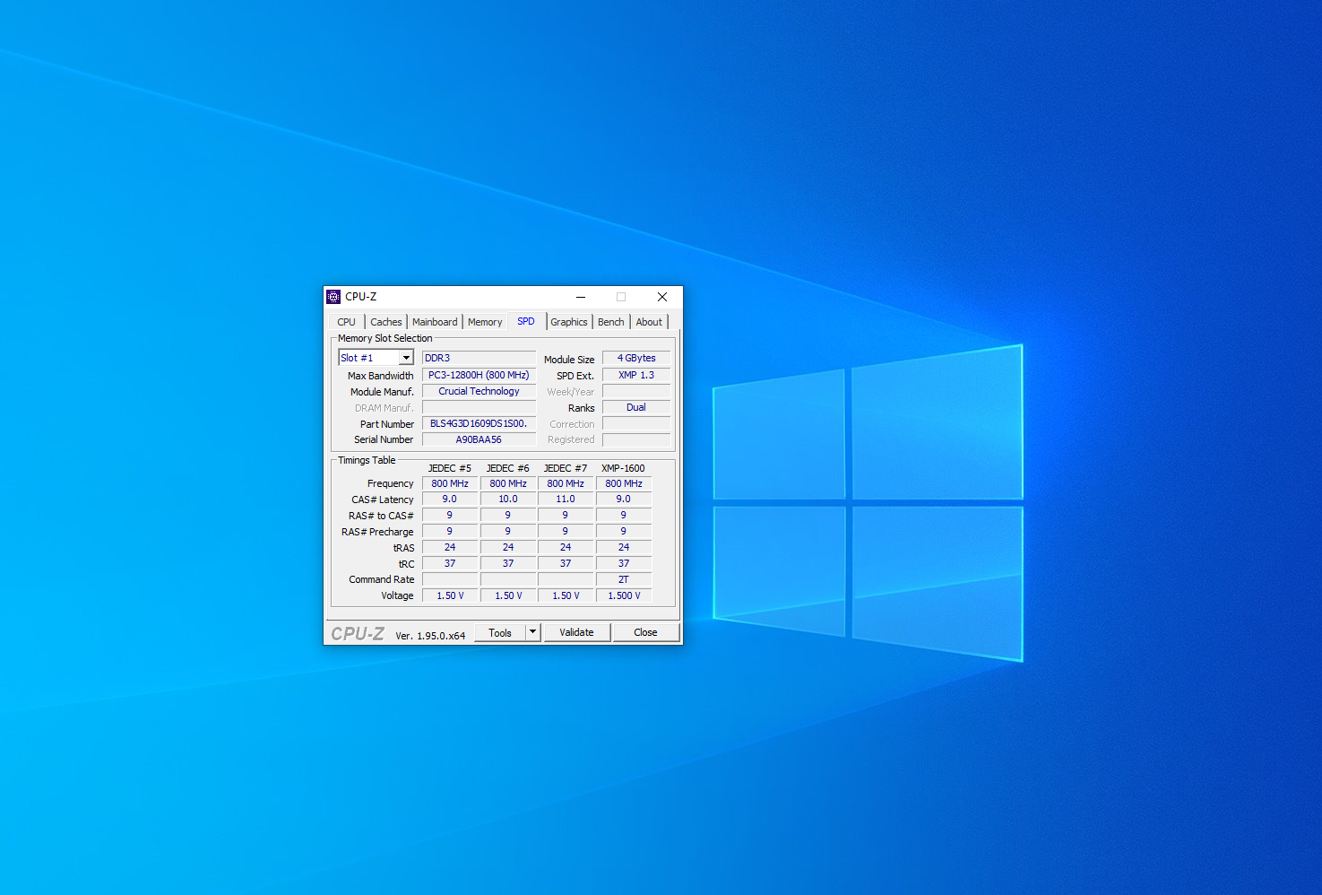

und zwar hatte ich seit längerem meinen PC nur ab und zu benutzt. Da er ziemlich langsam geworden ist habe ich mich dazu entschlossen Windows neu zu installieren und mir eine 3te Ram zu kaufen. Nachdem ich Windows installiert hatte war alles okay habe dann meine 3te Ram reingetan und dann fing es immer an wenn ich Steam zB. öffne bin ich auf Spiele gegangen und Steam ist gefreezed und da stand dauerhaft keine Rückmeldung. Es ließ sich auch nichtmehr schließen, der Task Manager lässt sich nichtmehr öffnen, andere Sachen wie Spotify oder der Browser gehen noch bis sich nach einer bestimmten Zeit alles aufhängt und wenn ich auf herunterfahren drücke tut sich meistens nichts und wenn dann ist Blackscreen aber der PC läuft weiter. Hatte den Ram auch einzeln getestet lief alles normal. Hab BIOS Update gemacht, Volt geändert irgendwann lief es dann 1-2 Tage wieder normal.
Jetzt läuft es nichtmal wenn ich meine alten 2x 4GB Ram nehme oder den neuen. Beim Kopieren stoppt zum Beispiel der Vorgang und läuft nichtmehr weiter und ich kann einfach nicht zocken weil sobald ich Steam öffne und ein bisschen was rumklicke Steam keine Rückmeldung mehr gibt und dann nach und nach alles hängt. Würde sehr um Hilfe bitte hier noch meine Specs.

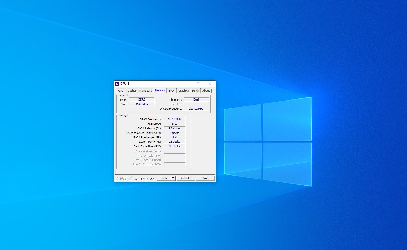

Hi, spanton würde ich erstmal behaupten - Deine RAM-Kombination ist suboptimal und funktioniert anscheinend auch nicht. Hast Du das Bios mal zurückgesetzt bzw. auf Standard? Du hättest Dir beim RAM 2x8er neu holen sollen oder 1x16. Zumal Dein Ram so ordentlich runtertaktet. Dein DualChannel ist also hin. Schau mal In dein Handbuch vom Mainboard bzgl. der RAM-Belegung.

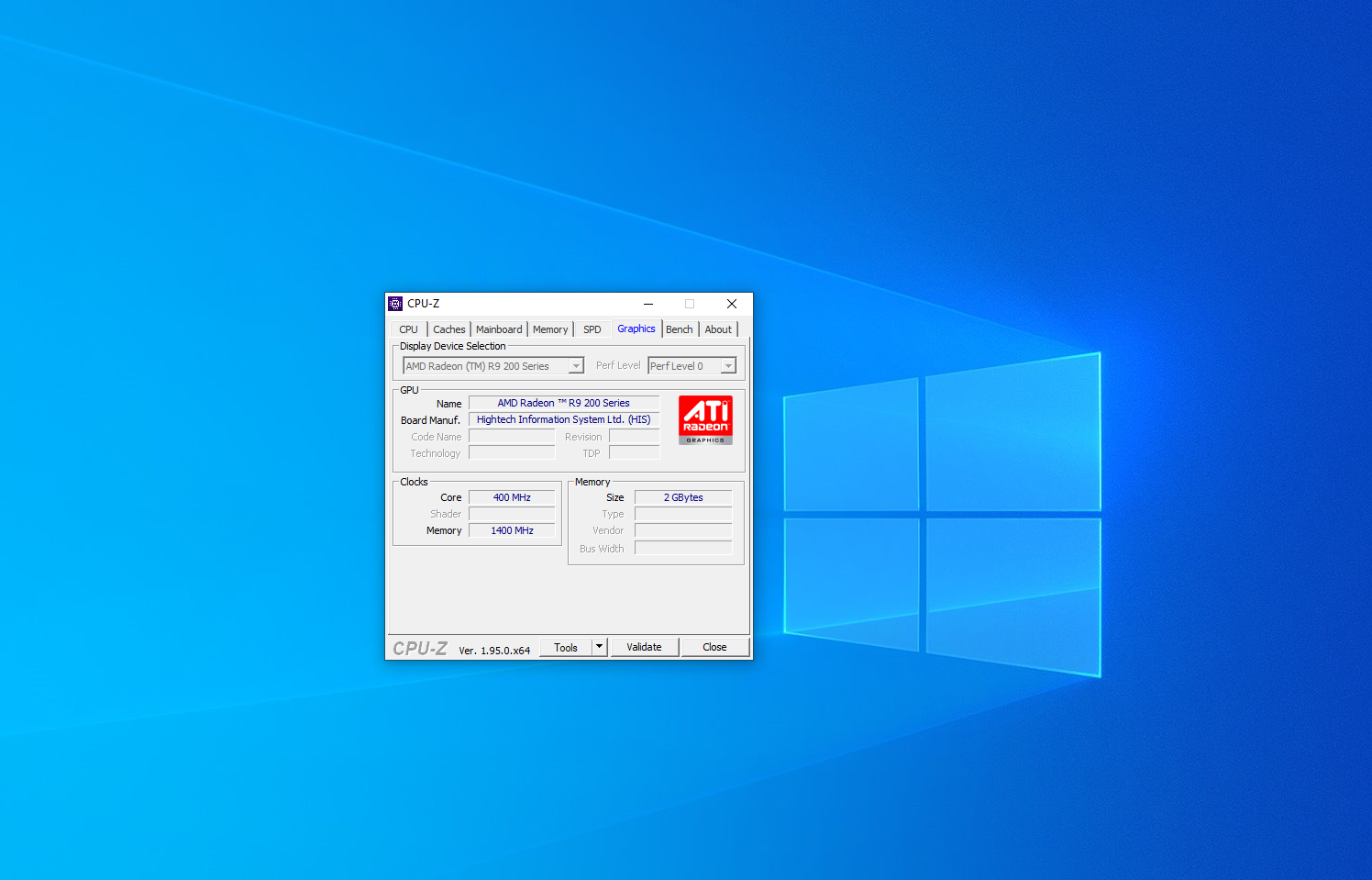

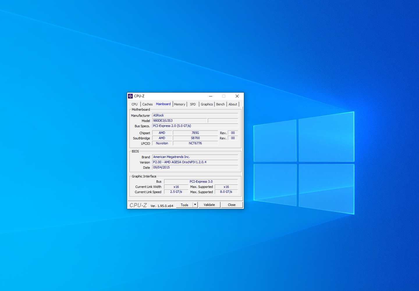

Es gibt ja hier eigentlich ne fertige Maske für solche Threads. Nichtsdestotrotz steht ja eigentlich vieles in den Screens oben. Das Netzteil wäre noch hilfreich.

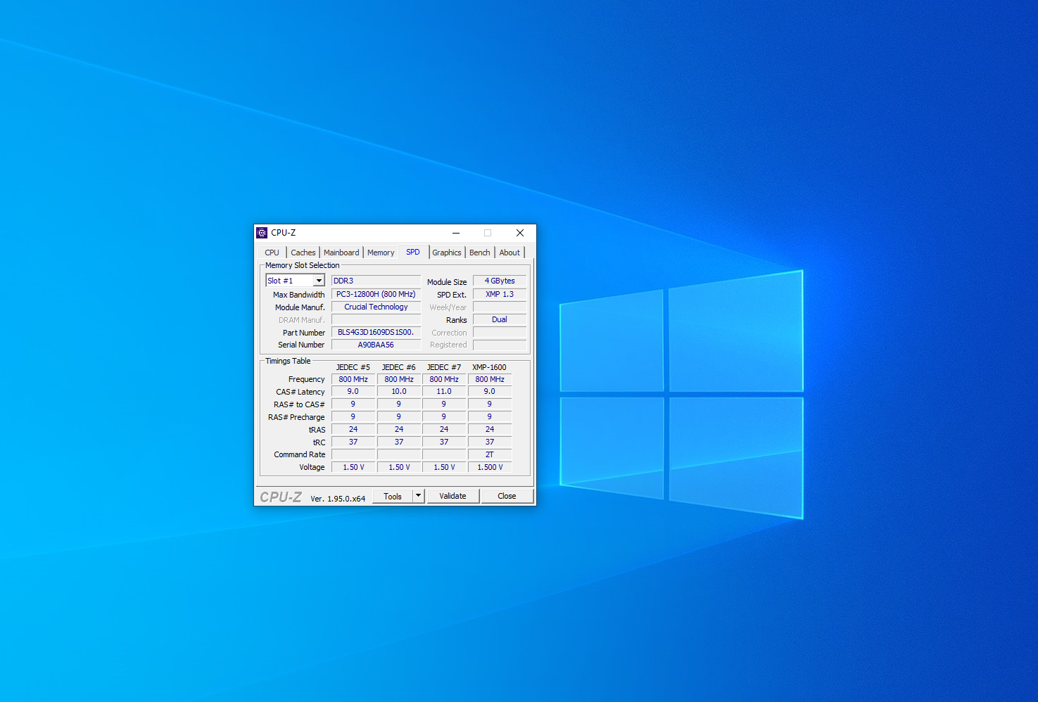

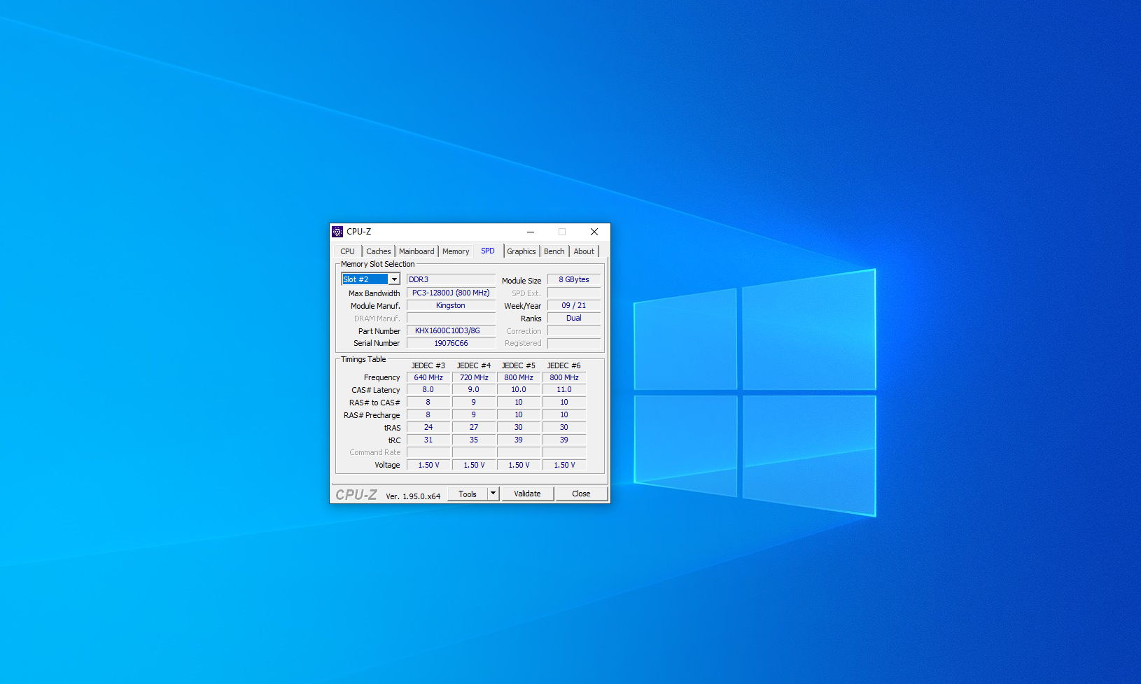

Dein neuer RAM hat scheinbar einen anderen Takt & Timings als der alte RAM (vgl. Screenshot 17 & 18), das ist wahrscheinlich Teil des Problems. Am besten alle Einstellungen im BIOS zurücksetzen und dann mal mit nur dem neuen RAM und nur dem alten RAM testen.

Es sind zweierlei Ramriegel drin, einmal Crucial 2x 4Gb und einmal Kingston1x 8GB mit verschiedenen Timings, also eher suboptimal, normalerweise geht's aber immer nach den langsameren Timings / Frequenzen.
Ram im Mischbetrieb versuche ich wenn es geht zu vermeiden, da es meistens Probleme gibt.
Lief diese Kombination schon mal fehlerfrei? Oder hast du deshalb dein Windows neu gemacht?
