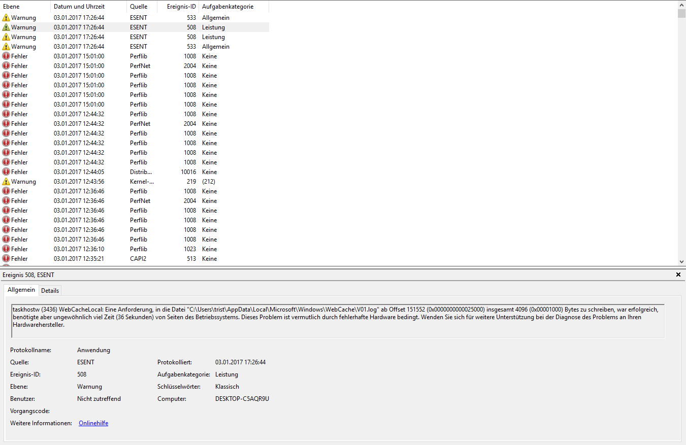

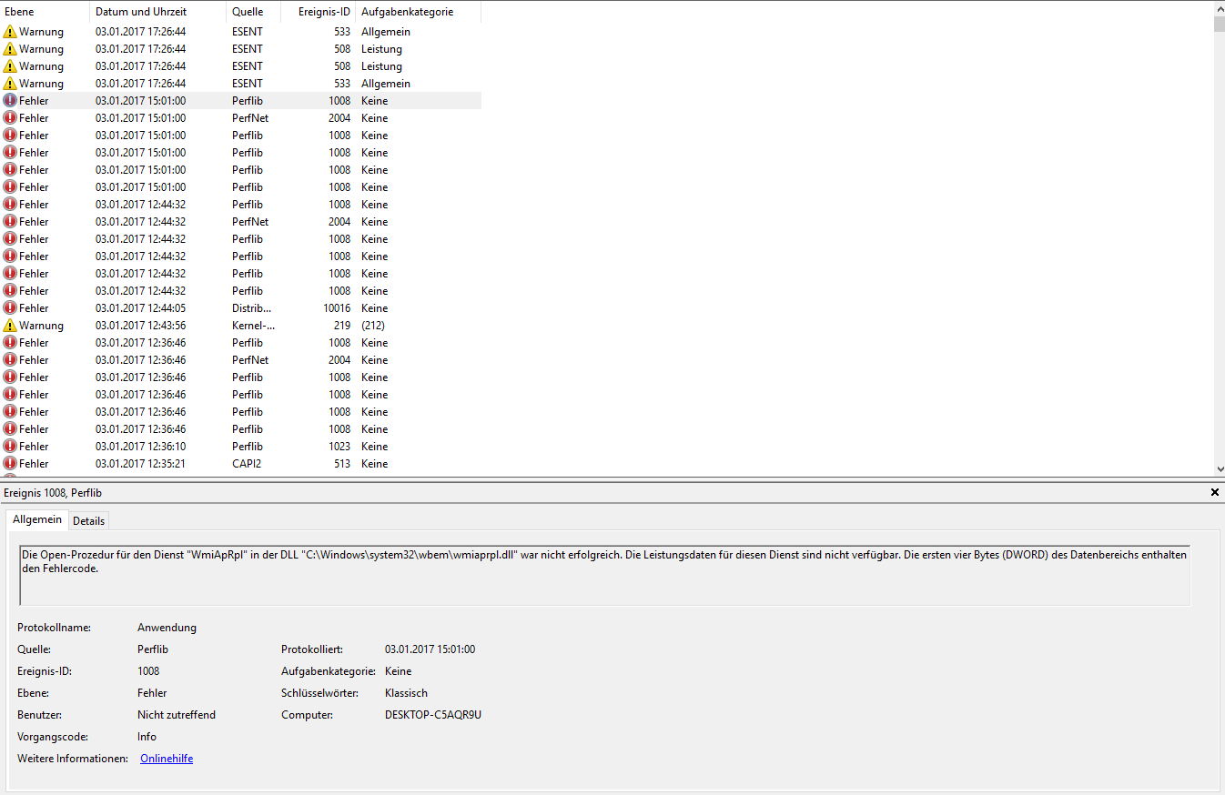

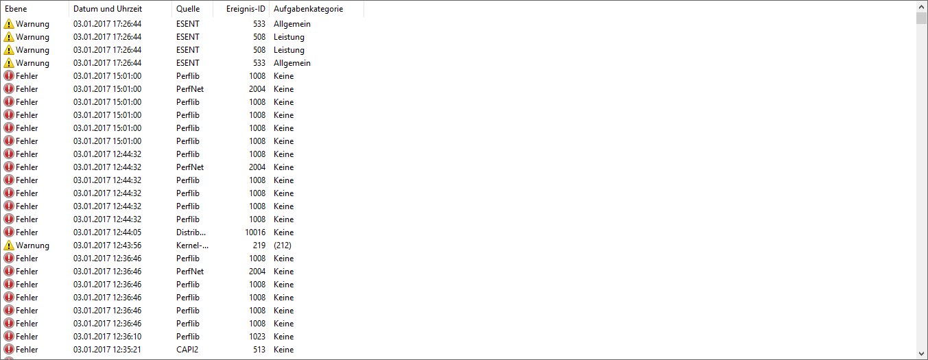

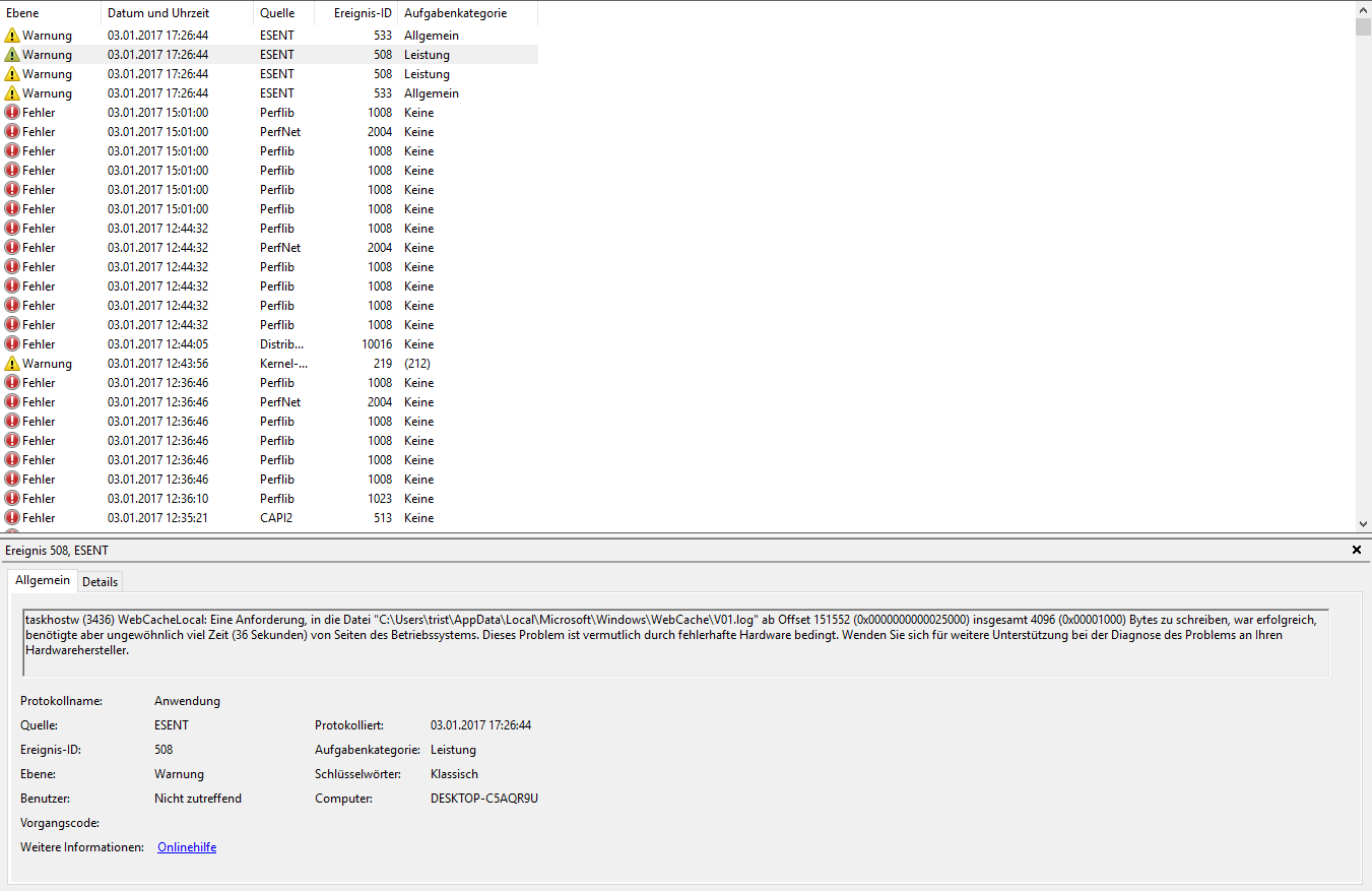

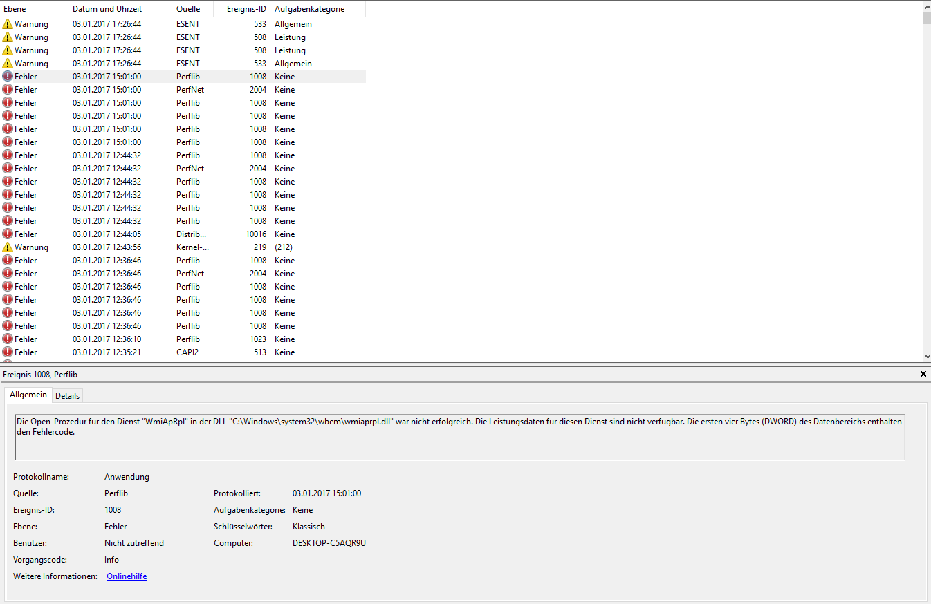

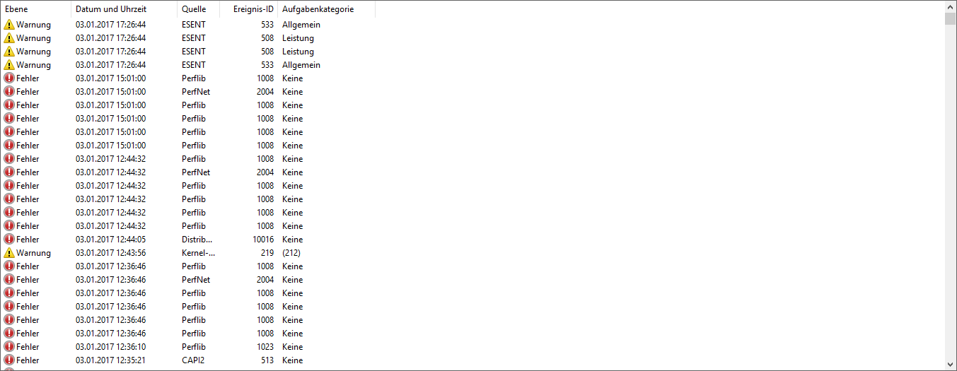

mein Problem ist, dass sich mein Rechner zwischendurch für paar Sekunden aufhängt und ich nichts machen kann. Wenn der Freeze dann vorbei ist kann ich ganz normal weiterspielen. Jetzt ist meine Frage woran das liegt bzw. liegen könnte.
Ich habe mal meine die Sachen aus dem Ereignisprotokoll mit reingetan, hoffe das hilft ein bisschen.

Ich weis das klingt verrückt aber mal in der Suchmaschine deines Vertrauens "perflib" eingegeben und die ersten Treffer dazu angesehen und ausprobiert was dort vorgeschlagen wurde?
Falls google zu perflib nicths bringt evtl. kann es daran liegen, dass auf die Festplatte ausgelagert wird wenn der RAM voll ist.
Wieviel RAM hast du? SSD oder HDD? Sowas hatte ich früher immer mal wieder aber seitdem fast jeder genug RAM und ne SSD hat kam das selbten vor.

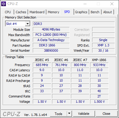

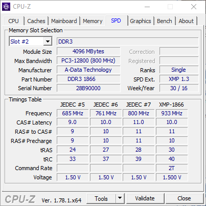

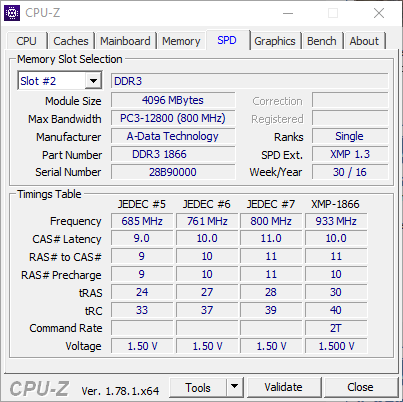

ja, läuft der Arbeitsspeicher im XMP Profil ? Wenn nicht im BIOS einstellen, heißt auch oft D.O.C.P.
Entweder wirds besser oder schlechter. XMP 1866 Mhz konfigurieren.
ok, hat er nicht, dann sollte mann mindestens nur DDR3-1600 Mhz konfigurieren.
Habe das Profil jetzt eingestellt, mal schauen ob sich was geändert hat :)
echt ? Laut Handbuch vom Inet will man das da gar nicht einstellen können, aber egal. Kommt wohl auf die BIOS Version vom Mainboard an !?
ok, 10min um, was ist zu bemerken ?
Bis Jetzt nichts, hat geholfen zu haben :) wenn es nochmal auftreten sollte kann ich ja hier nochmal was schreiben :)
konnte die ganze zeit flüssig spielen ohne einen freeze :)
