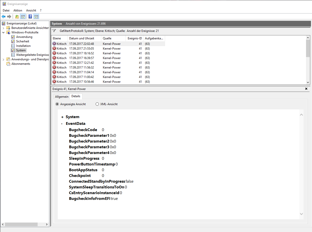

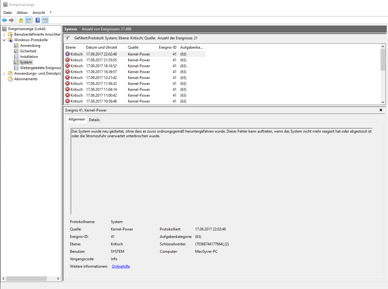

Die Windows-Ereignisanzeige liefert nichts als einen "Windows Kernel event ID 41 error".

Ich habe hier noch 2 Screenshots gemacht von der Ereignisanzeige.
Alle sichtbaren Fehlermeldungen im Screenshot sind (bis auf die Uhrzeit) identisch.

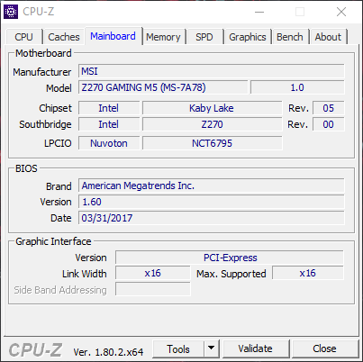

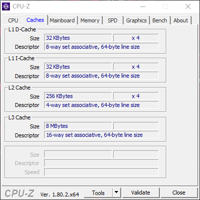

Silver Server schrieb:

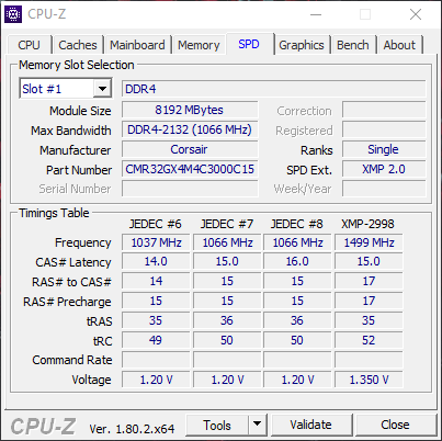

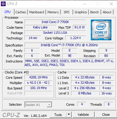

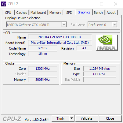

Mit CPU-Z die Daten auslesen. Von jeder Seite ein Bild machen und hier zeigen.
cpu-z (1).pngcpu-z (2).pngcpu-z (3).pngcpu-z (4).pngcpu-z (5).pngcpu-z (6).png
Was mir bei Bild 4 auffällt, wo der RAM zu sehen ist, bei dem Punkt "DRAM Frquency" die 1504MHz. Ich habe einen 3000 MHz RAM der ja per XMP diese auch erreichen sollte. Bedeutet das etwas? :confused_alt:

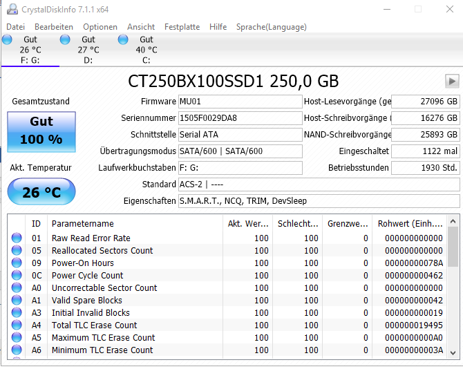

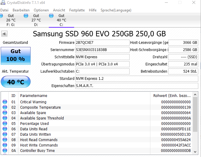

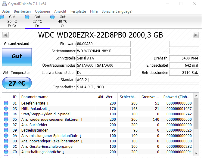

Mit CrystalDiskInfo die SMART Werte auslesen. Ein Bild der Werte auch hier zeigen.
Bei Crystal Disk Mark bitte nicht mit den Laufwerksbezeichnungen "F" und "G" irritieren lassen, ich habe mal vor einiger Zeit eine "RAM-Disk" erstellt. Diese dient nur zum Caching von Browser und Spotify. Die eigentliche physische SSD ist "F".
Mit Memtest 86 den Arbeitsspeicher testen. Mindestens drei Durchläufe (Pass) laufen lassen.
Memtest ist bei mir von Sonntag Abend auf Heute Morgen 2x ohne Fehler durchgelaufen. Ich kann aber heute Abend nochmal einen starten und diesen dann bis morgen Abend laufen lassen. Dann sollte er mind. 3x durchgelaufen sein.
Die Daten sind so weit in Ordnung.

Hast du schon probiert den RAM manuell einzustellen? (also Takt, CL 15-17-25-2T sowie Voltage)? Das hilft manchmal.
Hat du die RAM-Spannung überprüft? Bei mir war die selbt bei XMP auf 1,2V, habe sie dann manuell auf 1,35V gestellt.
Achja zu DRAM-Frequency: 1504 MHz ist normal, weil es ja DDR (double data rate) ist. 1500x 2 = 3000. Die 4 MHz kommen davon, dass deine FSB halt nicht genau 100 MHz ist, sondern auch mal 100,12 oder 99,95 oder ... in dem Fall wohl 100,26 (15x 100,26 =ca. 1504 MHz)
Das habe ich in der Tat getan. Der RAM lief auf 1,5V, was lt. Spezifizierung richtig ist.
