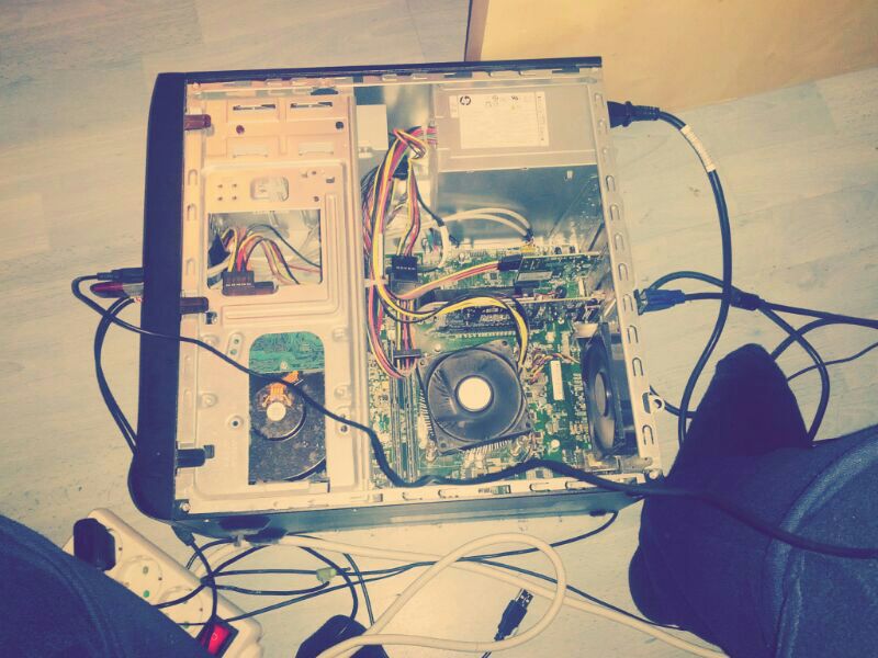

mach mal ein bild von deinem geöffneten gehäuse und poste den Sensor log von GPU-Z

Ich hab wirklich wenig ahnung ich weiss nichtmal wo meine grafikkarte ist..

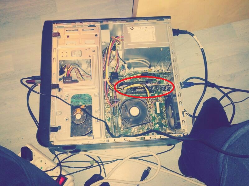

Hab dir die Karte mal markiert.
