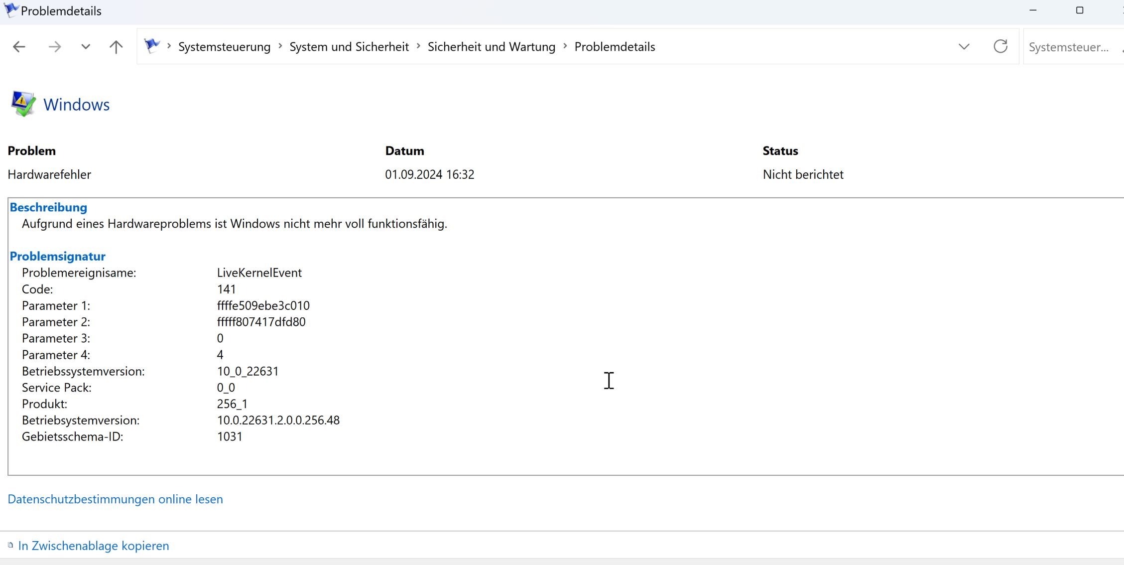

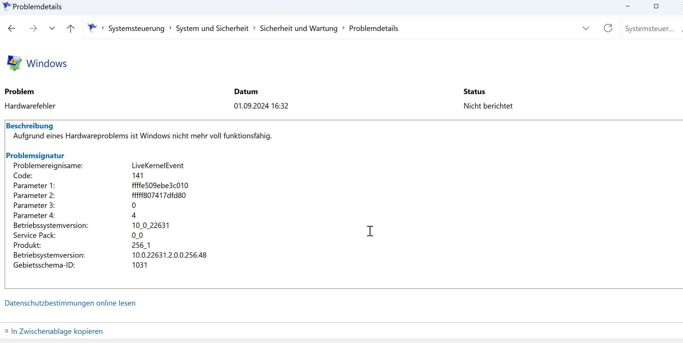

Der Zuverlässigkeitsbericht hat heute mal folgendes angezeigt (siehe Bild)
Hat jemand eine Idee woran es liegen könnte?

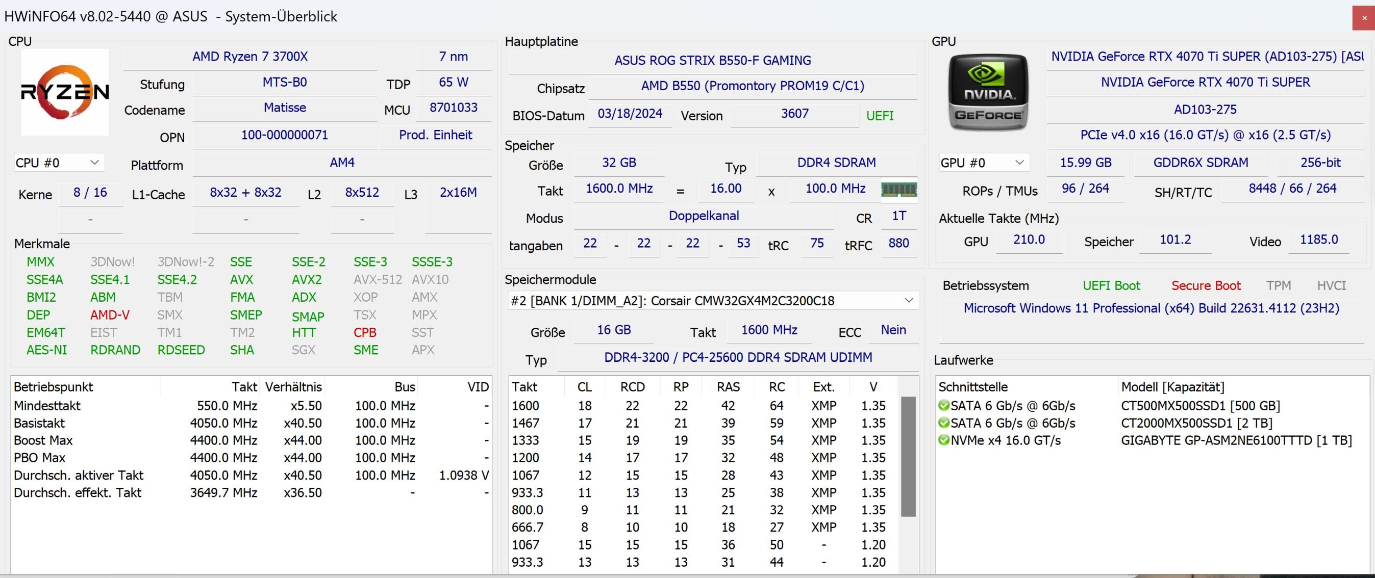

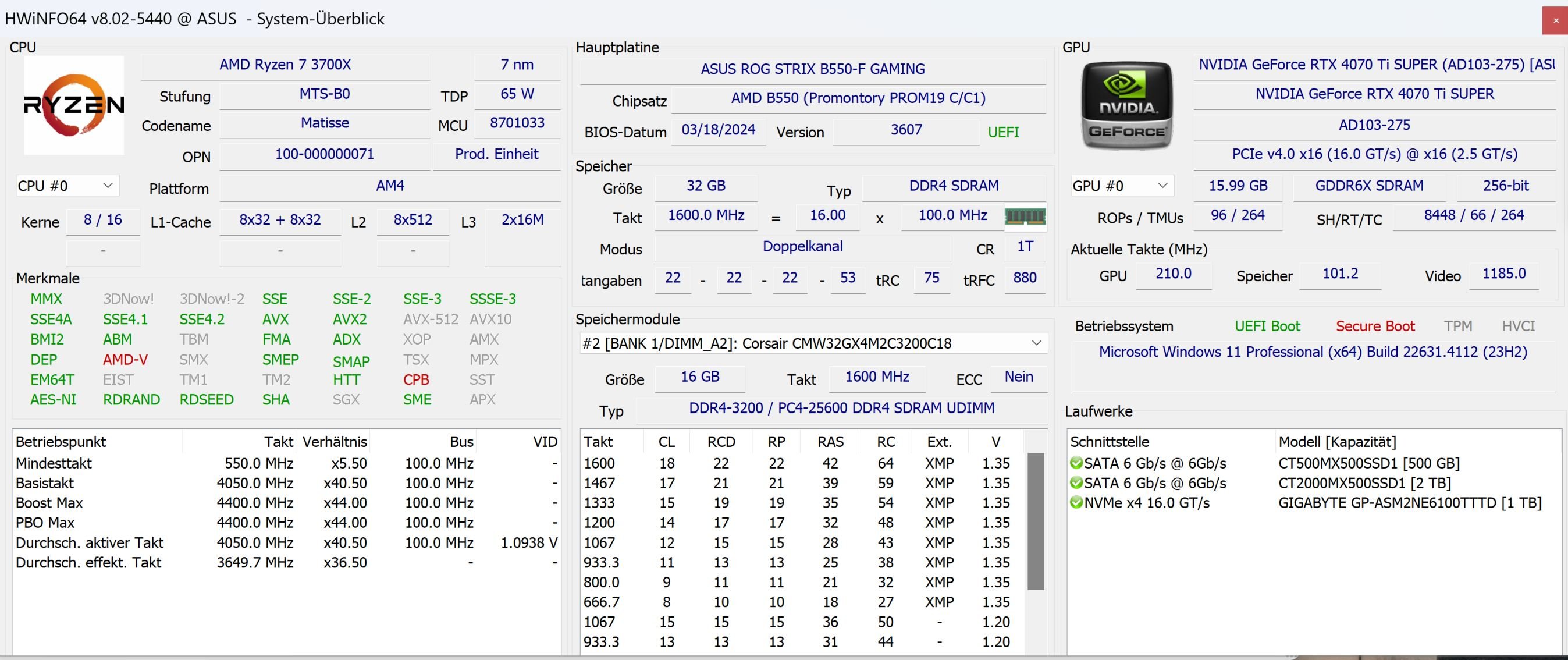

Alle Punkte sind erfüllt. Hier noch die HWINFO übersicht
Hast Du bei Dir irgendeine Software zur Systemoptimierung laufen oder mal irgendwelche Tipps zur Optimierung des Systems angewendet?
Mich wundert der hohe Basistakt der CPU von 4,050 GHz, es sollten eigentlich nur 3,6 GHz sein, wenn dies kein Auslesefehler der Software ist.
Die Timings des RAM passen auch nicht ganz zu den Einträgen weiter unten. In dem Zusammenhang auch mal im BIOS überprüfen, ob der RAM mit 1,35V statt mit 1,20V betrieben wird.
