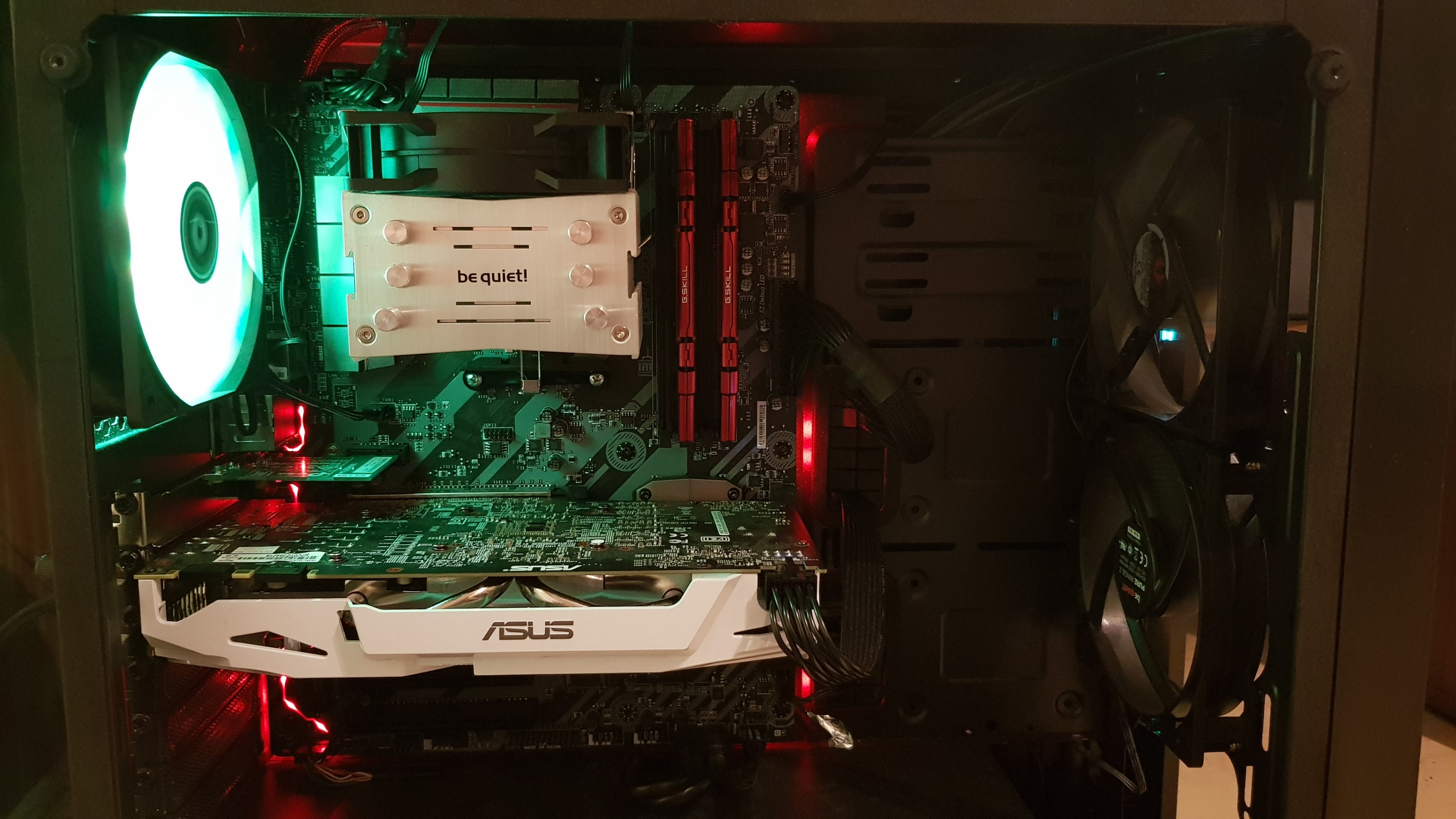

Mein aktuelles Problem besteht darin das mein Pc zwar hochfährt jedoch sagt der Bildschirm drauf hin nur das er kein Signal hat und auch Maus und Tastatur die sonst leuchten leuchten in diesem Falle nicht. Lüfter und die Beleuchtung innen laufen komplett normal.
Verbaut ist
  • G.Skill Ripjaws F4-3000C15D-16GVR Arbeitsspeicher 16GB PC 3000 (CL15, 2X 8GB) DDR4-RAM Kit
  • MSI B350 TOMAHAWK Mainboar
  • Asus Dual GeForce GTX1070-O8G
  • AMD Ryzen 5 1600x Prozessor
  • be quiet! Pure Power 10 cm ATX 500W PC Netzteil
  • be Quiet! Pure Rock
Bei fragen einfach melden bin für jede Hilfe dankbar❤
Ergänzung: Nach dem Start blinkt die Kontroll Leuchte für die CPU ein paar mal hört jedoch nach ca. 4-5 mal wieder auf.
