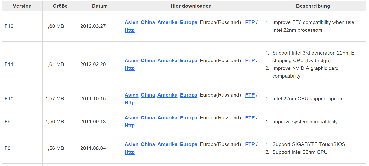

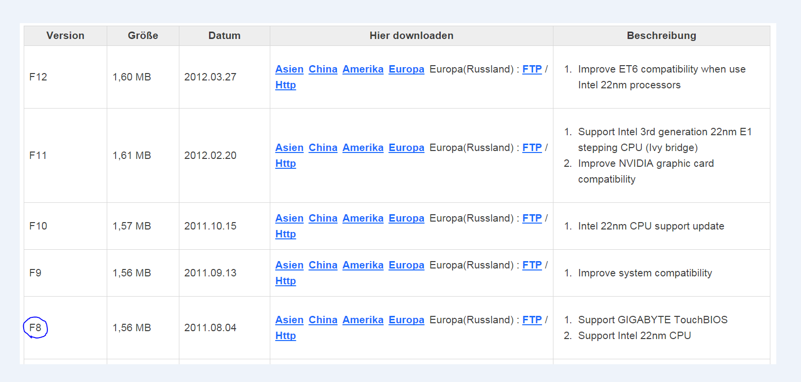

Aktuelle Version des Bios ist F8, unten eine liste der neueren verfügbaren Versionen.
Die RAM Riegel sind alle gleich selber Hersteller,Volt,MHz nur eine andere (neuere) Version ver8.22 neu/ alt ver8.16.
Achja und ein neuer und ein alter RAM Riegel laufen problemlos im Dual-channel.
Ab 3 Riegeln will der Pc dann nicht mehr.
Naja, dann erst mal das aktuellste BIOS aufspielen (Herstellervorgaben beachten) und dann nochmal versuchen.
