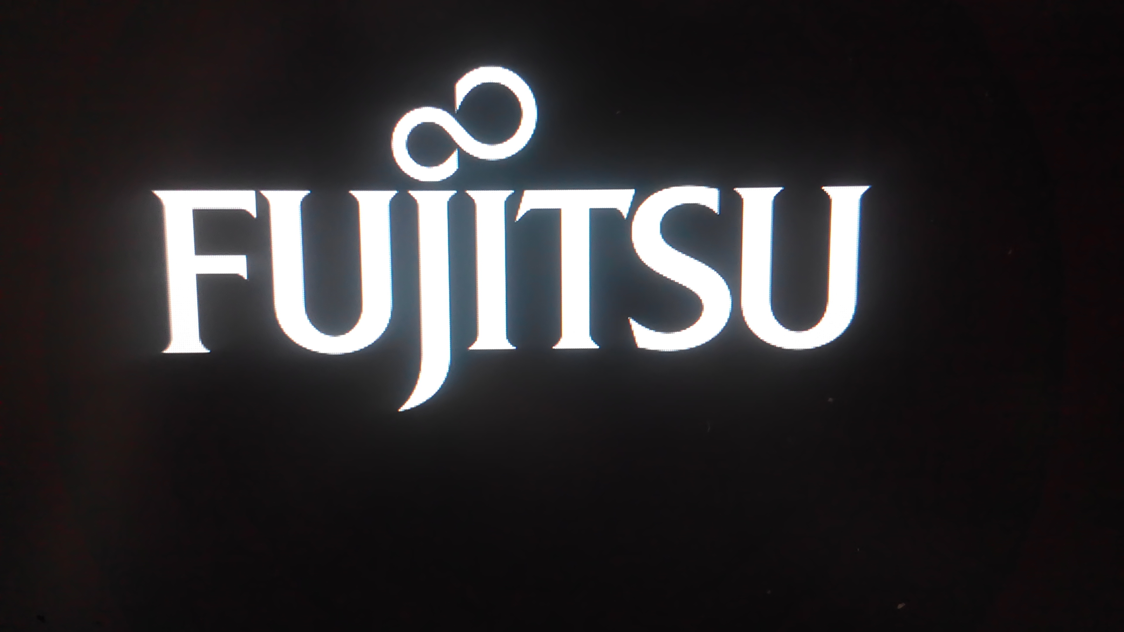

Das NB war ursprünglich mit 2x 4GB RAM (DDR3, 1600 MHz, PC3-12800, SO DIMM) ausgestattet. In den Technischen Daten sind als unterstützte Arbeitsspeicherkapazität 16 GB (max.) angegeben. Daher habe ich auf 2x 8GB RAM (DDR3, 1600 MHz, PC3-12800, SO DIMM) aufgerüstet. Beim Neustart meldete sich nur der Bildschirm mit der FUJITSU-Schrift, der Lüfter ist zu hören. Das Betriebssystem Windows 10 Pro startet nicht.

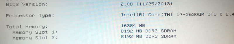

Im BIOS werden die 2x 8GB Speichermodule erkannt. Auch der Gesamt-Arbeitsspeicher wird mit 16GB ausgewiesen (siehe Foto). smw-media170405_163020-m.jpg

Sind dann wieder die 16GB RAM (2x 8GB) eingebaut, dann meldete sich wieder nur der Bildschirm mit der FUJITSU-Schrift und nichts weiter passiert. Was kann hier die Ursache sein?

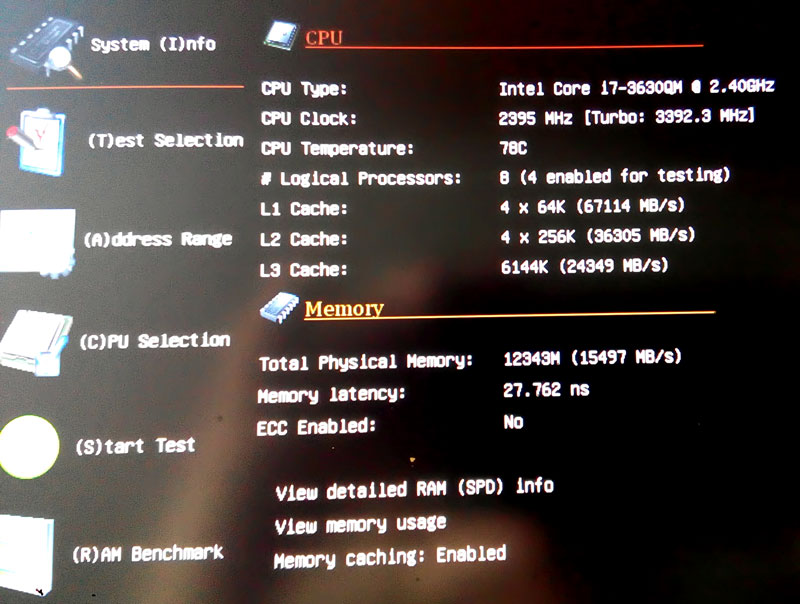

Ich habe jetzt alles in den verschiedensten Varianten getestet. Das NB akzeptiert auch den memtest86 nur, wenn einer der alten 4GB Speicher eingesetzt ist. Dann fährt es auch normal hoch. Die Tests zeigten auch, dass die neuen 8GB Speicher in Ordnung sind. Bei allen anderen Konfigurationen ohne den alten 4GB Speicher meldet sich nur das FUJITSU-Logo - und auch memtest86 startet nicht (weder mit CD noch mit USB).
