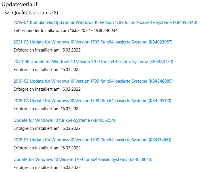

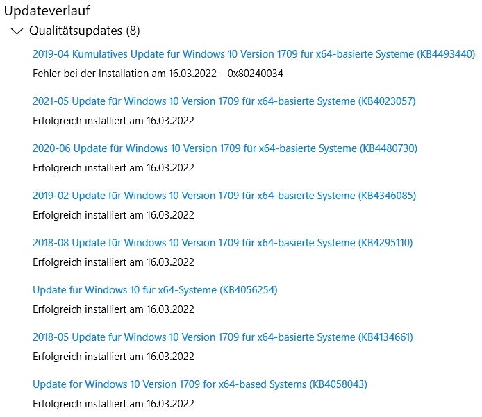

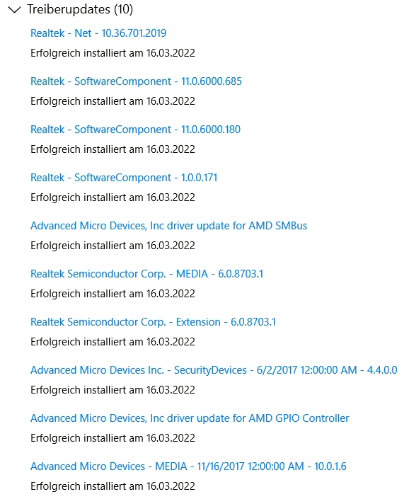

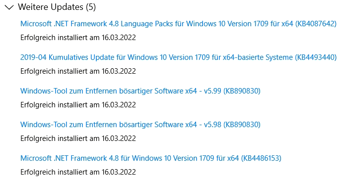

Also SSD formatiert und Windows neu installiert (noch kein Backup eingespielt). Updates runtergeladen und beim letzten Update fährt er wieder nicht hoch und geht irgendwann in die üblichen Reparaturoptionen.
Ich hatte gestern noch nach einer Fehlermeldung gegooglet bei einem Defender-Update und es gab wohl 2019(?) Probleme damit, allerdings soll dafür bereits ein neues Update existieren. Da hier aber wieder ein Defender-Update neben dem Funktionsupdate.png als letzes installiert wurde, könnte hier vielleicht auch ein Problem liegen. Die Update-Probleme sind aber an diesem PC erst ein paar Wochen vorhanden.

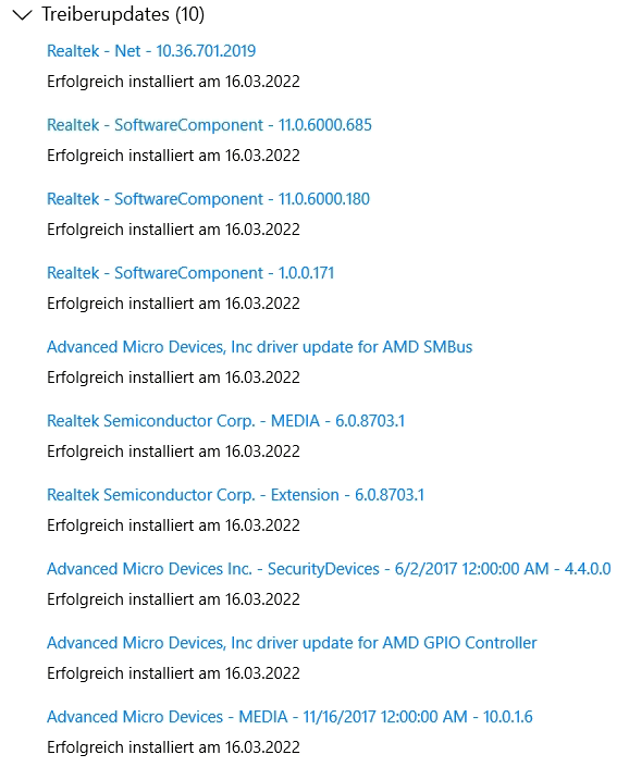

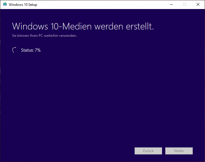

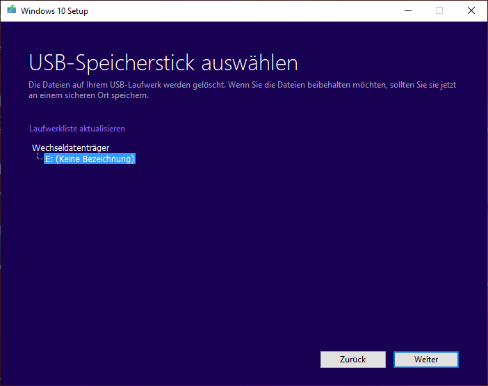

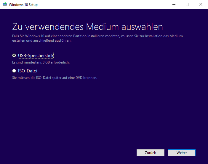

Aber warum installierst du da eine uralte 1709 Version und dann noch zig Updates?
Bei Windows 10 werden nach der clean Installation nur die letzten 3 Kumulativen aktuellen Monats Updates installiert.
Kumulative Updates bedeutet, keine Updates vom letztem Jahr oder vom Januar.

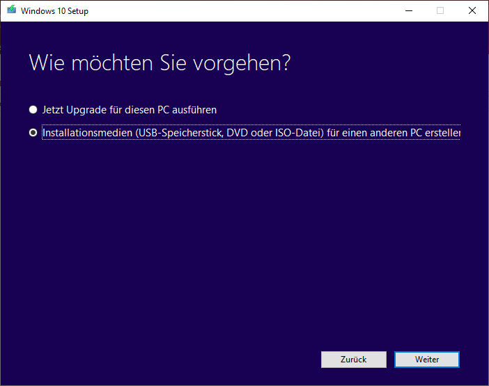

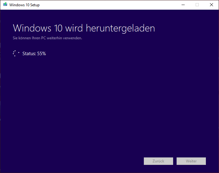

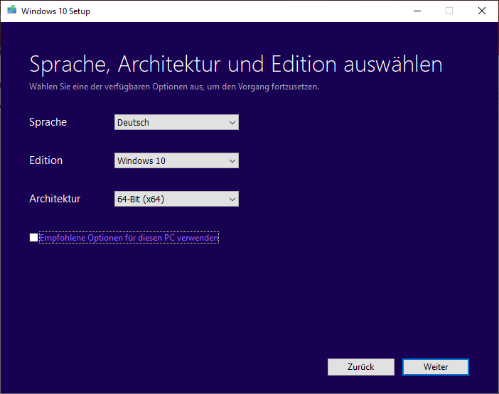

Man sollte na klar auch die neuste Version 21H2 mit dem Media Tool direkt auf USB Stick laden
https://www.microsoft.com/de-de/software-download/windows10
bei Tool jetzt herunterladen klicken und direkt ausführen auf eingesteckten USB Stick.
Siehe Bilder im Anhang.
Im Setup nur alle Partitionen löschen und nicht selbst formatieren.
Man installiert Windows in den ganzen leeren, nicht zugewiesenen Platz.
https://www.computerbild.de/fotos/cb-Tipps-Software-Windows-10-installieren-Schritte-10965010.html#7
