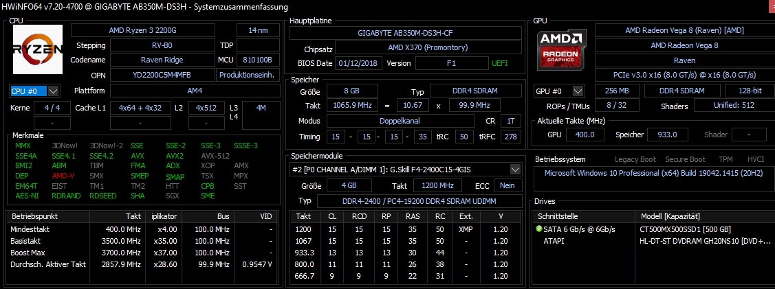

3. HWINFO startet nicht, wenn der Computer im abgesicherten Modus ist. Reiche ich noch nach.
