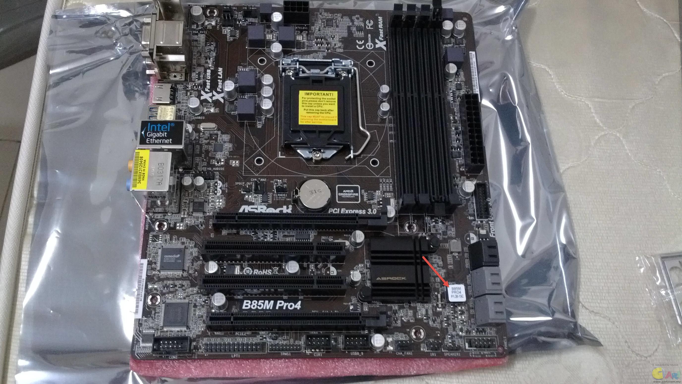

am besten ein scharfes bild machen, und rein stellen.

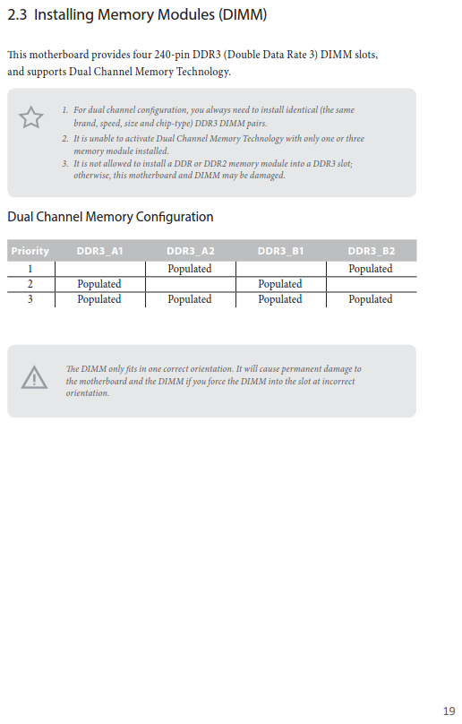

In welche Riegel müssen die RAMS?

in die bedienungsanleitung geschaut? das war das erste womit ich mich befasst habe bevor ich meinen ersten rechner zusammengebaut habe, damals gab es aber auch keine tutorials (YT) oder zahlreiche guide's in der anzahl wie die es jetzt sind

Was ist denn jetzt mit den 3 verbogenen Pins im Sockel?
Sind die nun wieder gerade gebogen worden?
Der i5-4460 wird erst ab BIOS-Ver. 1.90 unterstützt - siehe CPU-Supportliste unter http://www.asrock.com/mb/Intel/B85M Pro4/?cat=CPU
Welche BIOS-Ver. ist denn z.Zt. aktuelle auf dem Board bzw. BIOS? Meist findet man einen Aufkleber mit der BIOS-Ver. auf dem BIOS-Baustein. Der BIOS-Baustein findest du dort
Dem Motherboard liegt ein Handbuch bei, da stehts drin - Seite 19! Und diese Handbücher werden nicht aus Jux und Dollerei erstellt und lassen sich die Hersteller vom Kunden bezahlen!
