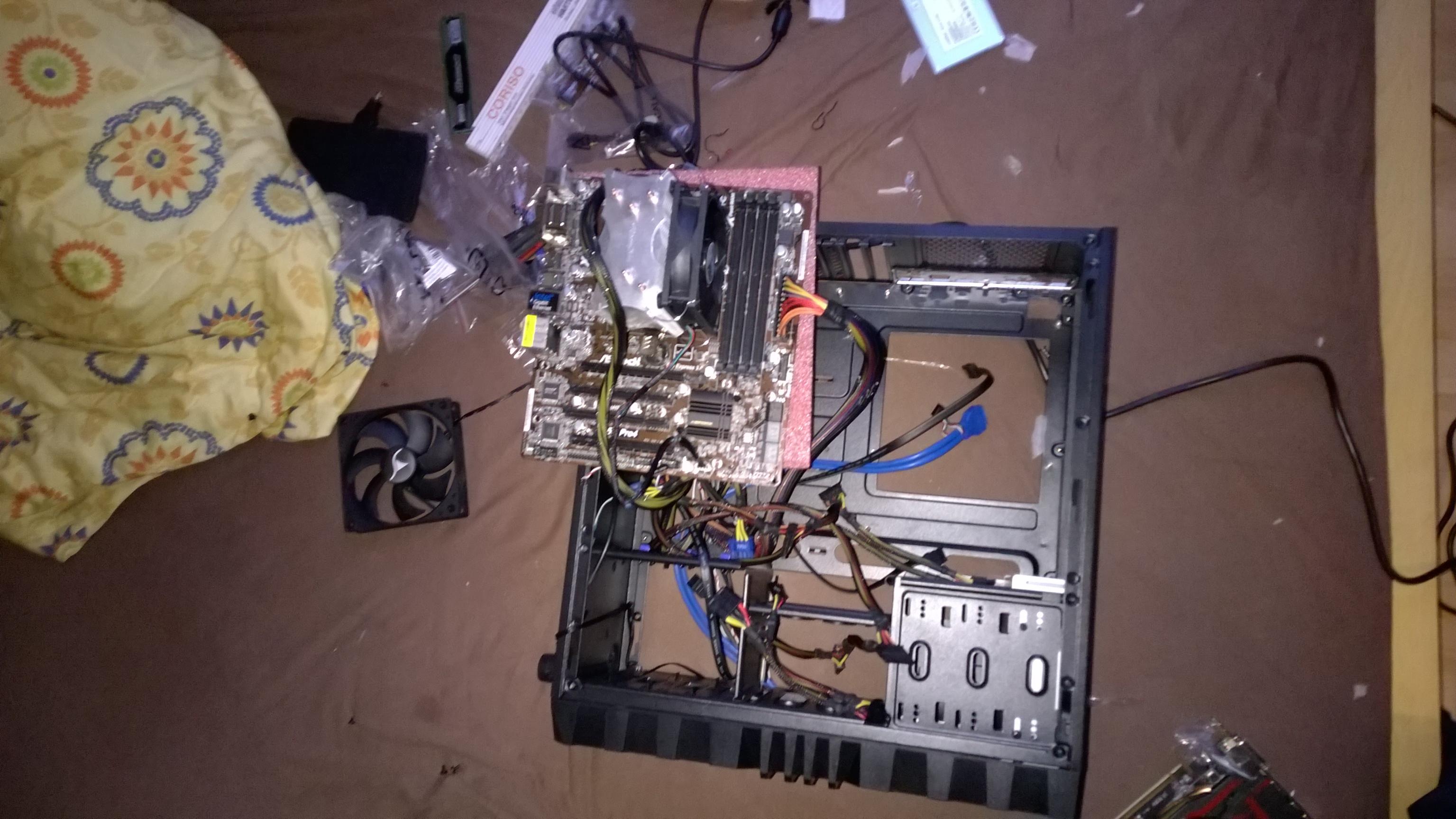

Die Abstandshalter passen. Ich habe alles ausgesteckt bis auf Computeranschalter (Power Button), Mainboard und Netzteil. Die Stromquelle habe ich auch einmal gewechselt. Kann das Mainboard durch eine Entladung defekt sein? Der PC wurde auf einem Bett zusammen gebaut.

Anscheinend am Bett. Nur noch das Mainboard ist am Netzteil. Trotzdem geht es aus. Oder kann es daran liegen wie der Power Button ans Mainboard dran gesteckt ist?

Hattest du das Mainboard auf dem Bett liegen als du es angemacht hast? Oo
Mach mal bitte ein Foto umbeding danke, ich ahne böses bei dir.
nein powerbutton ueberbrueckt nur den stromkreislauf
Nein das PC-Gehäuse, aber das wird doch trotzdem übertragen, oder?
Kannst du bitte mal ein Foto posten?
Hier stand nichts.
Ohne Ram wird auch nichts passieren :)
