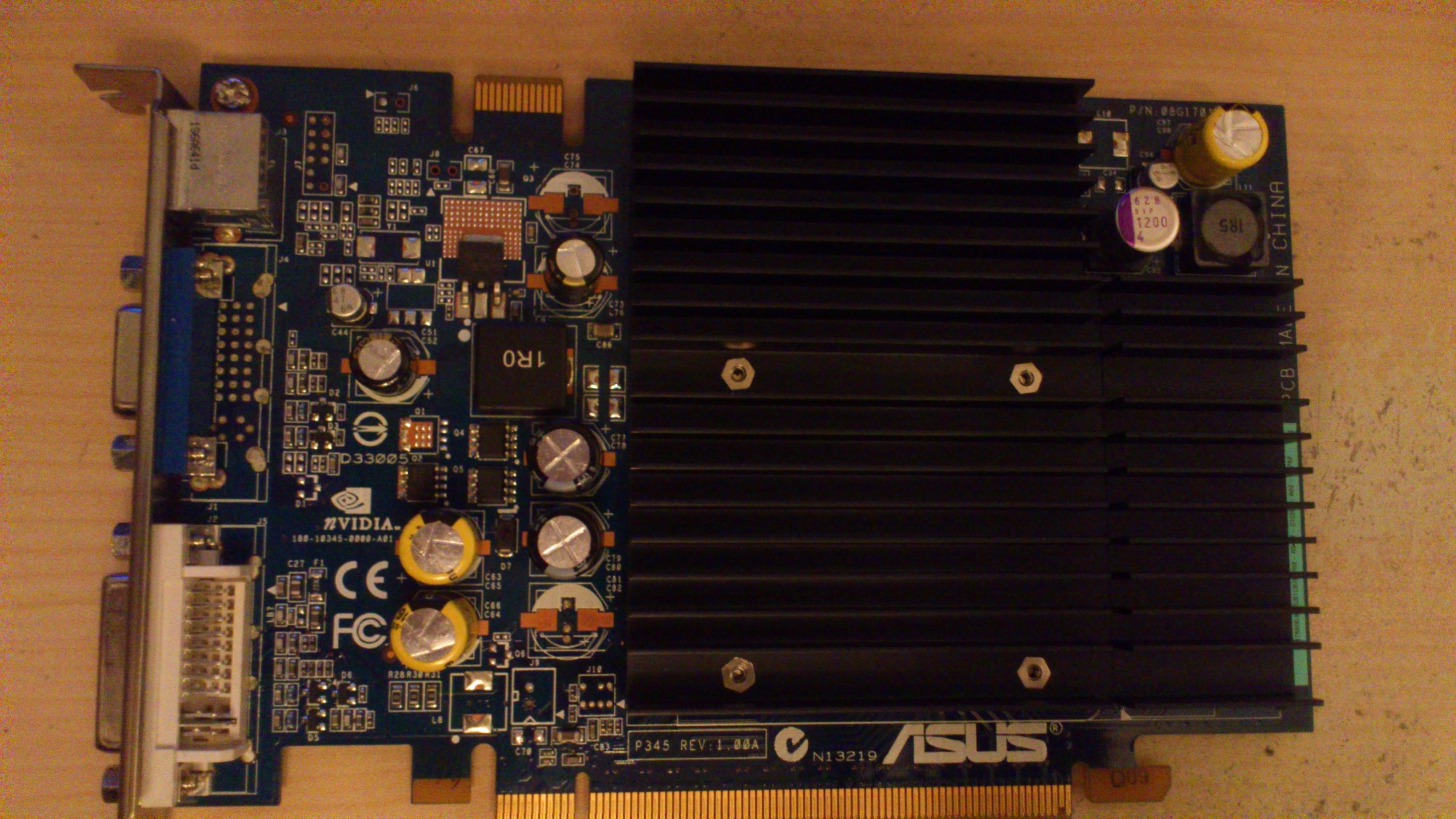

Hallo Community,
Ohne lang zu reden fange ich doch direkt mal mit meinem Problem an :)
Heute kamen das neue Netzteil ( 500 Watt ) und die neue Grafikkarte ( Sapphire Radeon HD5450 ) an.
Habe mich dann direkt dran gesetzt und alles verkabelt / angeschlossen.
Beim hochfahren des Computers fängt sich jedoch nur der CPU-Lüfter stark an zu drehen und der Bildschirm bleibt aus / es passiert nichts.
Danach habe ich wieder die alte Grafikkarte ( Name weiß ich leider nicht. Auf der Grafikkarte steht lediglich ASUS und nvidia :) )
Mit dieser fährt der Computer normal hoch.
Im hochgefahrenem zustand habe ich dann die Treiber die bei der Grafikkarte dabei waren installiert und neugestartet, die Grafikkarte getauscht und wieder ist nichts passiert bis auf das der CPU-Lüfter sich start dreht.
Was ich versichern kann ist das die Grafikkarte auf jeden Fall funktioniert. Habe diese mal in meinen richtigen Computer eingebaut und alles hat funktioniert.
Der PCIe x16 anschluss auf dem Mainboard funktioniert auch einwandfrei, denn wenn ich die Grafikkarte von meinem richtigen Computer ( Nvidia Geforce GT640 ) anschließe läuft auch alles. :D
Ich weiß einfach nicht mehr weiter :( . Ich hoffe ihr könnt mir weiter helfen
Das System:
Prozessor: Intel Pentium 4 3,20 Ghz
Mainboard: Asus P5SD-1-FM2/S
Grafikkarte (neu): Sapphire Radeon HD5450
Grafikkarte (alt): Kein genauer Name. Bild im Anhang.

Funktionieren kann man das so nicht sagen :D
Überall streifen und man erkennt kaum etwas :)
