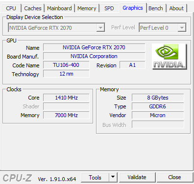

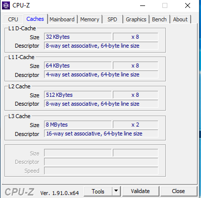

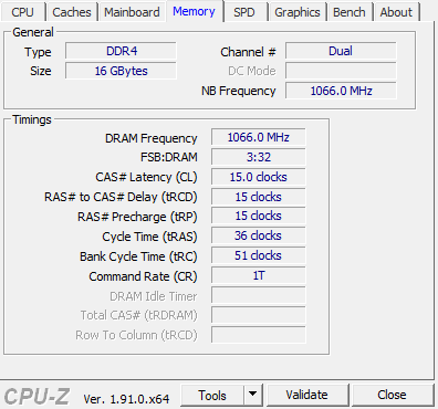

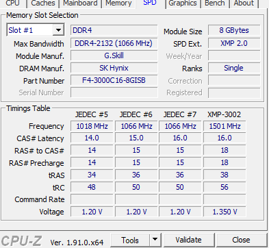

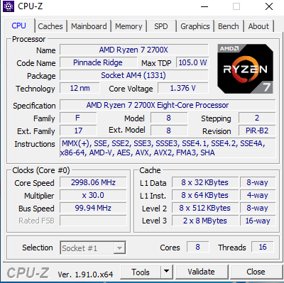

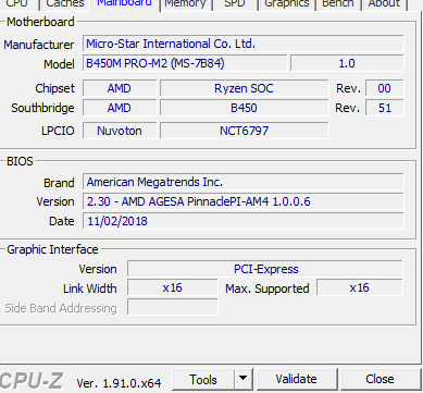

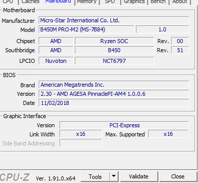

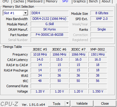

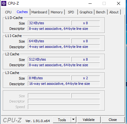

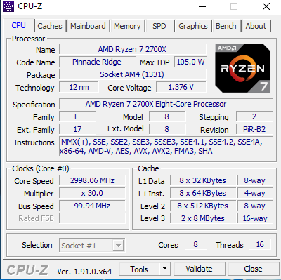

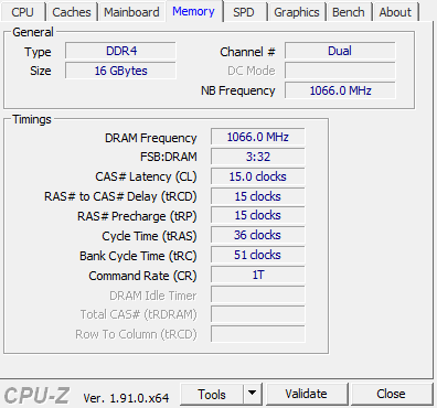

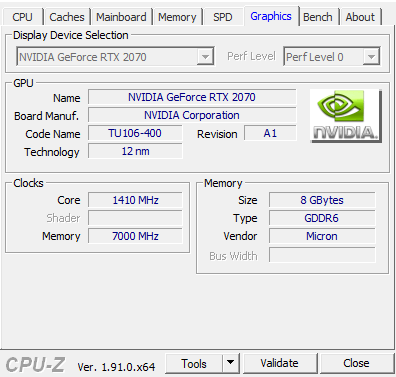

Mach mal Bilder (alle) aus CPUz und im Reiter "SPD" bitte auch den Slot wo einer der RAMs drin ist auswählen.
Hier die Daten von CPUz
alxa schrieb:
BIOS ist aktuell?
Also das ist version 2.30 woher weiß ich ob das aktuell ist ?

Ist die 7B84v23 und das ist an sich für diese CPU auch OK.
Wie gut die 7B84v2D auf diesem Board mit seiner CPU läuft kann und will ich nicht garantieren - abgesehen davon wäre es GSE-Lite.
Der RAM läuft mit 1066 etwas zu lahm, 1467 (bzw. 2933 da DDR) wären freigegeben und auch möglich was die Leistung etwas steigert - hat aber nichts mit dem Problem zu tun.

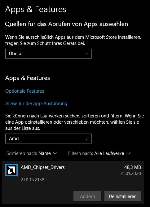

Welcher AMD Chipset Treiber wird verwendet? - aktuell wäre 2.01.15.2138
Welcher Treiber wird für die Grafikkarte verwendet? - aktuell wäre 441.87
Welche Art des Treibes wird für die Grafikkarte verwendet? - Standard, oder DCH

Bei der Grafikkarte steht 26.21.14.3200 Aber was bedeutet genau Standard oder DCH?

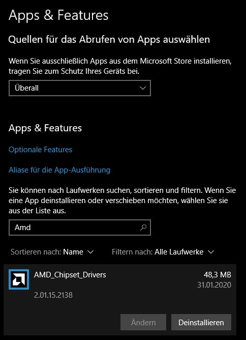

Könntest du mir vielleicht auch erklären wie ich die Treiber Version des Chipsets auslesen kann?
Ich habe echt kaum Ahnung von PCs, Sorry.😁
Die Version vom Chipsets Treiber siehst du unter Apps und Features.
Sollte es ein Treiber Version 1 sein, würde ich zuerst den aktuellen Installieren da es Probleme nach Bios/Uefi-Update geben kann auch wenn MSI dazu im Gegensatz zu anderen Herstellern nichts vermerkt hat.

Die Version vom Grafiktreiber siehst du in der Nvidia Systemsteuerung, im Gerätemanager und auch unter Apps und Features.
Die Funktionen vom Standard und DCH Treiber sind eigentlich gleich, der Unterschied für dich ist nur, dass bei der ersten Installation vom DCH die Nvidia Systemsteuerung im Microsoft Store nachgeladen werden muss.

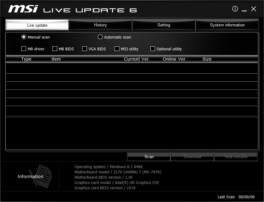

Also ich habe jetzt Windows auf die neuste Version gebracht und auch den Chipset Treiber mit dem
MSI-live-update tool aktualisiert. Das Problem ist aber leider immer noch da.
Komischerweise wird mir aber in diesem Live Update Programm keine Bios/Uefi Updates vorgeschlagen.
Ich habe auch gar nicht die Option nach welchen zu Suchen. Eigentlich sollte das so wie im Bild aussehen, aber bei mir fehlen die Optionen MB BIOS und VGA BIOS.
Außerdem steht bei Systeminformationen unter BIOS-Version einfach "American Megatrends Inc. 2.30" Bei dem updater -tool steht unter BIOS-Version auch nur "2.30". Auf der MSI webseite dagegen stehen aber für mein Motherboard bios Versionen die zum Beispiel "7B84v2D" heißen. Hat das irgendeinen Grund ?
