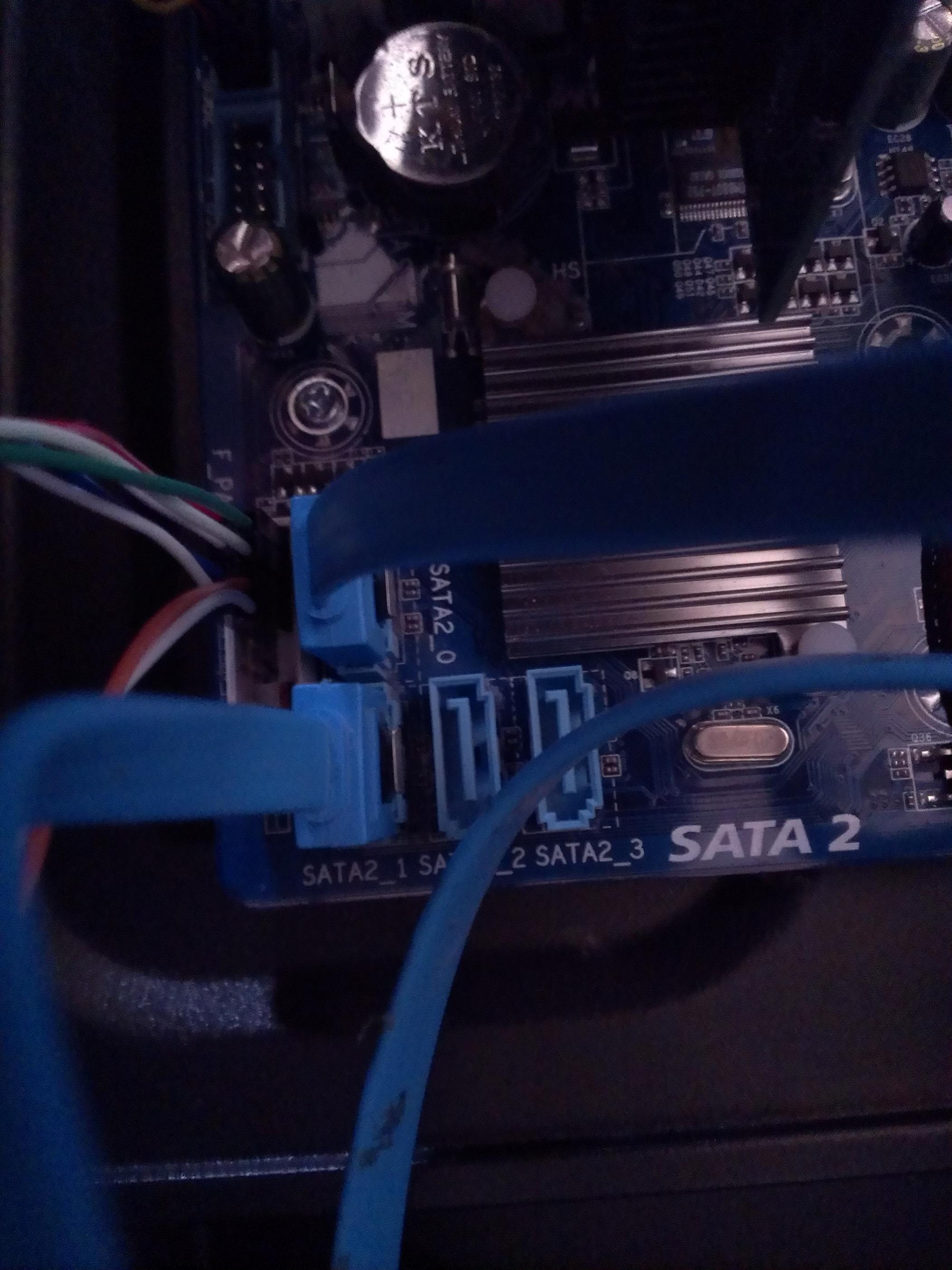

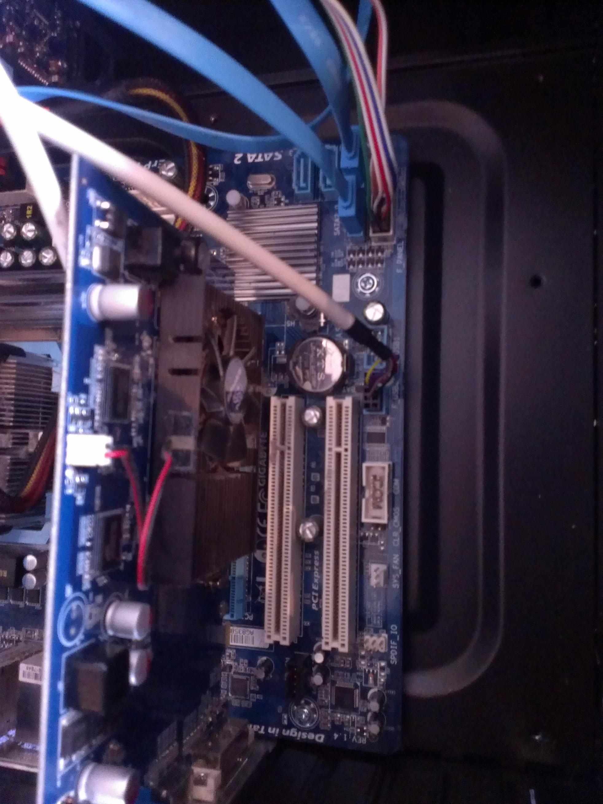

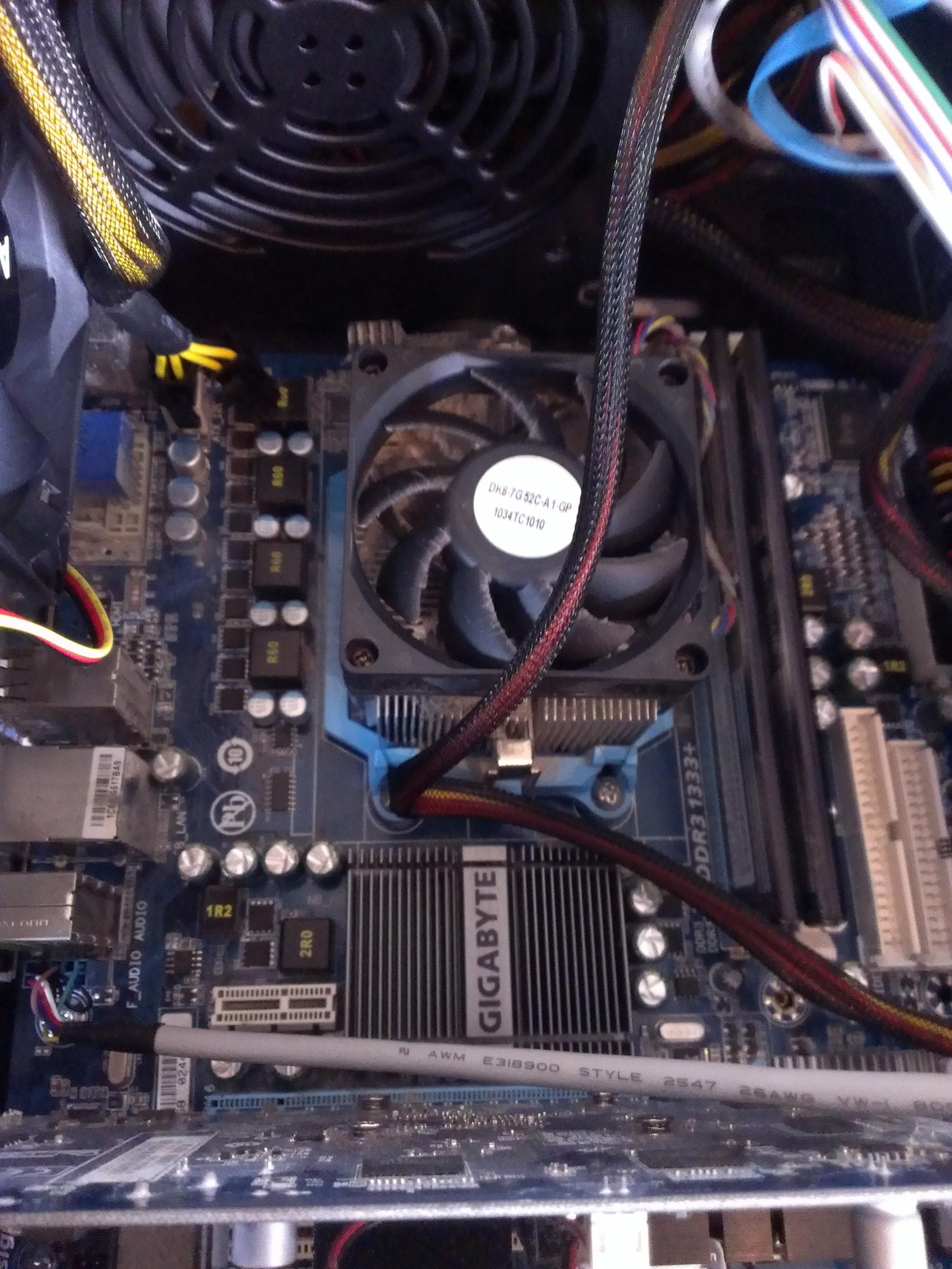

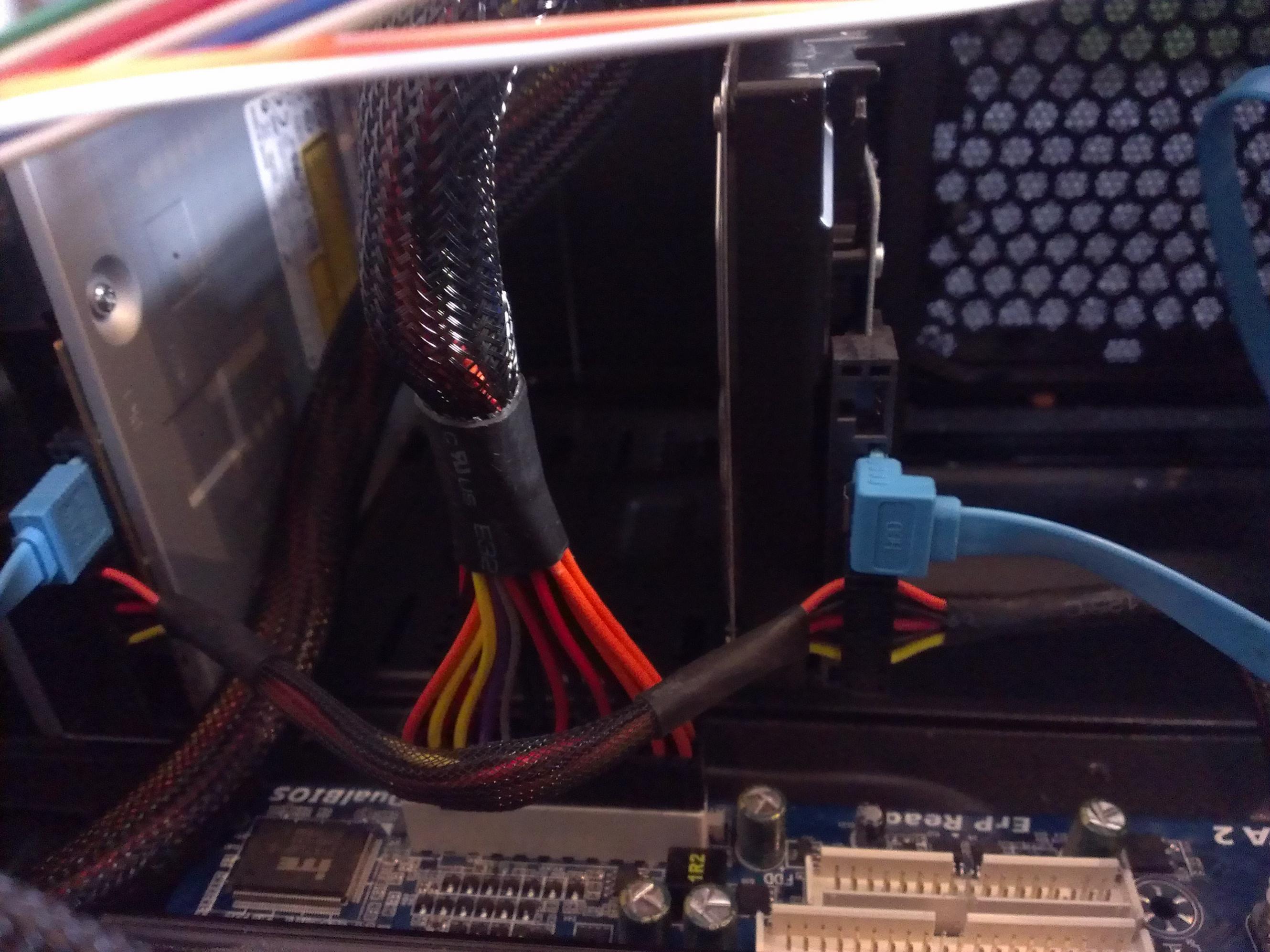

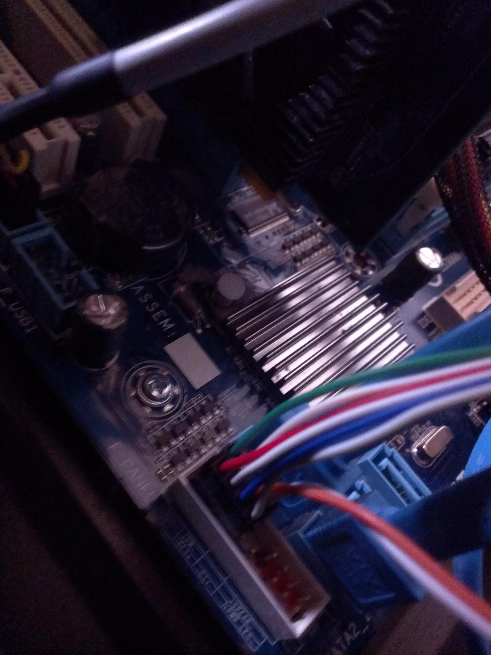

IMAG0857[1].jpgHallo Leute,
ich habe heute mein neues V3x evil black Gehäuse bekommen + ein neues Netzteil ( Corsair 350 Watt )
Ich habe eigentlich alles richtig angesteckt aber der Pc will nicht starten. Ich lade noch Bilder vom Mainboard mit angeschlossen Kabeln hoch. Vielleicht seht ihr ja ob da etwas falsches angesteckt ist, hab schon gegooglt aber nichts gefunden. Ich habe das MA74GMT-S2 von Gigabyte
Ich hoffe ihr könnt mir helfen :)IMAG0856[1].jpgIMAG0854[1].jpgIMAG0855[1].jpgIMAG0853[1].jpg

-Sicher das das Frontpannel richtig angeschlossen ist?

und wie siehts mit dem Frontpanel aus? richtig angeschlossen? wenn die einzelnen Pins zum Einstecken sind, verwechselt man da schnell mal was-

Also die Panels habe ich oben als Bild gepostet und ich habe auch viel gegoogelt und die haben das alle so.
